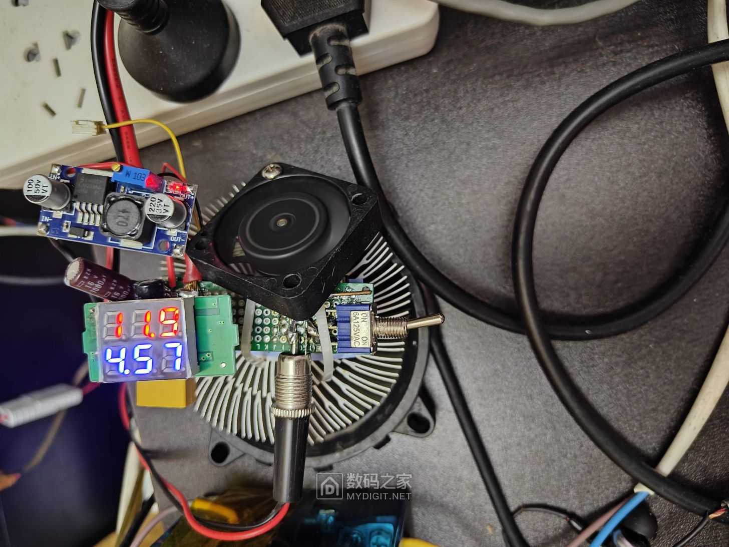

折腾太阳能到现在也有一年多的时间了,太阳能板也从最开始的两片100W发展到现在100W*3 200W*1共500W
我折腾太阳能最开始的目标很明确,给家里的7*24小时设备供电用,不间断是主要目的

前三者都是直接DC12V供电,后者用的机箱是迎广MS04,其自带1个250W的铜牌FLEX电源使用AC220V,因为nas的关系,最开始光伏系统供电流程为 光伏板 => MPPT控制器 => 60V铁锂电池 => 逆变器AC220V => FLEX电源供NAS|三个DC12V电源供光猫/AX6/N5105
后来发现这样DC->AC->DC二次转换效率非常低,总功率超过100W,太阳能板发的电都不够用,就想着直接DCDC降压 60V->12V 12V集中供电给所有设备。

下一步就是找12V集中供电的DCDC降压模块,过程也是曲折,各种模块买了不少
后面偶然间发现新大陆,通信电源的拆机砖块电源模块,DCDC隔离降压,体积小功率大,隔离降压也更安全,起码不会因为前级短路直通60V把所有设备一波带走,缺点就是空载功率大,但也能接受吧
我的所有设备功率都不大,开机时的最大电流也不会超过12A,待机时更是在5A以下,找个15A的模块就够了,找了一圈没有15A的,找了个25A的,华为GDE25S12B,25块钱8元邮费
参数为36-75V输入12V25A输出
这模块空载功率实测48V输入3W,60V输入3.5W,我电池日常电源66V时空载3.7W,半载12.5A效率93.5%,我日常待机5A效率91%左右
发热还是比较大的,最开始裸板后面贴个小散热片使用,很热,为了稳定起见找了个INTEL散热器拆了给它装上,用一块洞洞板接上接出输出输出接口,还加了个开关,并且装上了一个4CM小风扇给他散热
小风扇12V直驱时噪声感人,我也用不上那么大的风量,找出之前淘宝淘的一堆降压模块装上,电压调到6V左右,基本没噪音且也可以把温度压住完全不热。

此切换器为mos管切换,切换非常迅速,切换电压可调,原为电压为低于10.5V切换,我调整为11.5V,用示波器看了切换速度,小于1ms,随便怎么切都不会导致后级设备关机。并且主供电恢复后也有3秒延迟才切换回去,这点很好。就是贵了点,这模块含运费60多块钱
