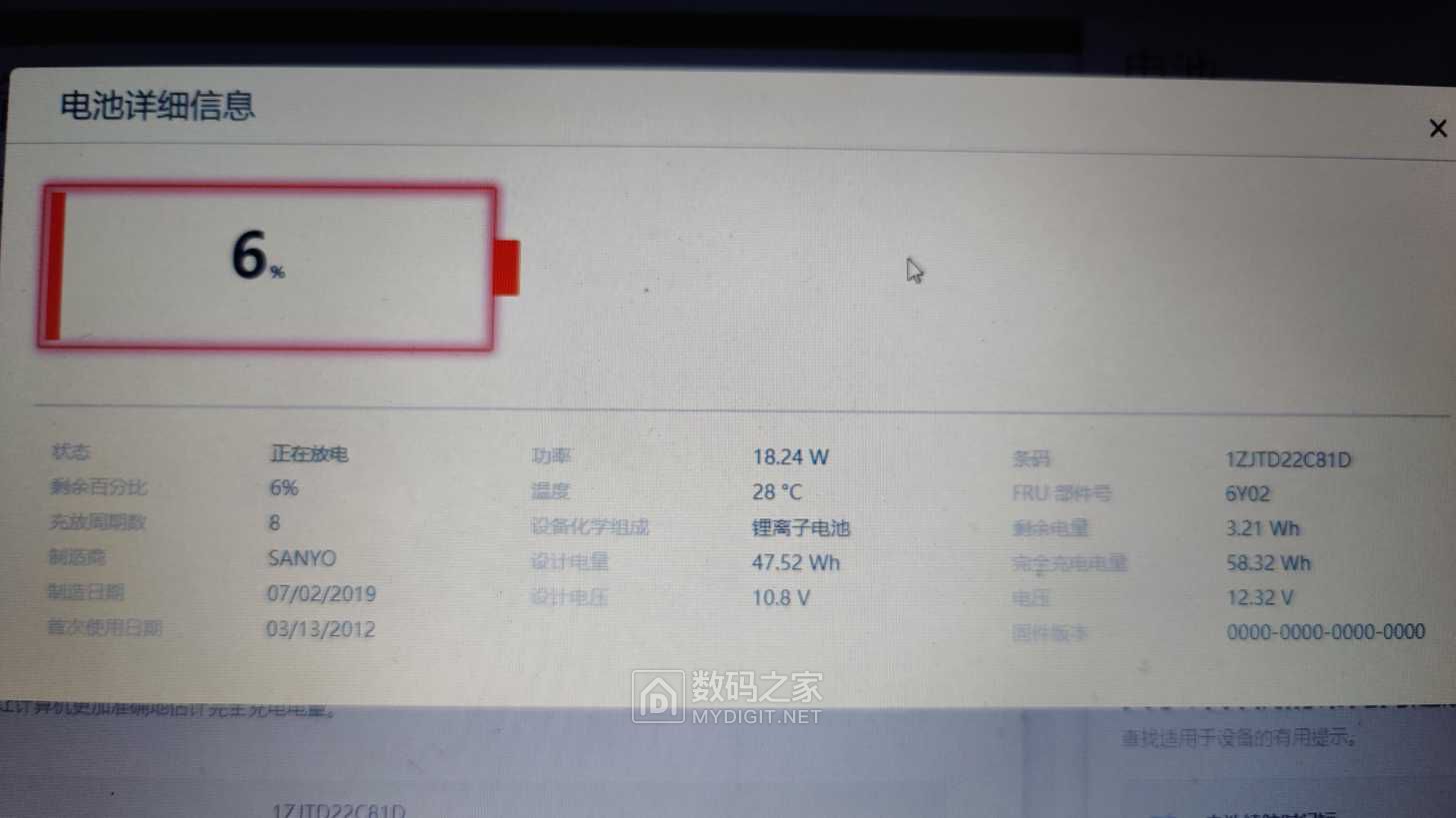

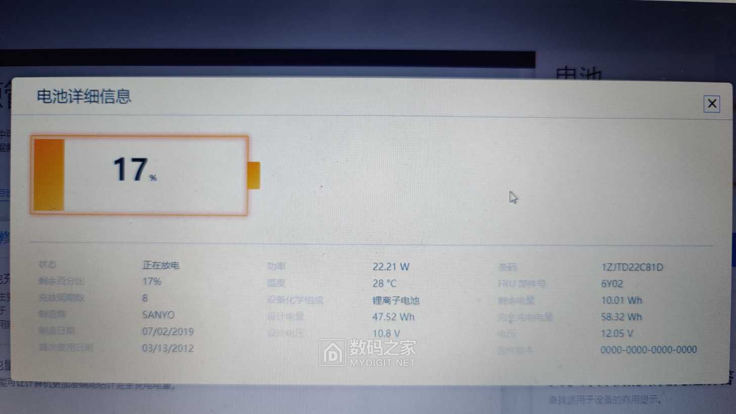

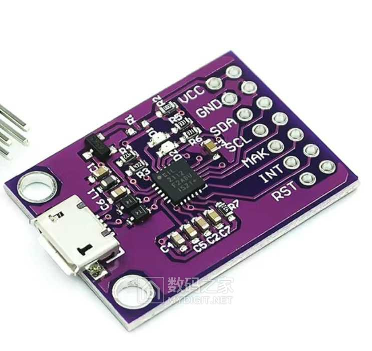

这块电池不行了,换了电芯后只能显示充满2365maH,买了个cp2112小板结果给be2works改了vid/pid了,这不想再投钱进去了呀!到芯片厂商申请了两片样片,吹上去后锁定了vid/pid,这下它没法出阴招了。电量一边放一边百分比在上去,原来用校准电量是没法变化的。
