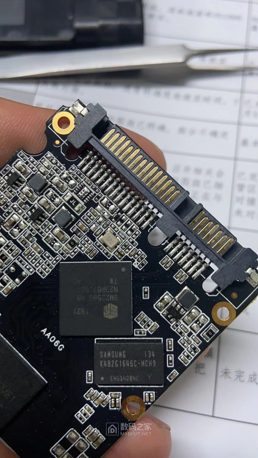

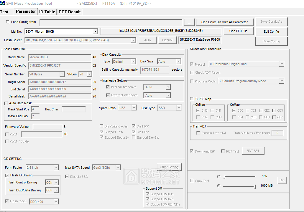

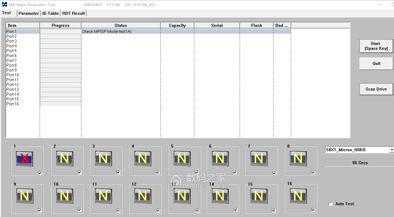

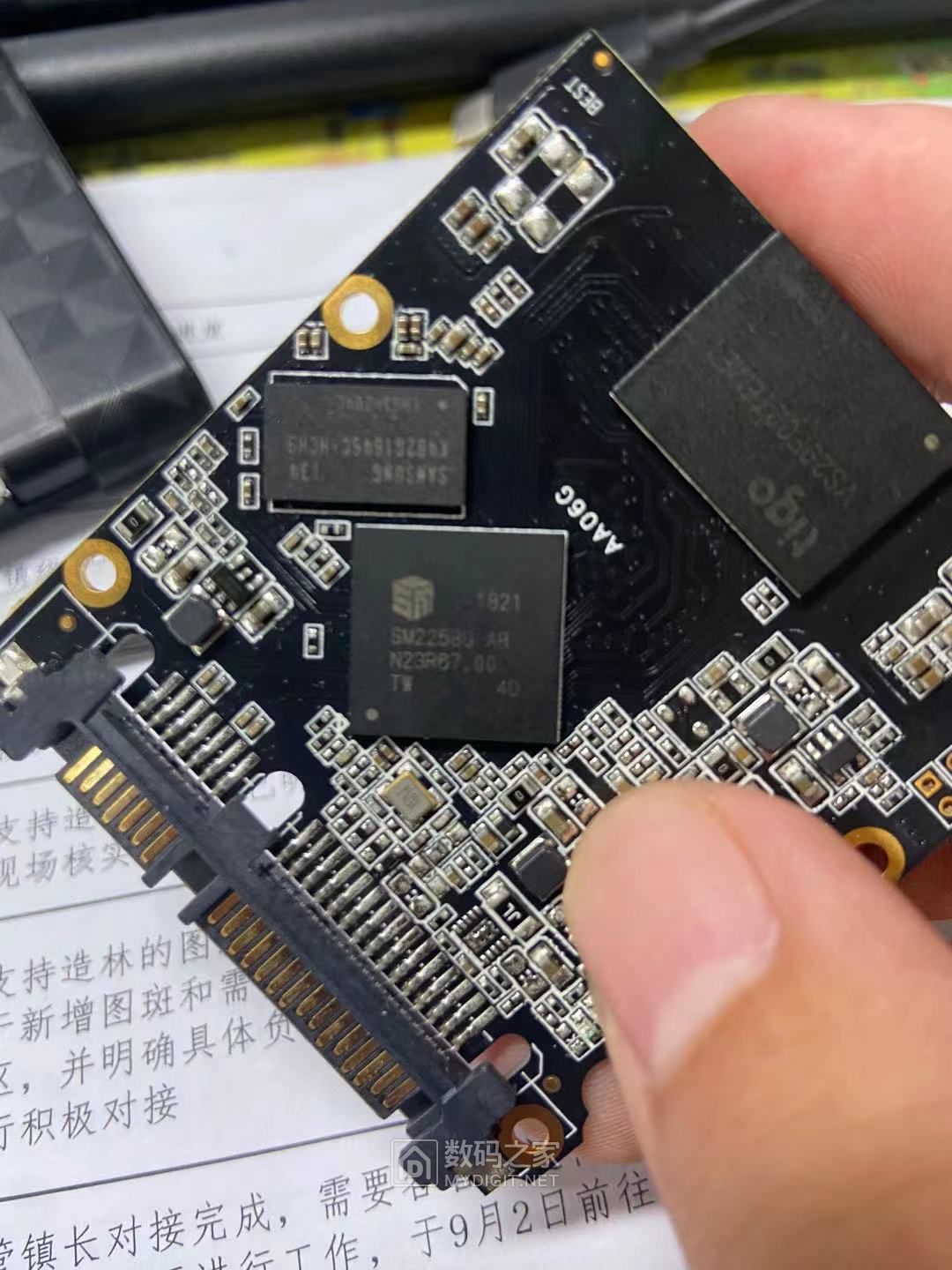

tigo金泰克的240g硬盘坏了,想修理下,小白一个,网上下载了几个量产工具,都失败了,SM2258H,SM2258XT,求助论坛各位大佬使用哪个量产工具呢,主控室SM2258G AB,固态硬盘颗粒是三星的。
主控
主控
颗粒
颗粒

发表于 2023-9-11 21:34:20 | 显示全部楼层
再怎么滴也不能随便一个固件就开卡啊,要专三星专开固件,点1024M看看ID先吧

发表于 2023-9-11 23:23:09 来自手机浏览器 | 显示全部楼层
这种三星的应该是要译码器吧,好像一般人开不了
