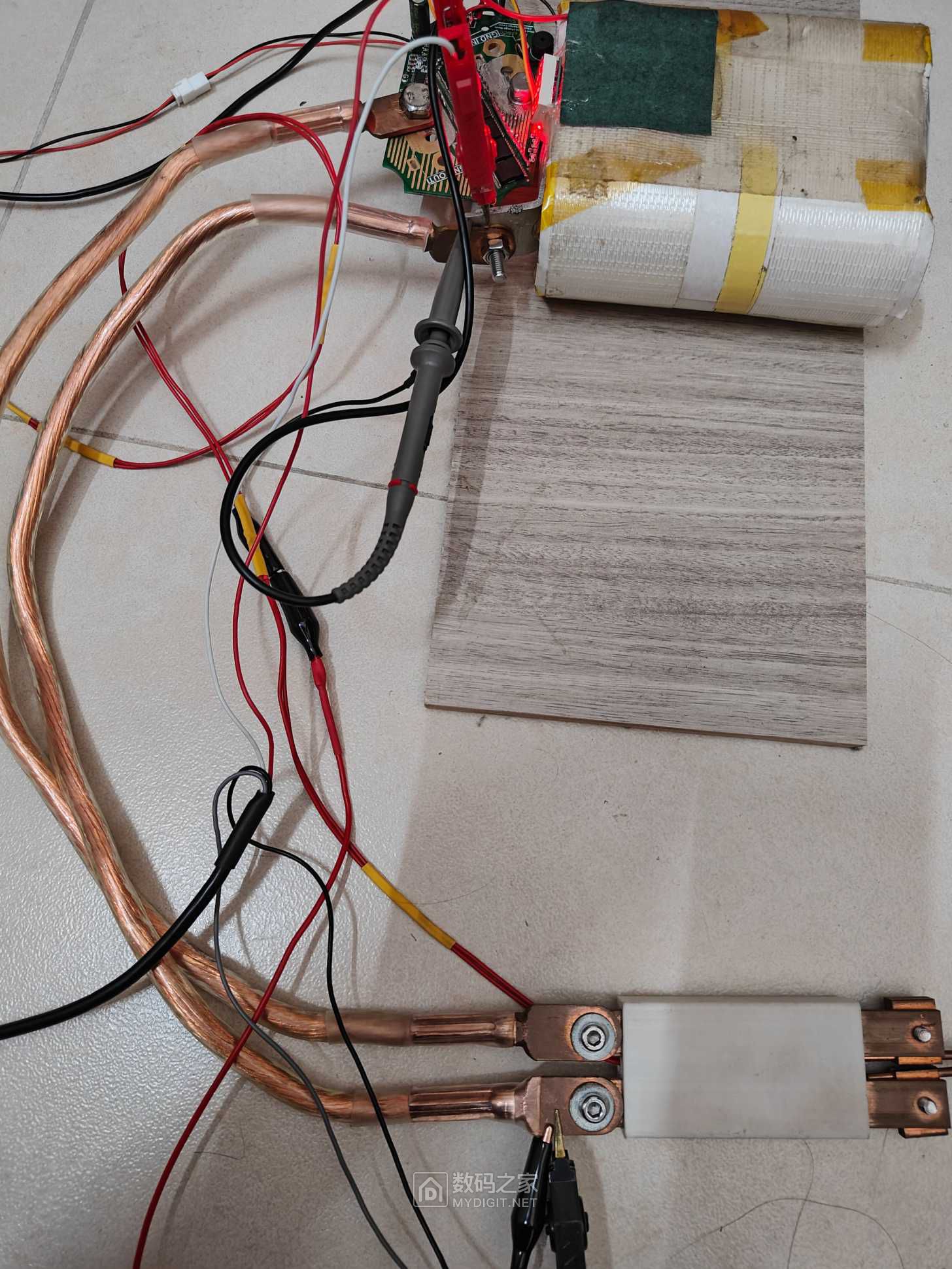

之前发贴询问怎么测试点焊机的脉冲电流,回贴里有一个朋友说可以取回路中的一段测量电阻,再用示波器测量点焊时的分压
在这个测试中主要需要两种设备- 示波器和毫欧级的精确电阻表,刚好我两个都有,就实际搭建里测试电路

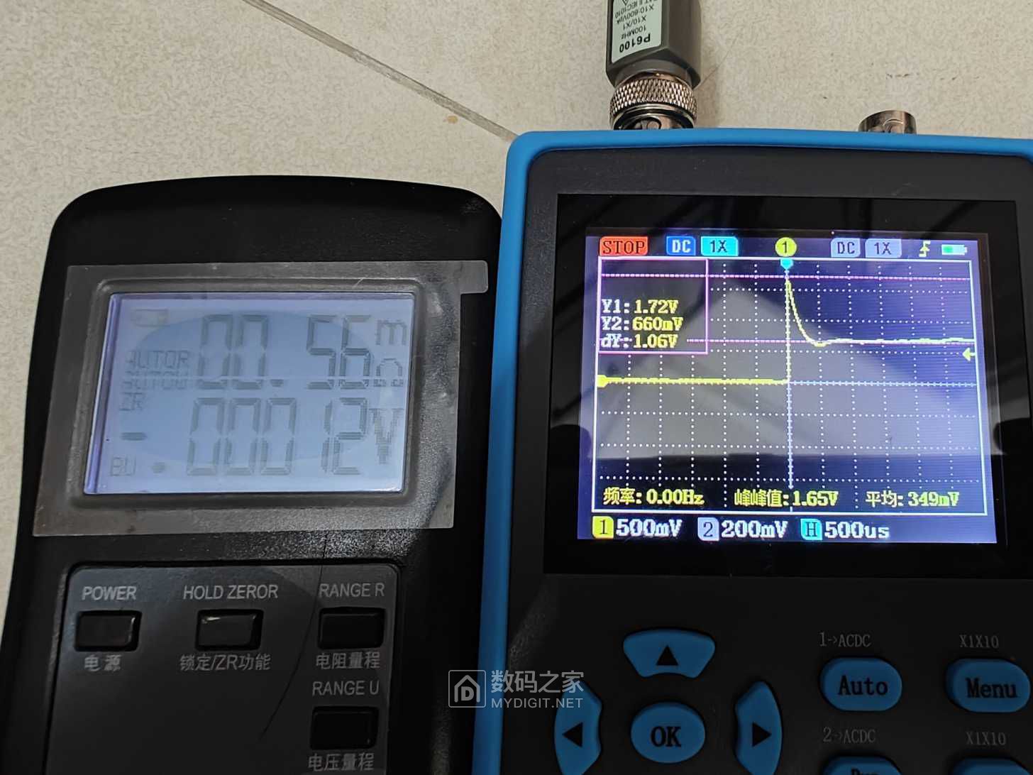

测得这段回路的电阻为0.56毫欧,点焊时分压峰值为1.5V,持续为0.66V
由此可以得出点焊时峰值电流为 1.5v/0.56毫欧=2678A,持续电流为0.66v/0.56毫欧=1178A
这个测试可能精确度不是很高,只能大概了解下点焊电流。

 楼主| 发表于 2023-9-20 13:02:36 来自手机浏览器 | 显示全部楼层
点焊开始时那个尖峰是因为焊件的电阻和温度是负相关的,最开时焊件温度低阻值低分压较小,温度上来后阻值升高分压提高拉低被测线路的分压,点焊电流也就从2600A急剧下降至1100A

发表于 2023-9-20 14:10:10 | 显示全部楼层
楼主干脆在导线上合适位置抽个头,让导线内阻差不多是0.1mΩ,那么直接在示波器电压上乘10000就是电流
或者把引出的电压导线用电位器分个压,也行

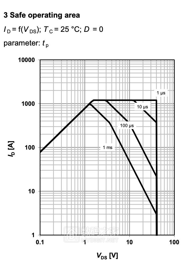

 楼主| 发表于 2023-9-20 16:51:51 | 显示全部楼层
这块控制板使用的是6颗英飞凌的4N04R8低内阻mos管,Rds 0.5mohm,Id 300A, 在Vds为为5V的情况下,允许在100us以内突发电流到1200A(6颗并连7200A考虑到开关时间无法做到完全一致,突发电流打个对折3600A吧),我这个电流其是在炸管的边缘试探了,如果要安全点,加到12管并连为宜。

 楼主| 发表于 2023-9-20 19:16:16 来自手机浏览器 | 显示全部楼层
或者 ...
这样搞也不现实啊,示波器要手动触发,每次点焊都要操作示波器,想想都麻烦

发表于 2023-12-11 08:34:27 | 显示全部楼层
这段回路除了电阻,还有寄生电感吧电感会阻止电流突变,这时U=IR+LdI/dt

发表于 2025-5-15 22:08:34 | 显示全部楼层
我自己也用示波器测试了一下,感觉最终误差有点大,比厂家宣传的最大值还大。
发表于 2025-5-16 10:54:15 | 显示全部楼层
图中看不出楼主说的峰值电压1.5v啊,示波器不是显示的1.65v么?
