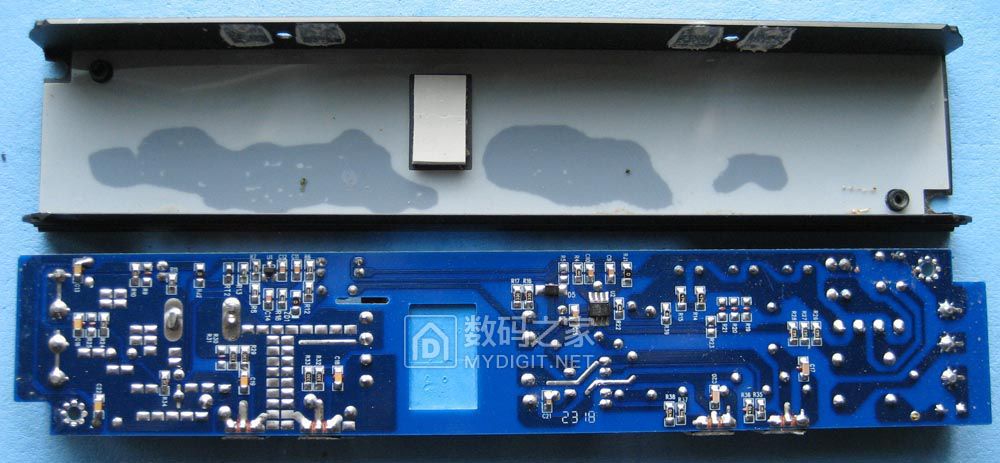

拆掉螺丝,拿出电路板。
背面只有一颗电源芯片,经过仔细辨认为LP9953S。
没找到LP9953S的规格书,只找到一纸简介。
看似没有外伤和内伤,通电试机,完美开机,输出12.07V。
由于没有大功率电子负载,没进行电流测试,由于没有散热风扇进行强制散热,自然风冷散热,根据外壳铝合金厚度判断,输出电流达不到33.3A。功率应该达不到400W。但看做工还是不错的。
