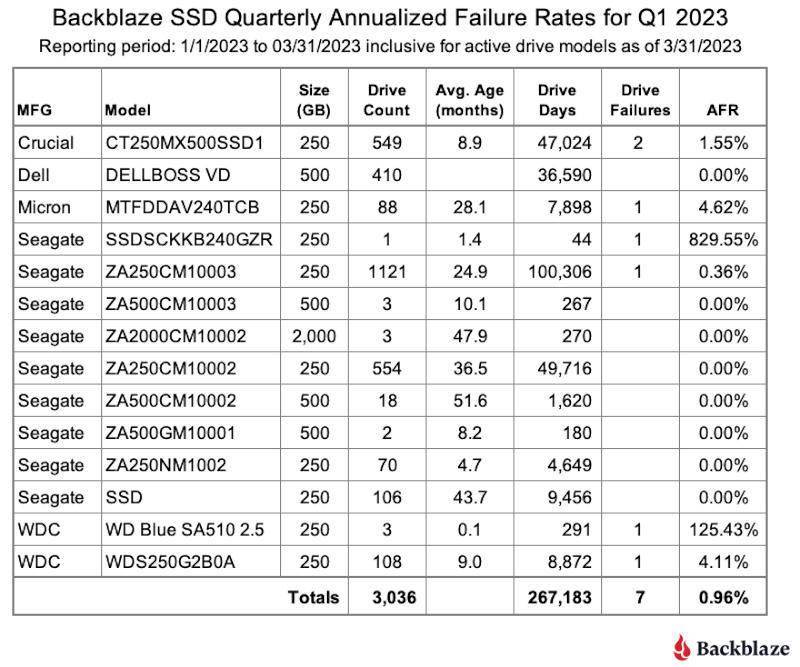

云存储服务提供商 Backblaze 发布了 2023 年第 1 季度和第 2 季度的固态硬盘(SSD)故障统计数据,数据来看要比机械硬盘(HDD)更加可靠。
IT之家提醒:Backblaze 官方明确表示,样本量还不足以反映真实情况,相关结论仅基于现有数据。
Backblaze 于 2018 年第 4 季度开始在存储库中使用 SSD,在 2021 年年底共有 2200 块;在 2022 年为 2558 块;在 2023 年 6 月 30 日,其服务器上共有 3144 块 SSD。
Backblaze 表示实际使用场景中,硬盘不仅仅是加载存储服务,还存储日志文件和临时存储服务器文件。根据服务器活动,启动磁盘每天读取、写入和删除文件等等。
该数据还要剔除某些异常数值,例如希捷 240GB 型号 SSDSCKKB240GZR 的平均年故障率 (AFR) 为 829.55%,年初有 2 块该型号设备,但 1 个安装不久就出现故障了。其他型号继续以全功率运行,这意味着它们的 AFR 为 0%,这也没有任何意义。
该公司表示,代表性统计数据将基于至少 100 个 SSD 在 10,000 天的运行中抽样。但是,您会发现 SSD 的年故障率约为 1%,而 HDD 的年故障率超过 2%。
