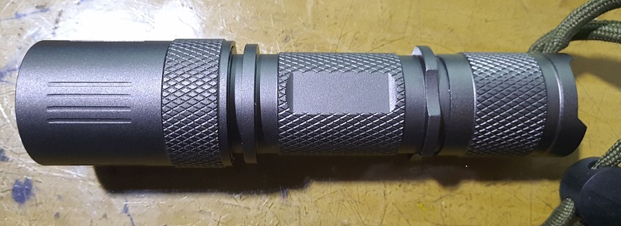

一支外观还不错的手电筒:

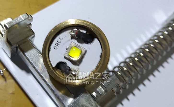

灯珠用的的确是L2-T6:

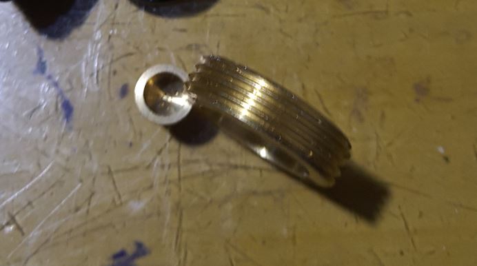

灯头部分是一体化的,没有弹簧,是螺纹连接,和C8是一样的,这个是黄铜的,做工比较好:

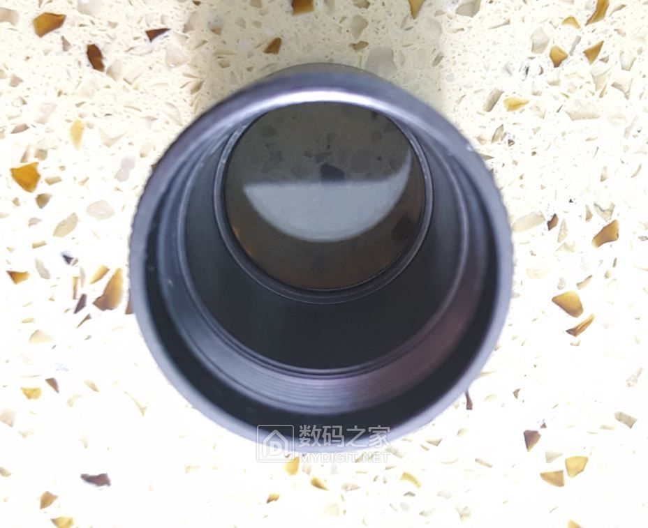

玻璃是安装在灯头外壳上的:

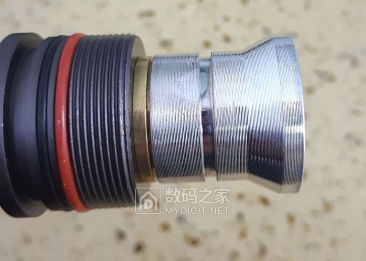

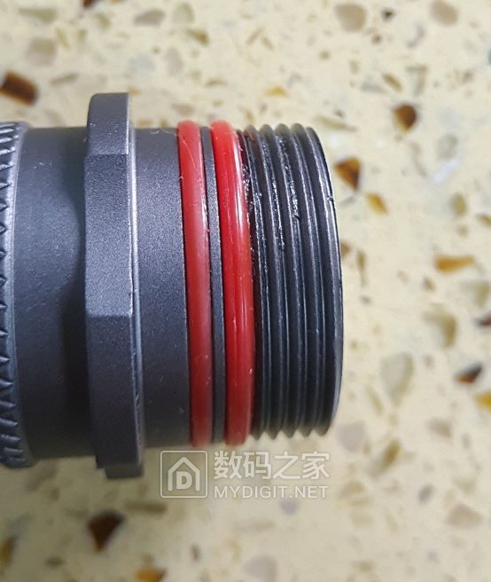

桶身使用三角螺纹,双密封圈:

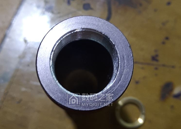

桶身前部很厚实:

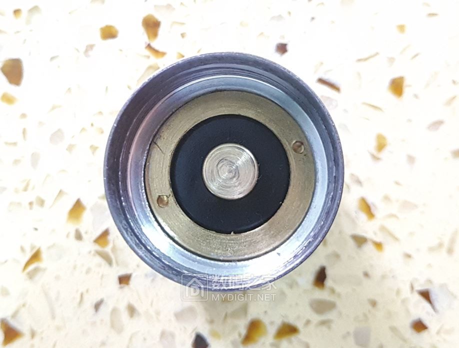

尾部开关(尾部边缘处有点单薄,螺纹处大概1mm厚):
这种开关和小直的好像不通用:
尾部压环很厚实:

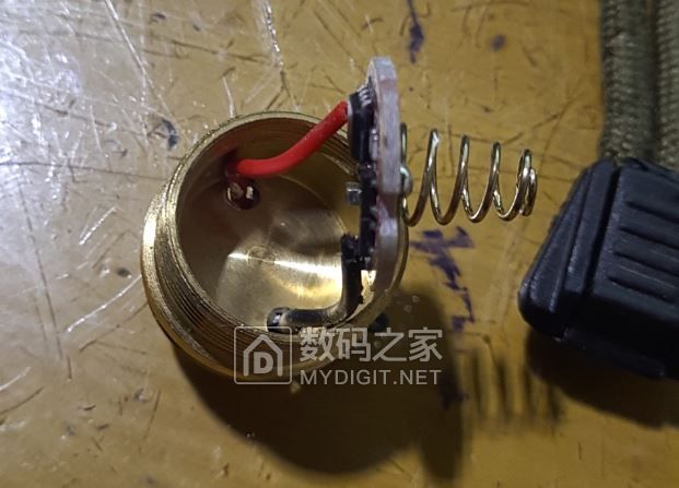

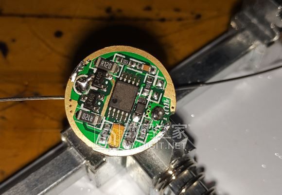

旧的驱动板(单片机 + MOS管限流驱动,无低电压保护功能,高 中 低 爆闪 sos):

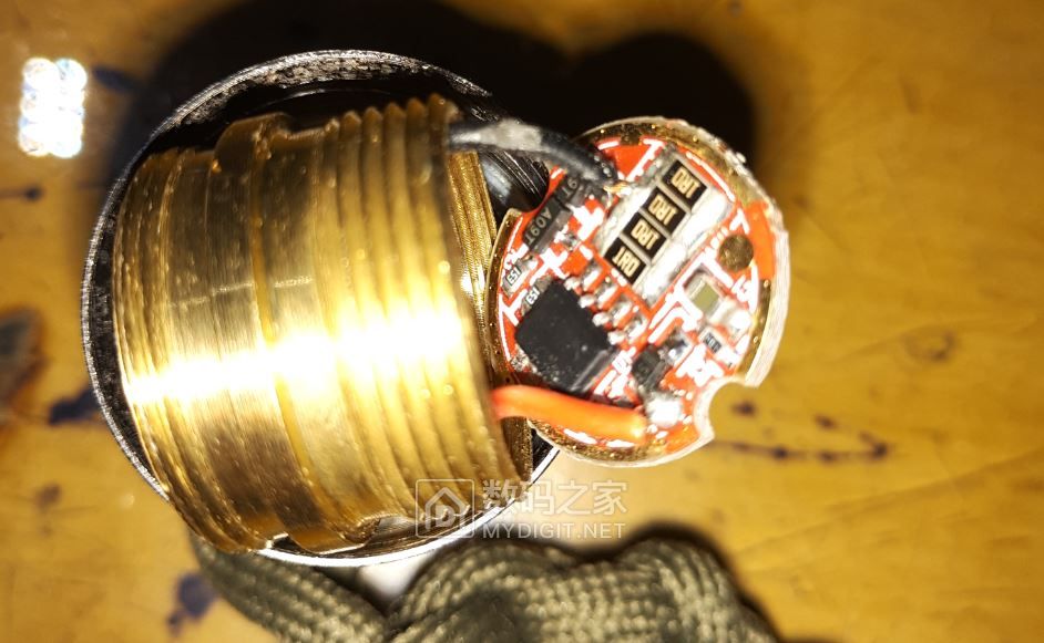

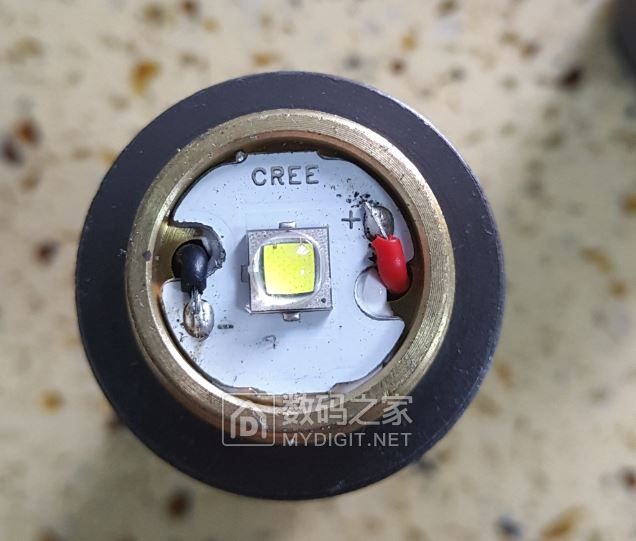

新的驱动板(单片机 + MOS管限流驱动,有低电压保护功能,月光档 低 中 高  双击爆闪):
更换完成:

楼主哪里买的驱动板?私信个,我有支C8也是驱动板坏了。:sad:
 楼主| 发表于 2019-1-10 00:04:58 | 显示全部楼层
tb上找一家卖手电驱动板的,把你的灯珠拍一张照片发给商家,看功率是多少,商家就可以给你推荐了。
你拍一张给我也可以,c8一般是3w的灯珠,驱动板功率买大了,灯珠容易烧。
