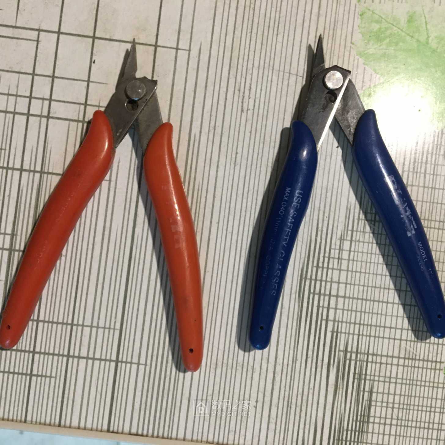

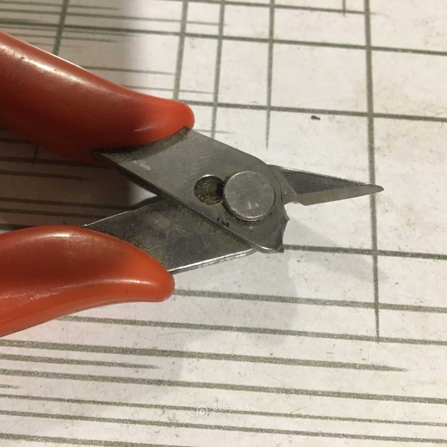

剪个铜皮就裂了,费了
真是可惜,以后局部要回火软化下,要不太脆了

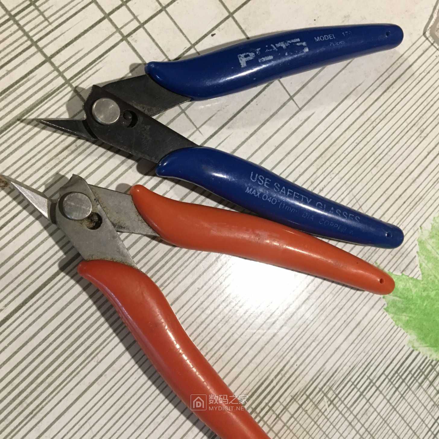

红色的那个质量好些,也是大力剪铝皮厚,然后就蹦了

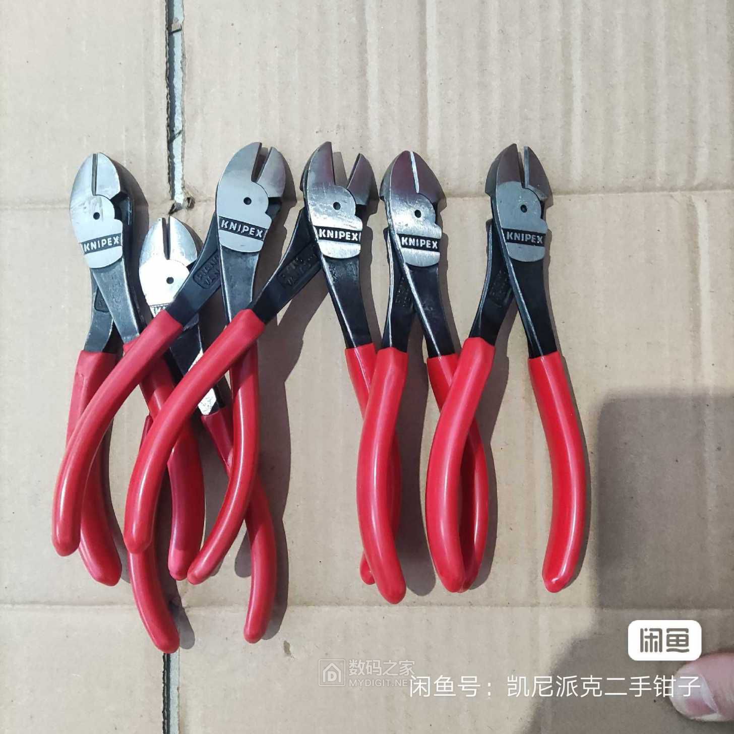

选这种,,自己咸鱼去淘
发表于 2023-10-3 09:21:46 | 显示全部楼层
sunjun1989 发表于 2023-10-3 09:19
选这种,,自己咸鱼去淘
两者不是一种东西吧
发表于 2023-10-3 09:26:28 | 显示全部楼层
崩的还是同一边,要不然还能凑一个

这个不是工具的错吧,你选错工具了
发表于 2023-10-3 09:34:38 | 显示全部楼层
这种钳子不是给你剪铜皮的,使用方法不对,不要怪钳子。
这种钳子只适合剪个管脚什么的。
铜皮铝皮要专门的剪刀或者航空剪。
上次我拿剪电缆的几百块的钳子剪了根细钢丝,直接崩了个口子,心疼啊。

这不就是经常1元包邮的渣渣。
钢材根本不敢标,就知道是硬度没有62的软蛋。
