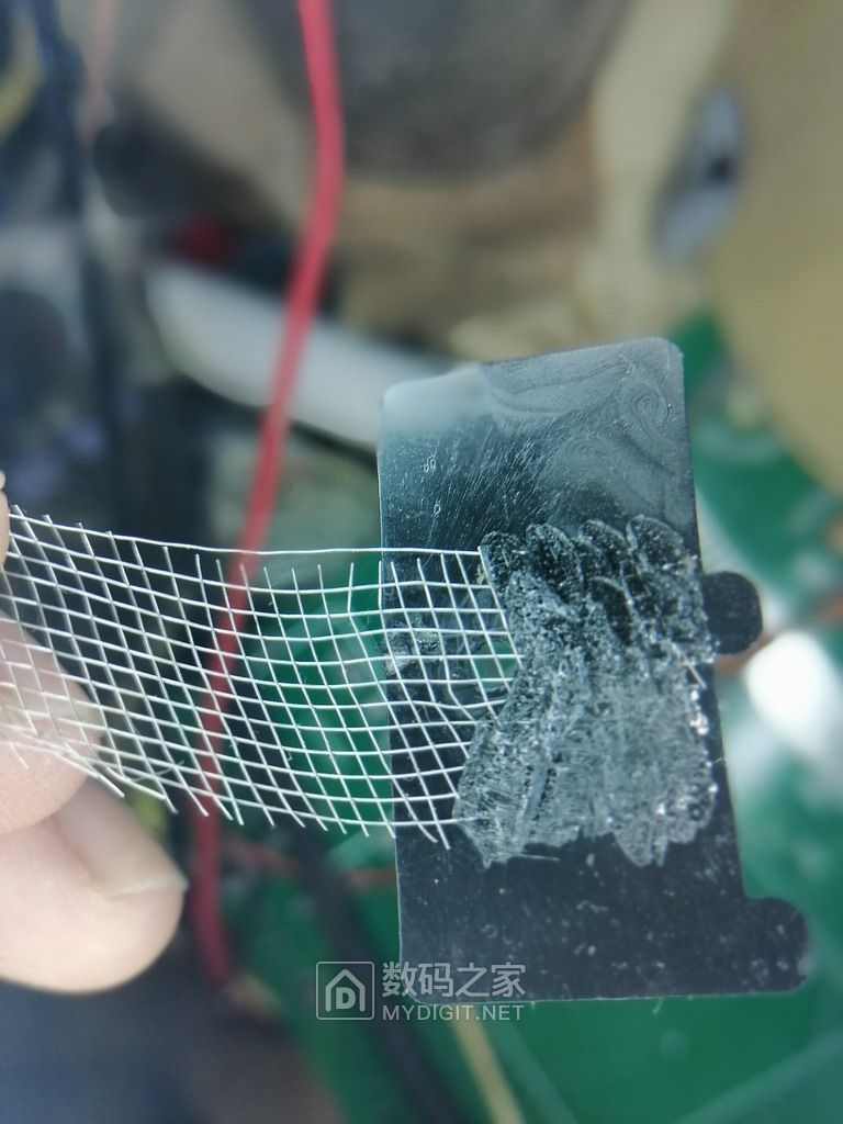

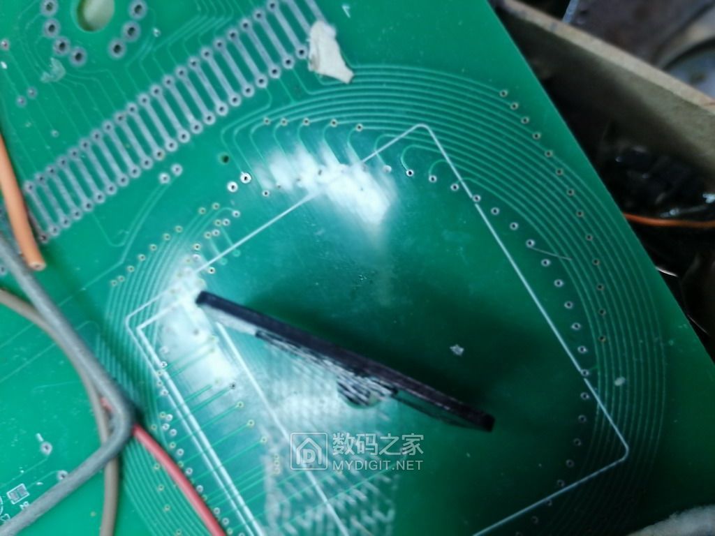

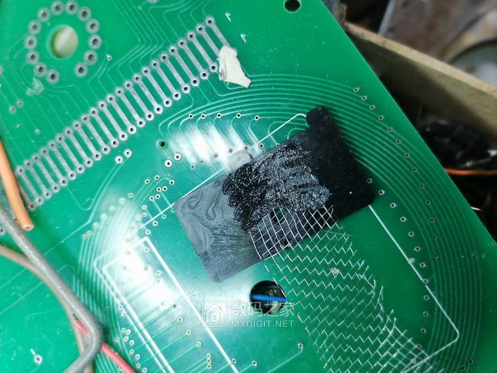

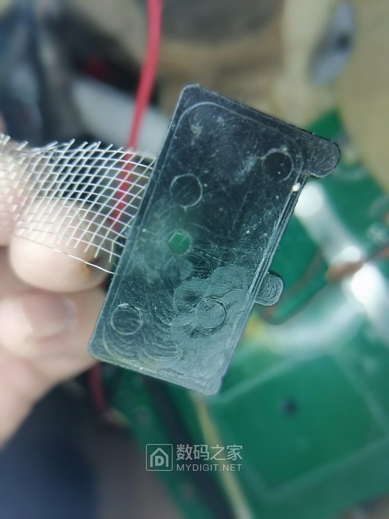

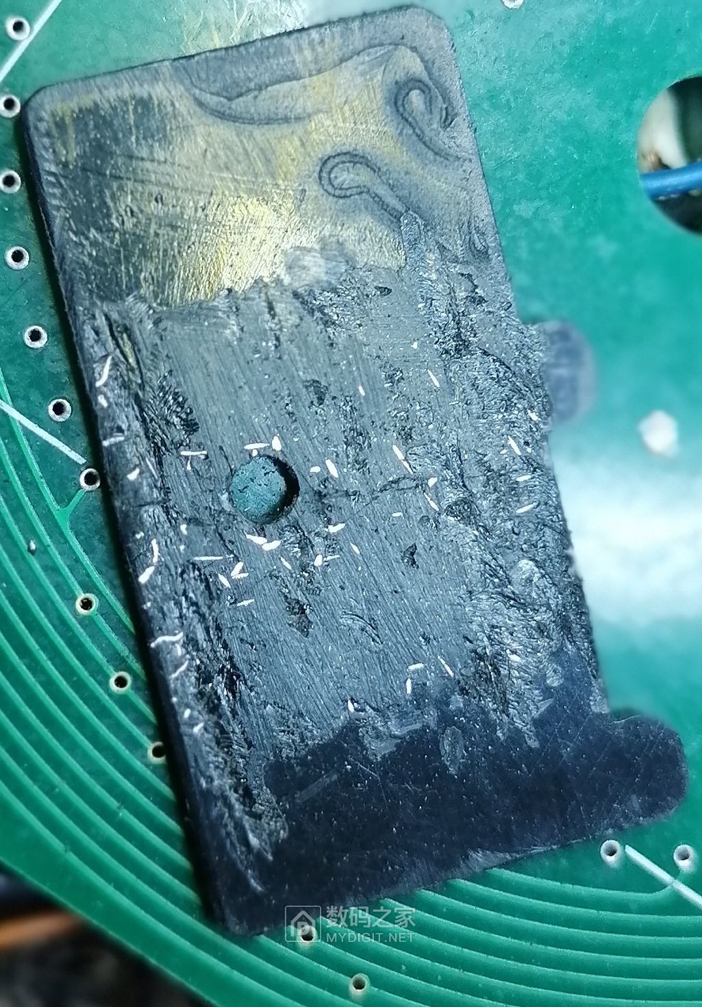

一个开关盖板断裂两半,用胶粘不适合,受力点无法堆胶,可能粘不住,所以用烙铁烫入不锈钢纱网来加固,效果非常好
