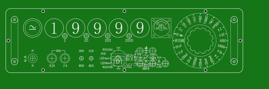

最近有点空闲时间,准备开个大工程,心念了多年了,N年前在网上看到一个辉光管台表,特别喜欢那种温暖的光色,心里就想自己也做一个,
就开始收集各种材料,Q30-1辉光管,icl7135,机箱,各种元件PDF资料,最近才下定决心开工,但是只能抽时间动手,估计是个长贴,
可能要几个月,先绘制面板,确定一下功能,档位,还要绘制PCB板,想到哪做哪,准备了三个台表拆件,一个自动档,很好用,
但是AD637方案的真有效值交流档有底数,7650放大电路调零有漂移,还有个4位半的内部设计用料都精良,就是档位开关断了一个,不好配,
还有就是档位校准太复杂,还没有资料,最后就是输力强7150五位半台表,这个表坏的最可惜,放那半年没用,然后开机就不断重启,
网上查的是数模通讯出错,但资料不好找,只找到英文说明书,里面有电路图,但技术不行,搞不懂怎么修,想拆这个表,里面料最足
两个大排阻,两个小排阻,基准稳压管也不错,就是有点可惜。慢慢考虑下吧
顺便再给小白讲讲layout60的使用方法,这个软件是真好用,可以绘制面板,表盘,几乎业余制做的方方面面都可以用它,好上手,功能够用,
唯一的缺点就是自动化不够,不适合复杂电路,但业余使用足够了。

绘制档位拨盘,起点要设定在正上方90度为起点,设定坐标原点在圆心,方便测量
先画一个圆,调整宽度和直径为设定值
调整圆弧大小,我的是24档,所以要调整为24分之一,再减去间隔距离,调整好后,在圆弧两端画一直线,直线中间的尺寸就是,圆弧平铺的半径定位点尺寸
选定圆弧,打开阵列平铺功能,选定圆形排列,我的是24档,所以,总数量填24,角度是360/24等于15度,半径就是上面辅助线中点数值,然后确定
图片传乱了,这个线就是半径数值辅助线,中点就是半径数值
按上面方法画出的24档拨盘开关,还没确定档位,暂时都是均分,档位确定之后在排列
用layout6.0画的面板,暂时的,还没定稿
