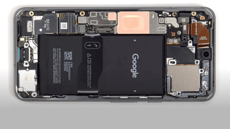

YouTube 频道 PBKrеviеws 分享了 Pixel 8 手机的拆解视频,并给出了 7 分(满分 10 分,分数越高越容易维修)的成绩。
Pixel 8 手机的拆解步骤是先卸下 SIM 卡托盘,加热背面撬开背面玻璃,并移除连接线。
接下来再去除用于散热的石墨膜,拧开螺丝,取出铝制中板。Pixel 8 的相机镜头玻璃盖可以通过加热取下。
在此附上拆解要点如下:
  • 电池胶水:Pixеl 8 有一个独特的电池固定方式,从而让整个拆解更加复杂。
  • 屏幕胶水:Pixel 8 的屏幕是粘在边框上的,增加了更换的难度。
  • 紧凑型主板:Pixel 8 的主板上密集装备了各种组件,意味着维修更加困难。主板通过很多螺丝进行固定,有些螺丝处于隐藏状态,用户如果需要拆卸,务必小心。
  • 紧凑型相机模组:Pixеl 8 的摄像头模块同样非常紧凑,部分模组安装更换困难。
