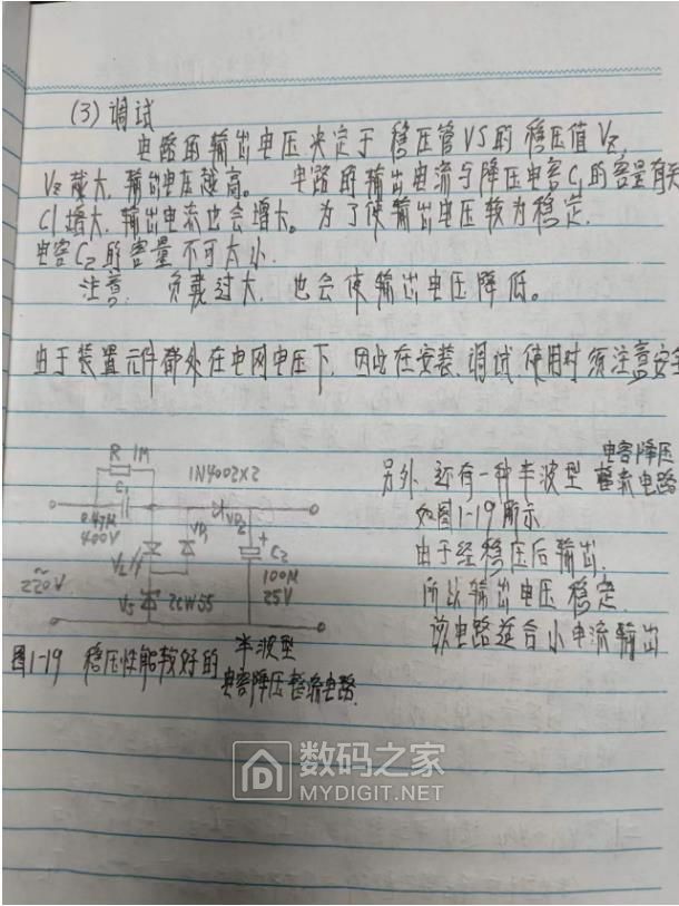

找到一本《实用电源及报警电路详解》书,化学工业出版社,在电源电路这一章, 有〖半波型电容降压整流电路〗、〖全波型电容降压整流电路〗的内容,
这是我找到的第一本,有讲 阻容降压 的书
我一般看书,总无法理解,我把 书上这一部分关于 电容降压  的内容抄写成笔记,多写一遍,更易理解些!
但我不知道我找到的这本书上的内容,是否就是 家用电器中 使用的  阻容降压 电路?想请各位老师指点!
