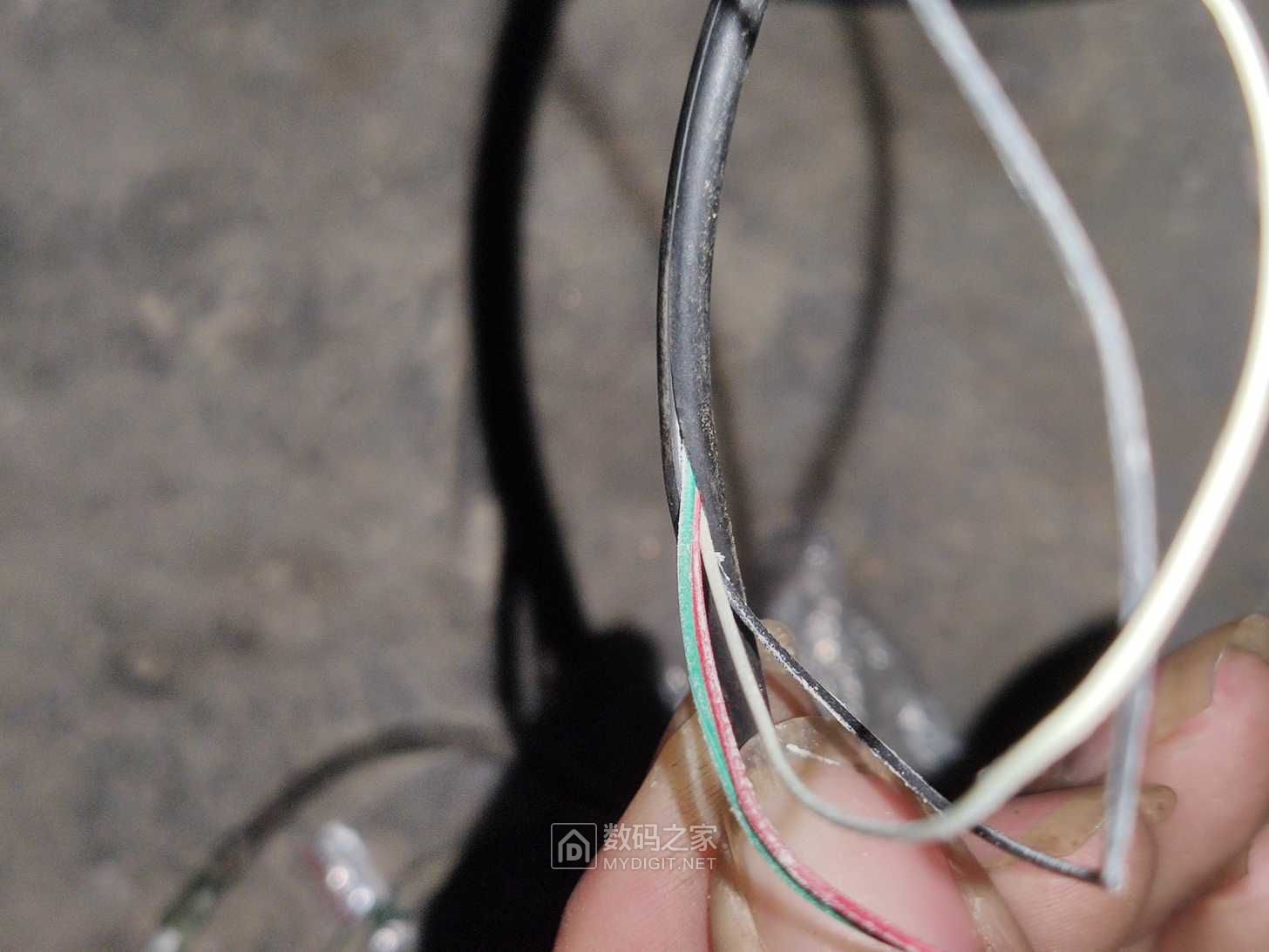

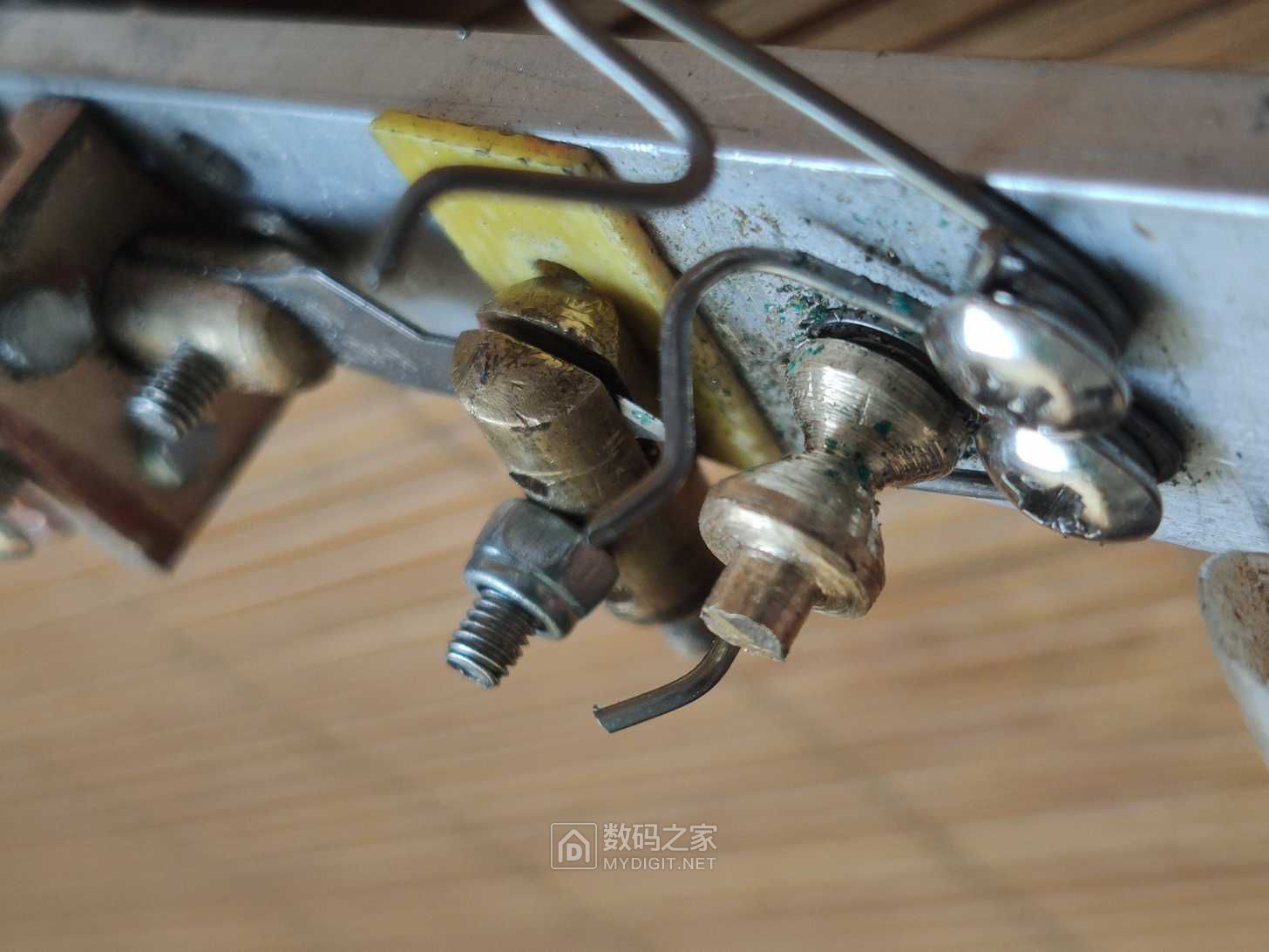

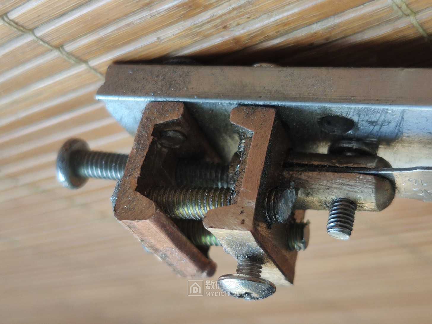

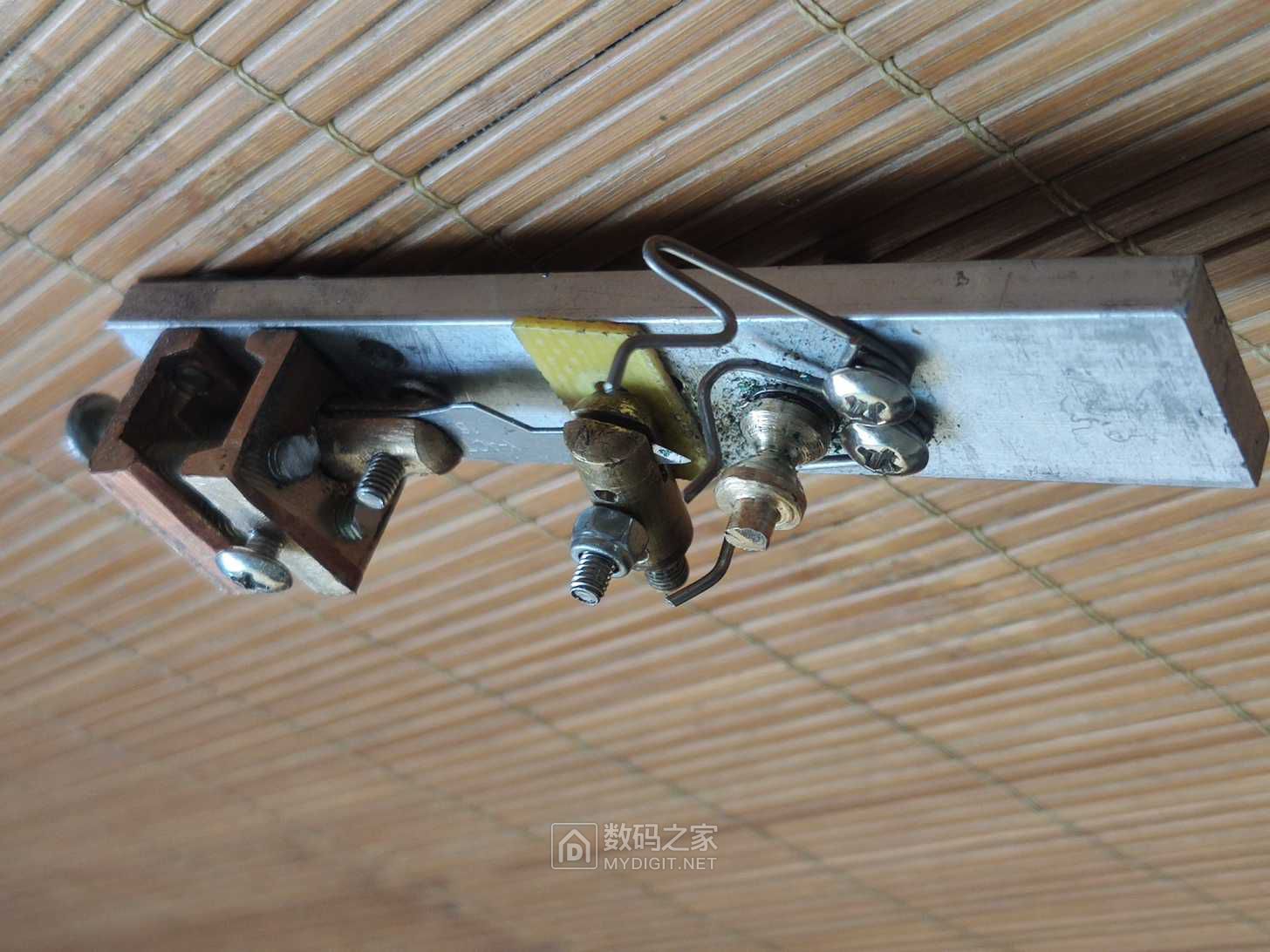

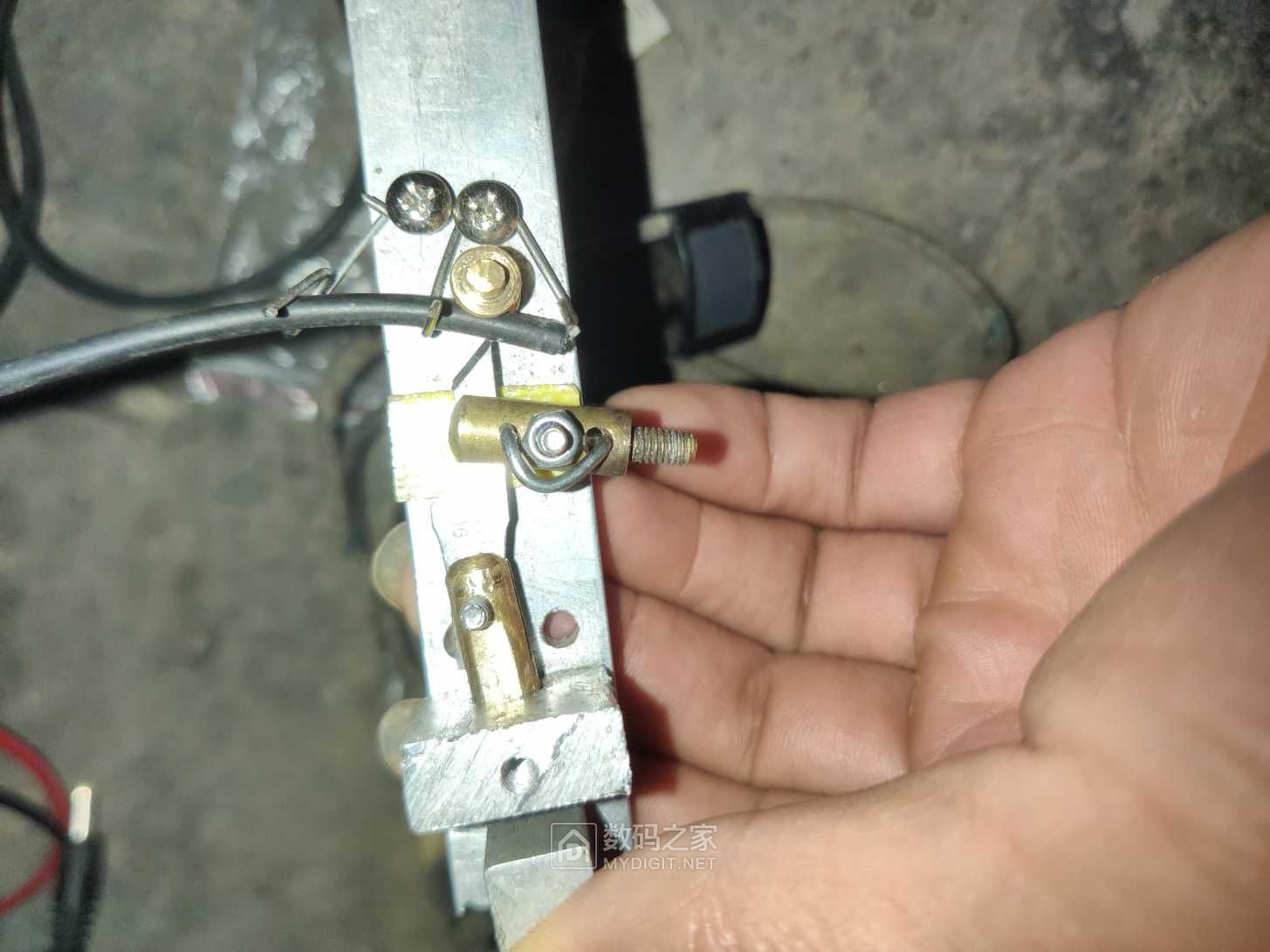

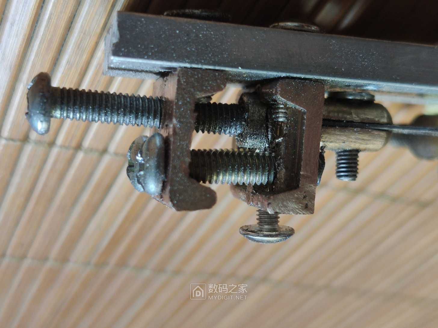

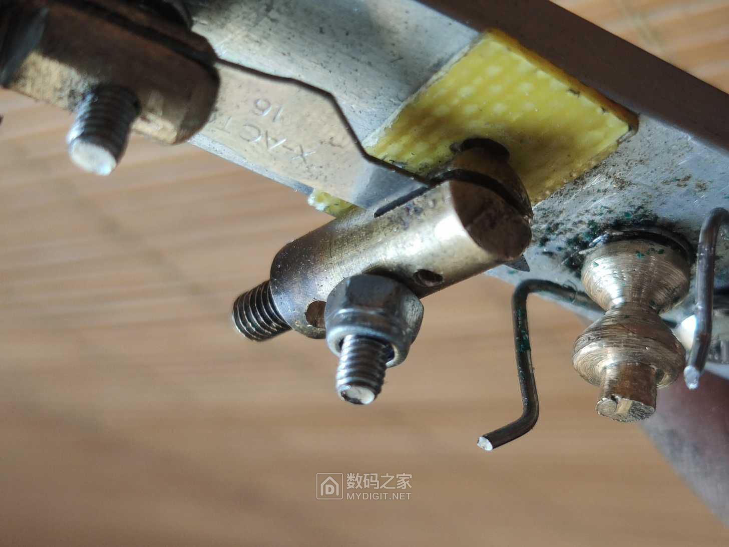

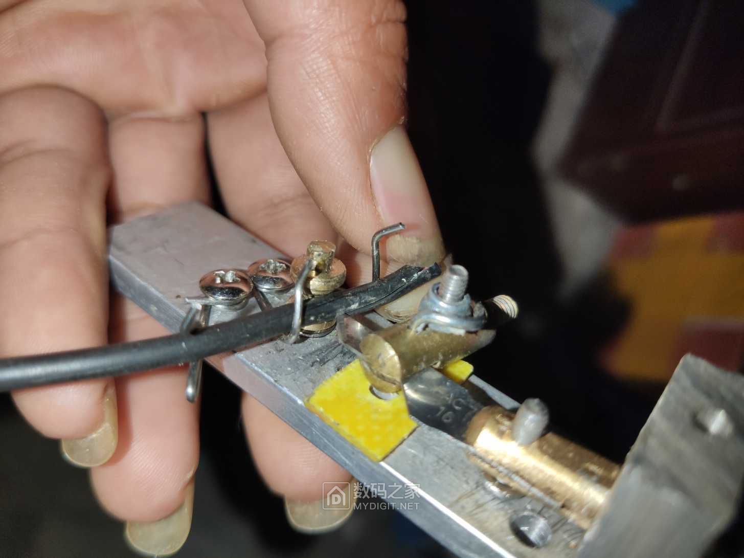

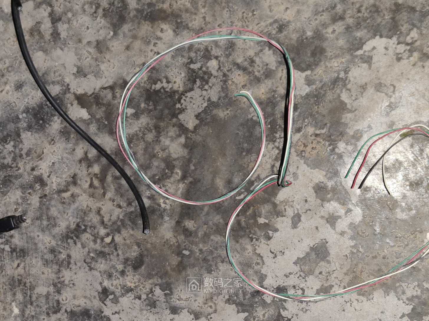

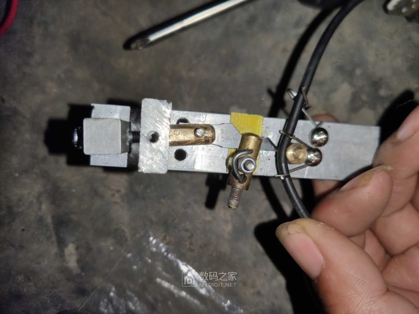

喜欢电子类diy的同志,我想应该很多人像我这样,对废弃的数据线的再利用很是痴迷吧。废弃的数据线虽然不能用了,但是其内部的细线,是业余diy一些低功率模块和搭桥的必备利器。它比漆包线简便,结实、绝缘。又能够承受一定的电流电压,所以经常被我用于,手电筒焊接搭线,模块与原件链接搭线等等。一直苦恼的是剥数据线的外皮。以前用的是剥线钳一点点撸。偶尔用刀片划,但是深浅不好把握,弄不好就把线搞报废了。所以才有了diy剥皮器的想法,所用材料除一段铝排外。就是三相电插头的黄铜插头和刀片。剥皮器可以进行5mm左右的微调。滑轮两侧的不锈钢钢丝是作为压线用的,不多说了上图引线及穿线用力拽就行了剥线完成剥好的整根线后续重新制作可调机构。由铝块改为紫铜。原因是铝块攻丝容易滑丝,不易固定上紧
