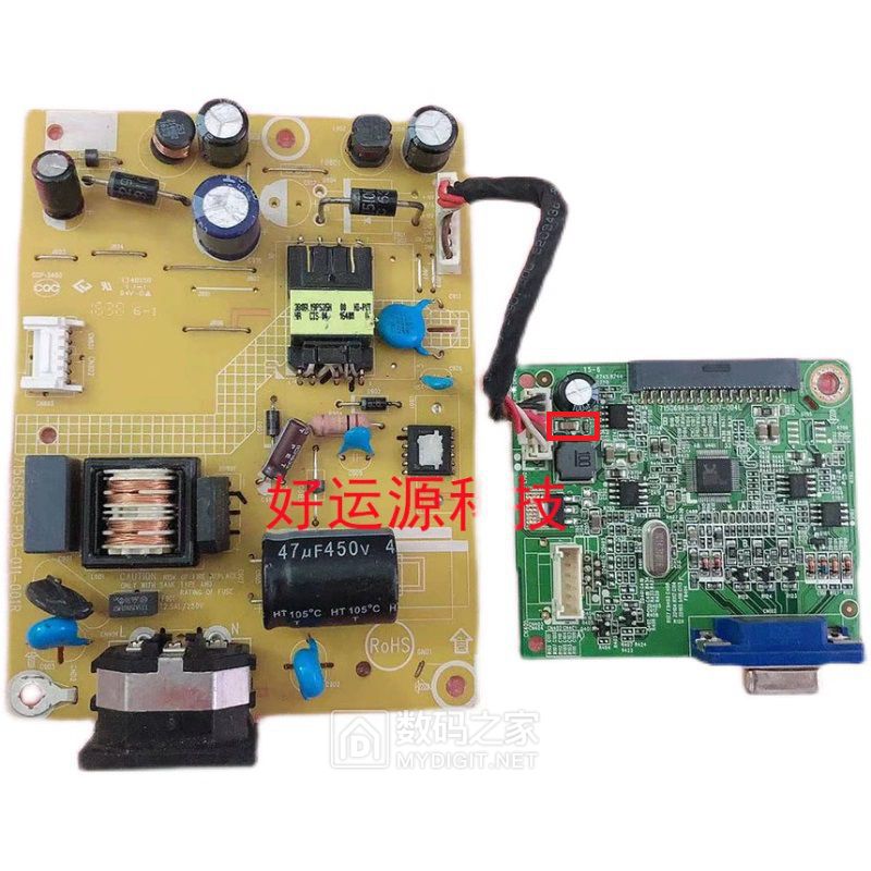

故障:不通电黑屏
检修过程:
1、拆机,观察电源板,无烧毁零件;电容无鼓包情况。在板初测电源板各零件,无特殊情况。
2、上电,测电压。测市电进220V正常;经整流后330V正常。测开关电源管理芯片附近无电压、测输出端19V无电压。初以为管理芯片烧,也不见发热,断电再测测,各阻值看似正常。
3、断电,上可调电源接输出端电容,可调电源短路保护。判断输出端有短路元件。再细测,各个元件都正常,无果!!
思考,电源板各件正常,难道前端驱动板问题?因为驱动板还与电源板连接着。
4、断开驱动板,上电再测。正常输出19V.。故障板找到,驱动板短路了。
5、细测驱动板19V输入端各零件。某贴片电容(红框)在板测不太正常,似短路。
6、拆下细测,电阻为60欧,电容为零。似烧坏了。
7、料板找个大小差不多的,5微法电容,焊上试机。电源板正常供电19V,不再保护。
8、装机测试,正常亮屏使用。
