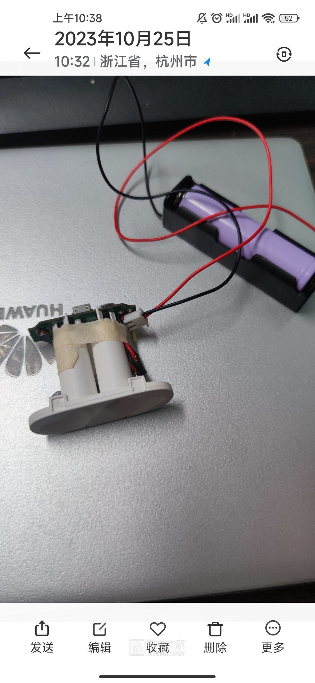

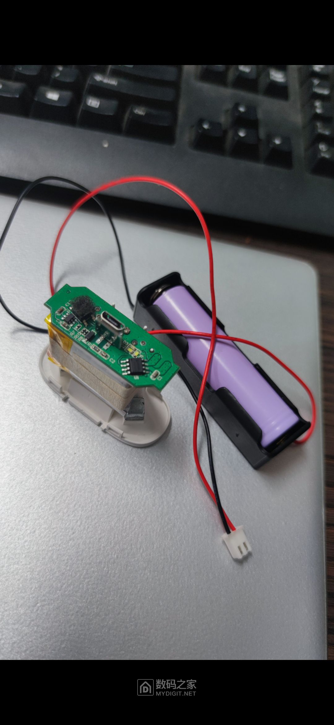

请教各位大佬 ,这个耳机盒是我买的电子垃圾,充电功能正常,我如果这样直接把电池盒的正负极线焊在板子上,可以给我不带保护板的18650充电吗,冲到耳机盒板子芯片设定的截止电压会停止充电吗,担心爆炸,因为我的电池没有保护板,但我观察这个耳机盒自带的聚合物锂电池是带保护板的。
发表于 2023-10-25 11:07:43 | 显示全部楼层
这玩意充电电流一般都200mA左右,你拿这个做充电器是时间太多么?
至于说保护,肯定是没有的,人家原机电池自带保护板的。

谢谢大佬,完全出于学习考虑,就是想知道是不是能充,事情的起因是我不知道该怎么给我手里的7.4V的两节18650电池包充电,就是两节18650串联在一起,用热缩皮封起来的那种
发表于 2023-10-25 11:30:01 | 显示全部楼层
电压不够,压不进去

这个充电能充,就是太慢了,截止电压原机电池不是4.35v的就没啥大事,买4056充电板改,能1A电流充,要是电池大嫌慢,买充电宝的板子2A的那种,

你这盒子的板子眼熟啊  看看是不是IP5305 ,,放心使用把

简单说 能充,只要是锂电池 不管是耳机聚合物电池还是18650 14500。。。但是,
电流不匹配    电池大小差别你总看得出来吧,实际是用起来会有点慢  再说固定也不方便吧   何必浪费精力
4056模块买新的才多少钱啊,,配18650妥妥的

是的,老五家买的耳机盒拆的,主控就是5305,我啥也不懂,瞎研究

能充,就是时间有点久,没有保护的话,也要随时关注,就怕过充。
