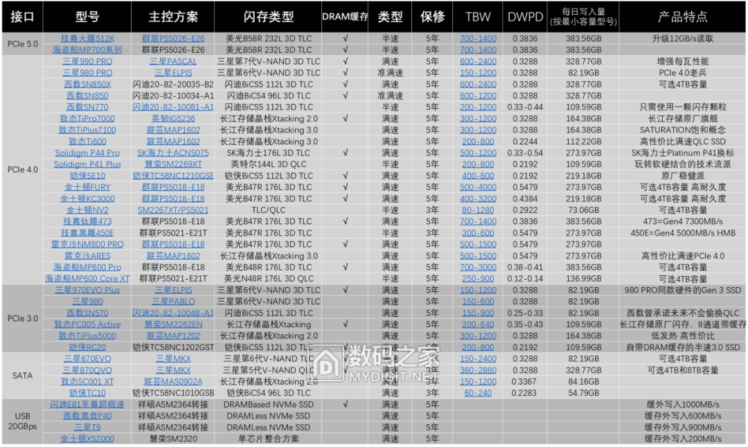

首先是更新后的SSD推荐表格,原则上只列出硬件方案较为可信的型号。型号一列链接到京东页面,主控方案一列链接到站内评测。类型一列依据是是否能跑满其外部接口。SSD型号顺序和性能无关,每个品牌的同接口产品排在一起。
wechat_upload1699404526654adaee7191e
以上耐久度信息来自各SSD官网,TBW为总写入太字节数(链接到官网耐久度参数页面),DWPD是将TBW换算为保修期内每天全盘容量写入倍率。每日写入量按该SSD其最小容量型号计算,供准备买入门款的朋友参考。

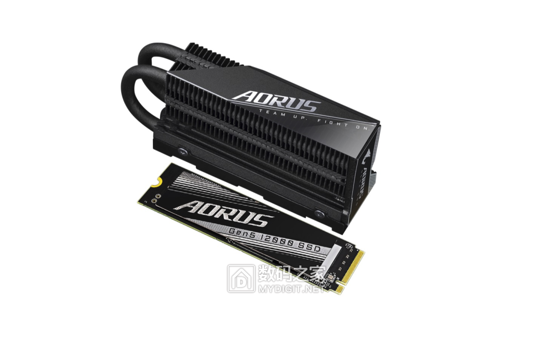

PCIe 5.0迎半代升级
在最近这半年时间里,PCIe 5.0 SSD迎来一次半代升级,使用群联PS5026-E26主控搭配闪存接口稍微升级后的美光B58R闪存,将顺序读取速度从10000 MB/s提升到12000 MB/s,代表性的型号包括技嘉大雕512K等。

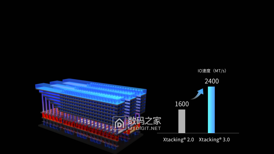

美光B58R闪存实现2400MT/s接口速度的时间相比长江存储晚了一年(去年10月26日上市的TiPlus7100使用了2400MT/s接口的闪存,搭配四通道实现PCIe 4.0满速读取),消费级PCIe 5.0 SSD中至今尚没有具备14GB/s满速读取的产品。让我们继续期待使用长江存储晶栈®Xtacking®3.0架构闪存的PCIe 5.0 SSD吧。

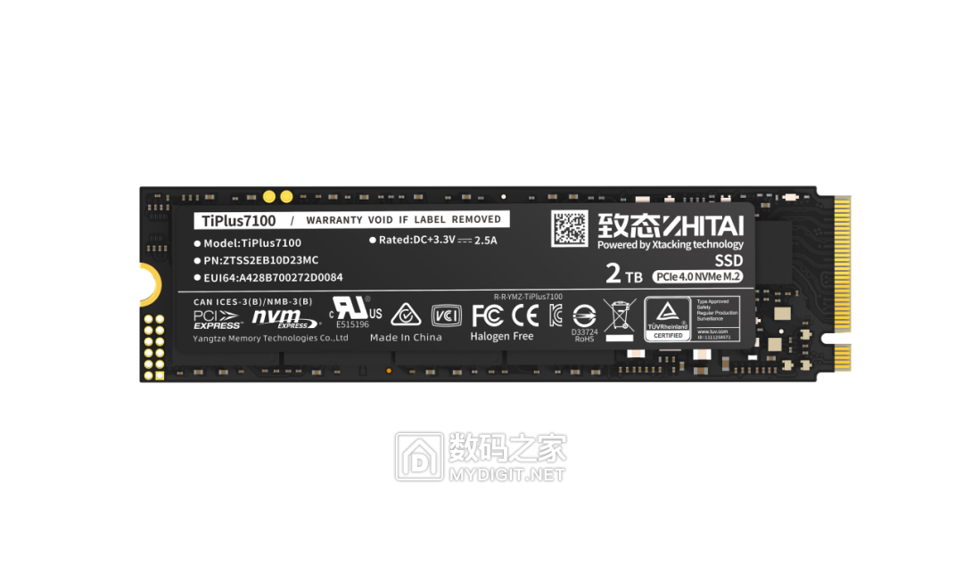

PCIe 4.0是当前最热门的接口,各种定位的产品都有覆盖。致态在PCIe 4.0接口下布局非常完善,从旗舰级TiPro7000、主流级TiPlus7100到入门级Ti600,均为满速PCIe 4.0设计。TiPlus7100被称为PCIe 4.0全能之作,首次提出了SATURATION饱和性能理念,率先在四通道DRAMLess设计下提供7000MB/s顺序读取速度。单面PCB设计满足轻薄笔记本电脑安装需求,2TB版本提供高达1200 TBW写入耐久度指标,充分满足PS5、笔记本和台式机等设备扩容需求。
wechat_upload1699404530654adaf2830d5

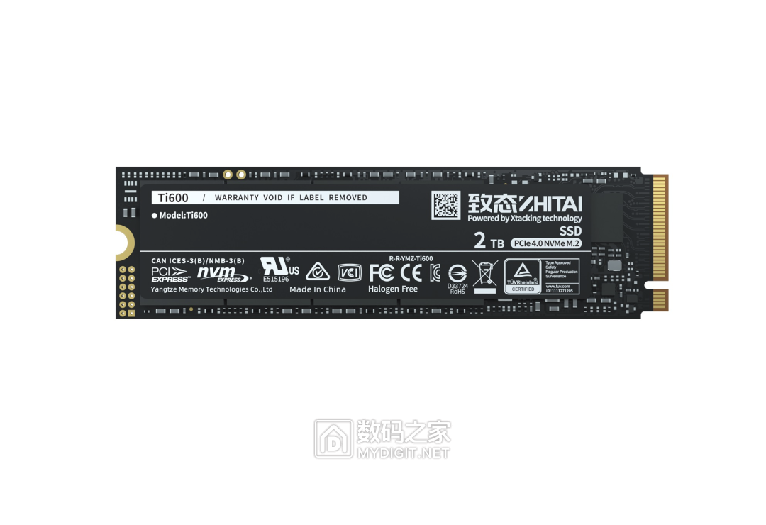

致态Ti600被称为发轫之作,所谓发轫是指拿掉支住车轮的木头,使车前进,比喻新事物或某种局面开始出现。Ti600创造了满速PCIe 4.0 QLC SSD的开端。凭借晶栈®Xtacking®3.0架构的技术优势,四通道QLC SSD现在可以提供媲美TLC SSD的顺序读写性能。对于使用中写入强度不高的系统盘应用来说,致态Ti600提供了一个超高性价比的新选择。
wechat_upload1699404531654adaf3b05d7

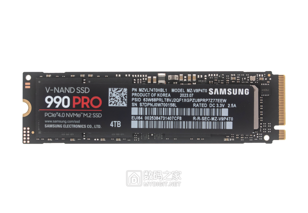

三星在近期推出了990 PRO的4TB版本,它使用的第八代V-NAND闪存具有2xx层堆叠,4 planes设计。三星990 PRO 4TB版本的4K随机读写性能相比之前使用第七代V-NAND闪存的2TB版本更强。

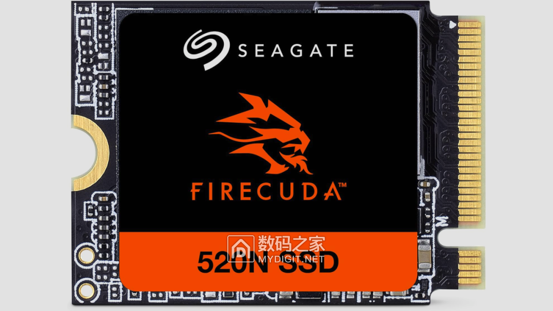

在标准的M.2 2280规格之外,一些原厂品牌也推出了M.2 2230 SSD,如西数SN770M、希捷酷玩520N等,他们都使用了PCIe 4.0接口,和对应的M.2 2280版本性能基本一致。这类产品的问世主要是为了满足Steam Deck和ROG Alley等掌机的扩容需要,一些特定型号的笔记本电脑也可从中受益。
wechat_upload1699404535654adaf7797be

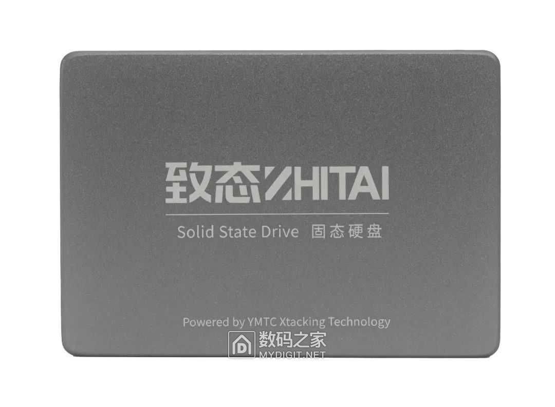

SATA接口也有更新,致态使用长江存储第三代TLC 3D NAND更新了SC001系列。升级后的SC001 XT继续服务于有SATA接口的各类设备,在高性价比的前提下提供广泛的平台兼容性和使用灵活性。
wechat_upload1699404537654adaf94b001
SATA接口虽然已经不再有升级空间,但目前来看也没有要被淘汰的迹象。新一代桌面芯片组仍然支持相当数量的SATA接口。

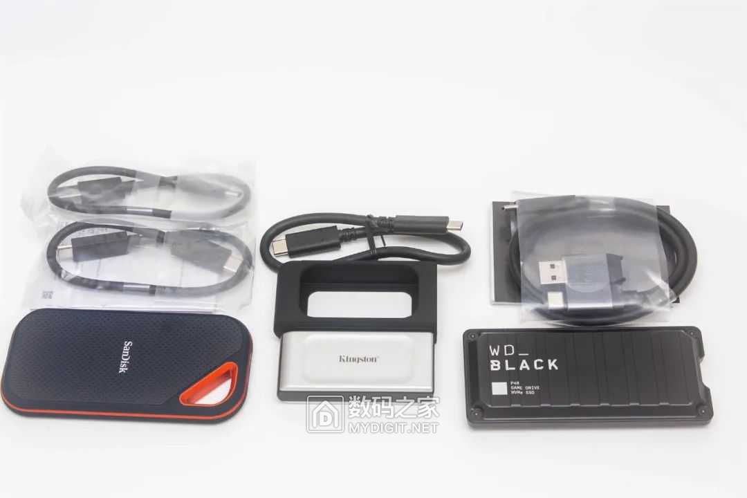

除了内置SSD之外,采用USB 3.2 Gen2x2接口的高速PSSD移动固态硬盘也开始井喷。除了新的三星T9之外,之前上市的闪迪E81至尊超极速和金士顿XS2000也非常有竞争力。
wechat_upload1699404549654adb057f726
闪迪E81至尊超极速使用带有独立DRAM缓存的NVMe SSD盘芯,缓存外的写入达到了1000MB/s。金士顿XS2000则主打小巧轻便,缓存外写入速度有200MB/s左右。
