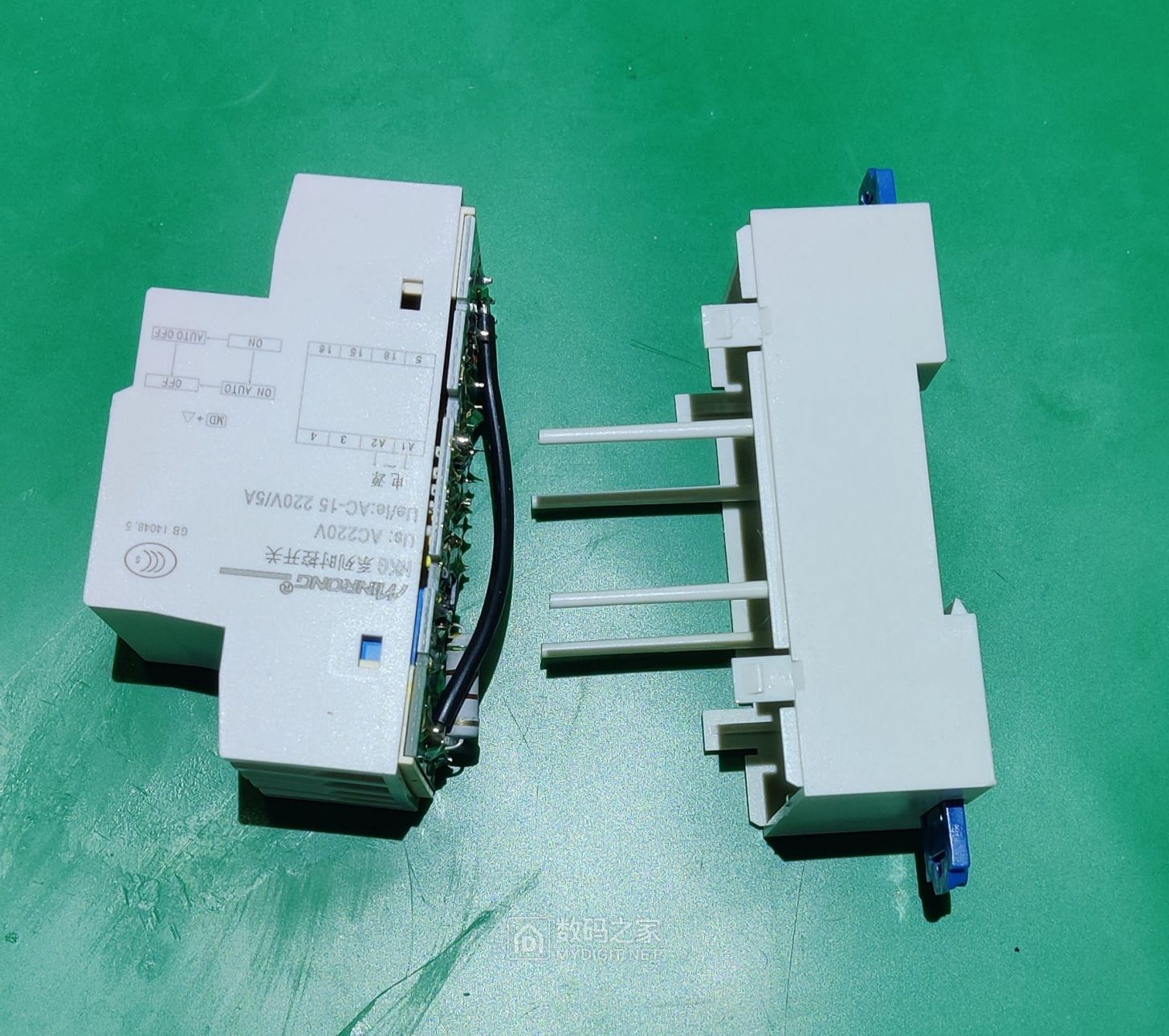

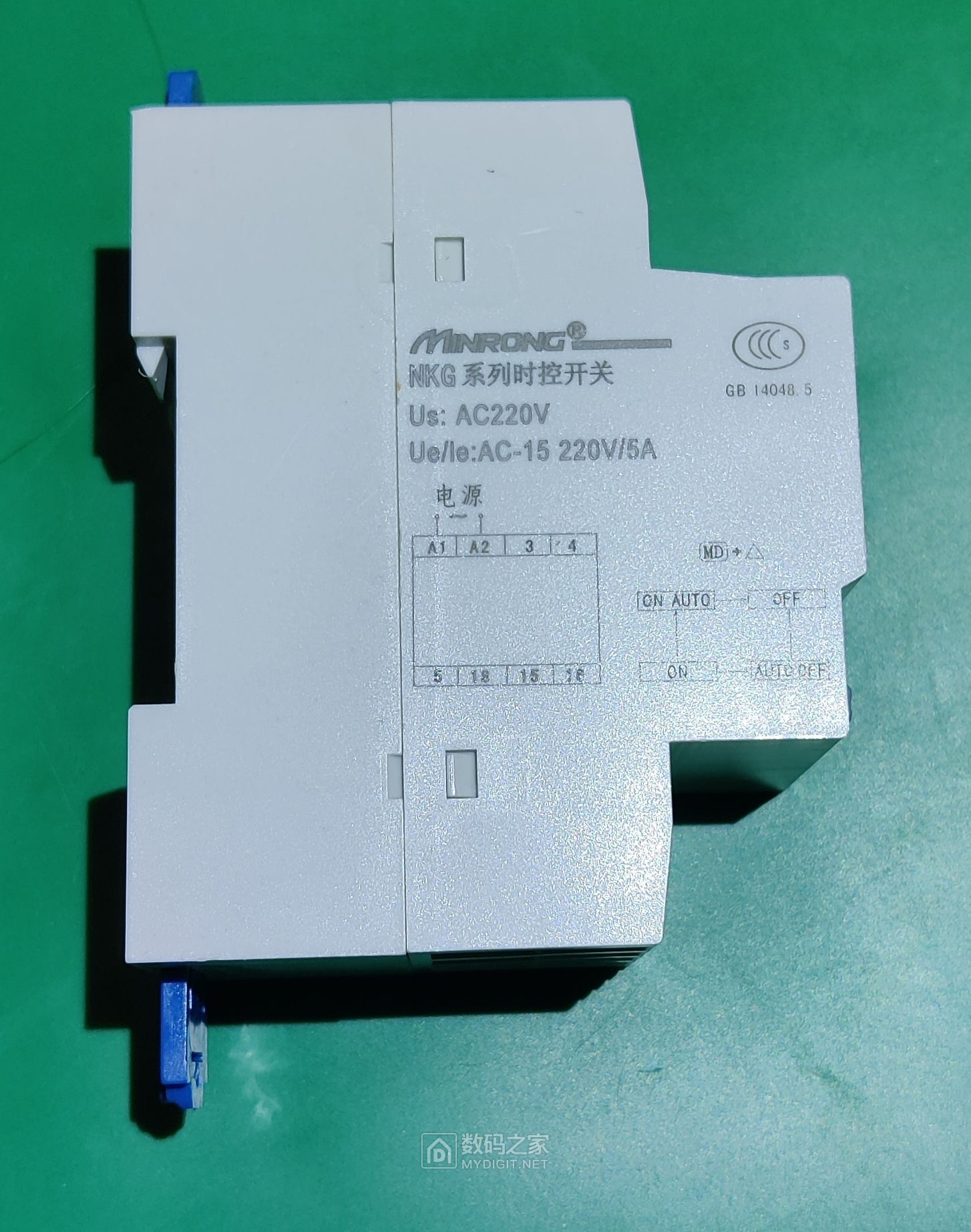

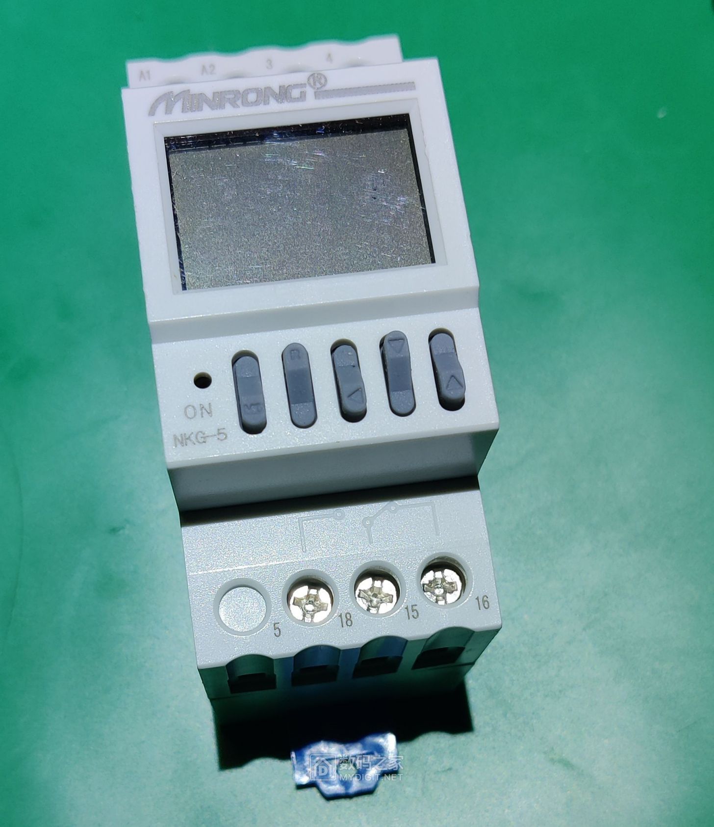

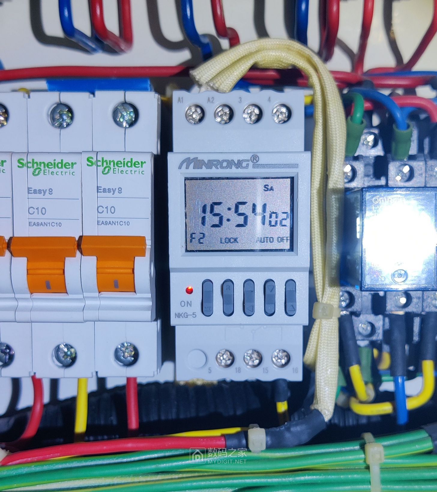

    家里一个控制饮水机的时控开关最近出现停电后内部时钟被复位的故障,其它功能正常,老司机都知道是后备供电出故障了。时控开关装于配电箱内,全天运行,购于2021年3月,已运行2年零8个月,早过了质保期。时控开关品牌为“民熔”,型号为NKG-5,两路独立控制,每组可设定8组开关,导轨型、2P宽度。拆之。
刚拆下来就不显示了,严重亏电。

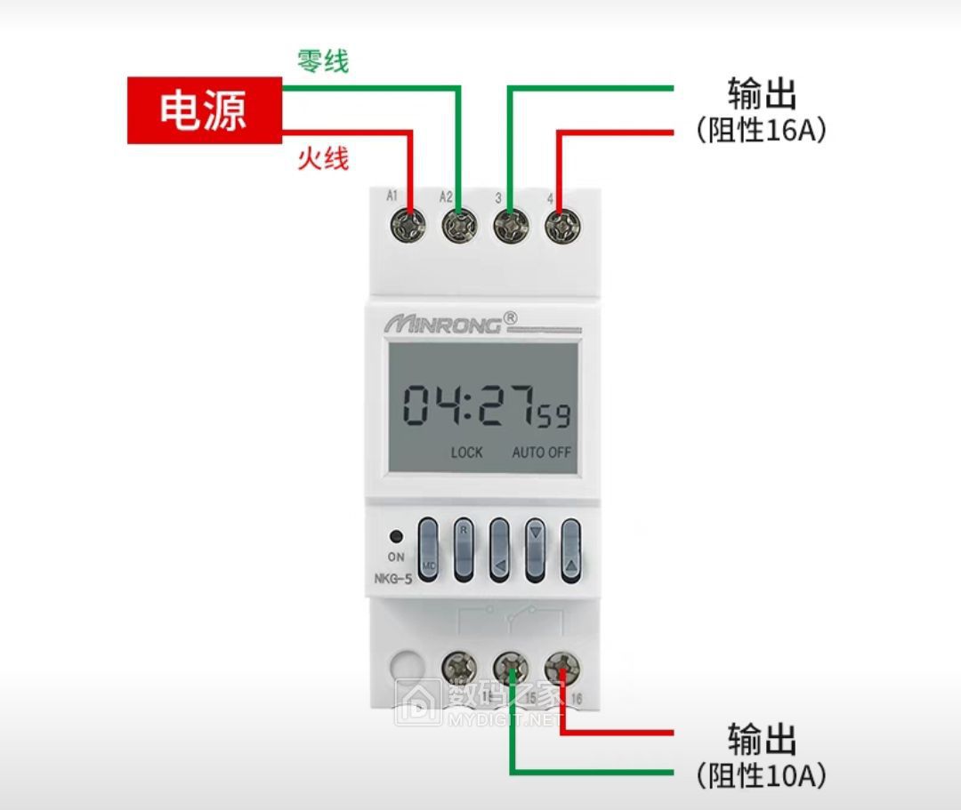

接线图
好拆的很,两侧各有2个卡点撬一下就开了。

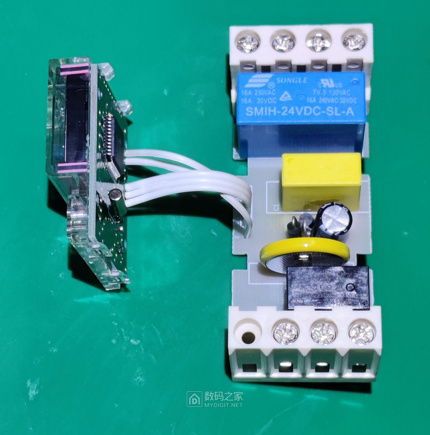

内部没什么好说的,左边是主控与显示,右边是供电、与输出执行继电器。后备供电由下图黄色包边的CR2032电池负责。

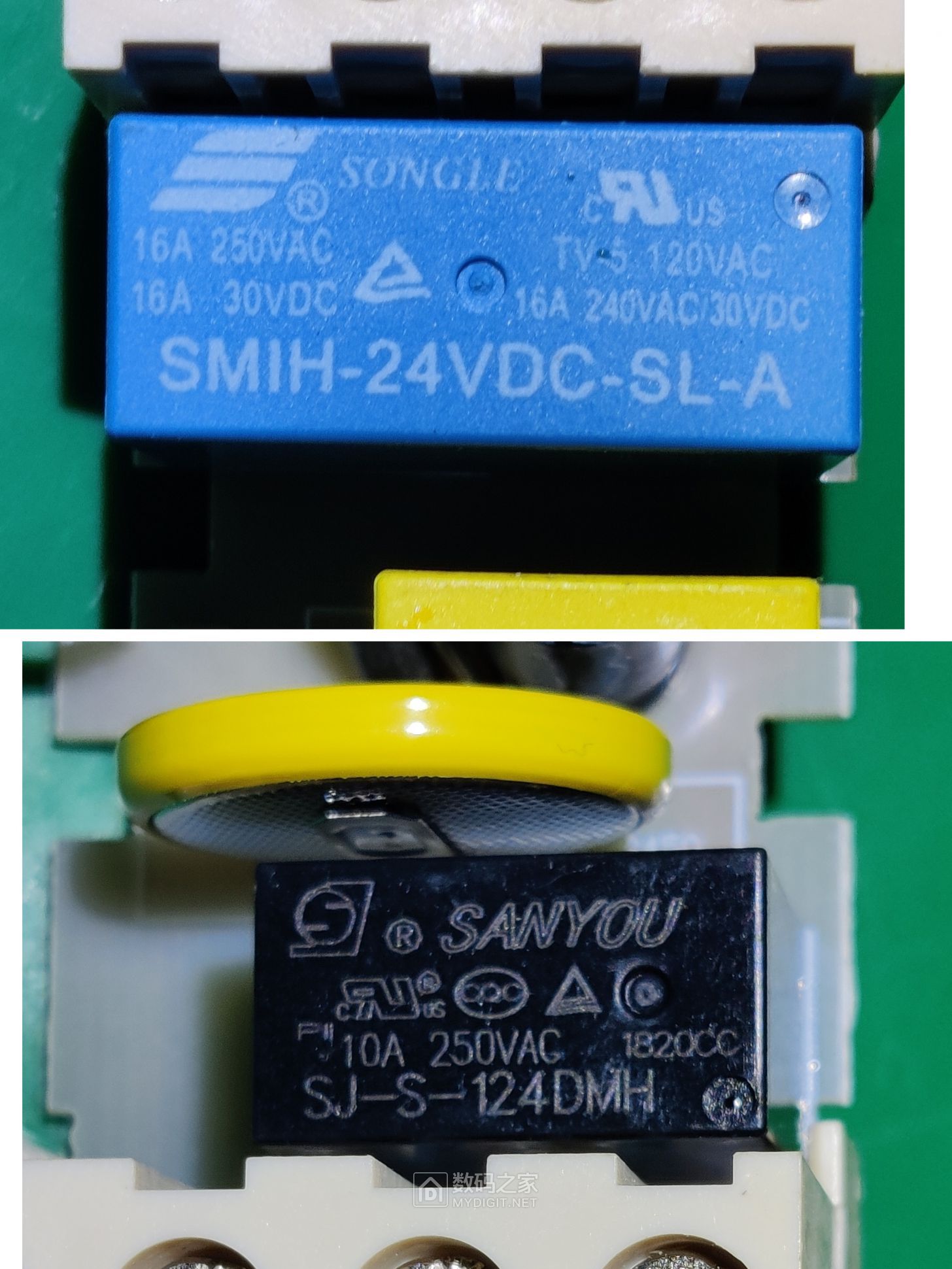

一大一小俩24V继电器

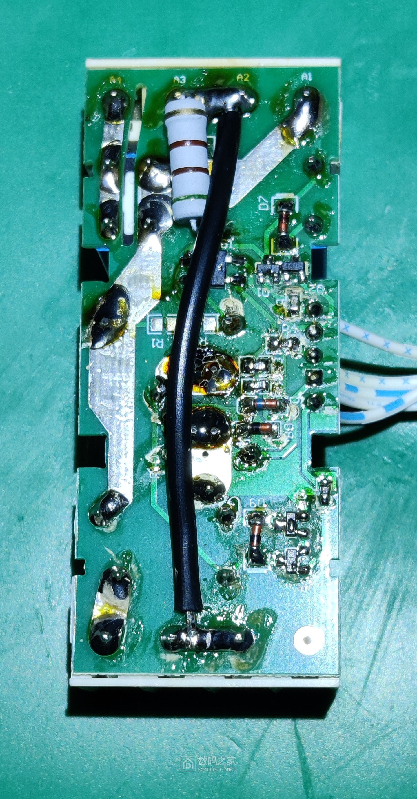

继电器电路板,手工焊接,但焊的都很可靠。

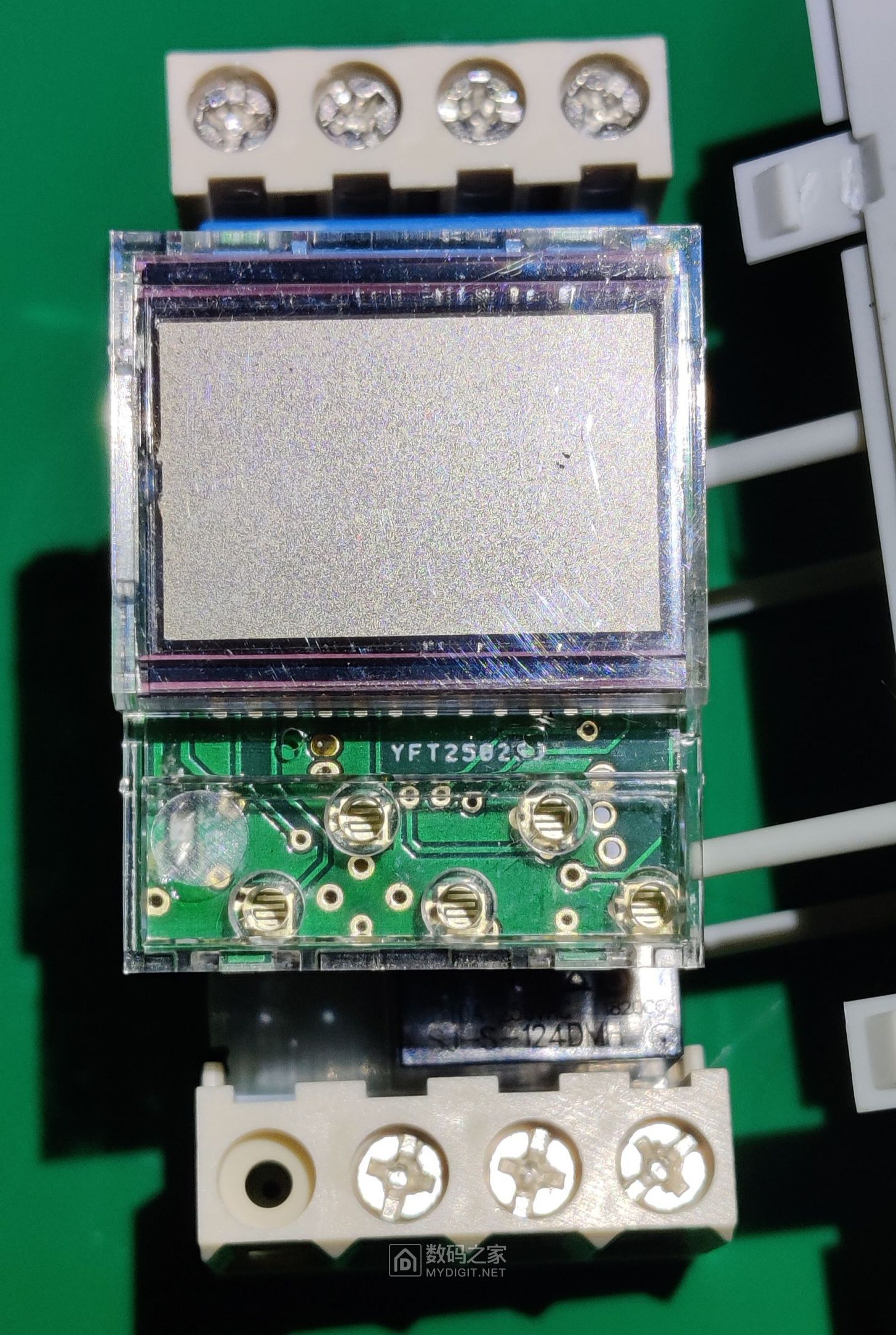

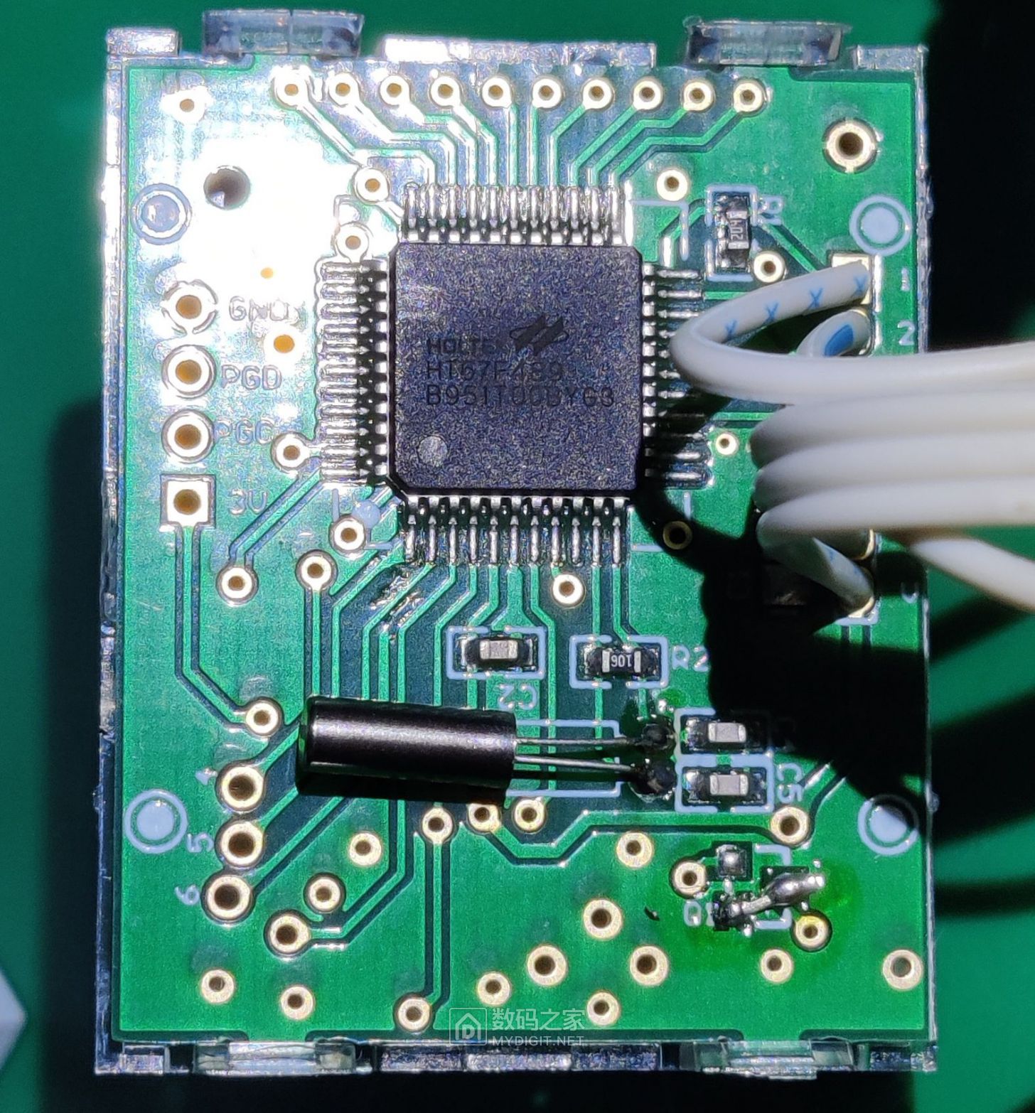

主控是硬芯!宏泰 HT67F489 低功耗A/D型 Flash 单片机。

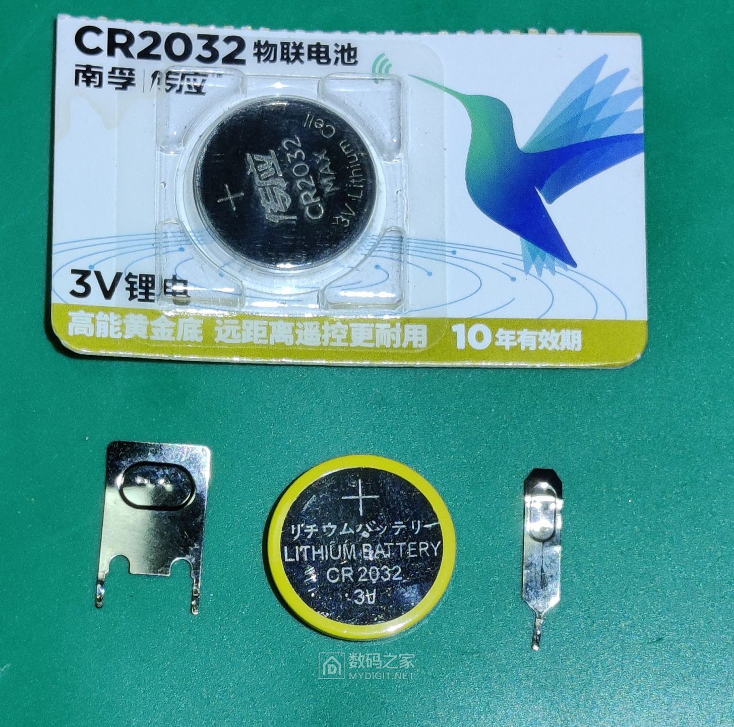

旧的后备电池电压只有2.4V左右,内阻用YR1035测已无法显示,可见内阻超过200R。把电池上焊片撕下,没有点焊机,但有镍片专用焊锡丝,问题不大。

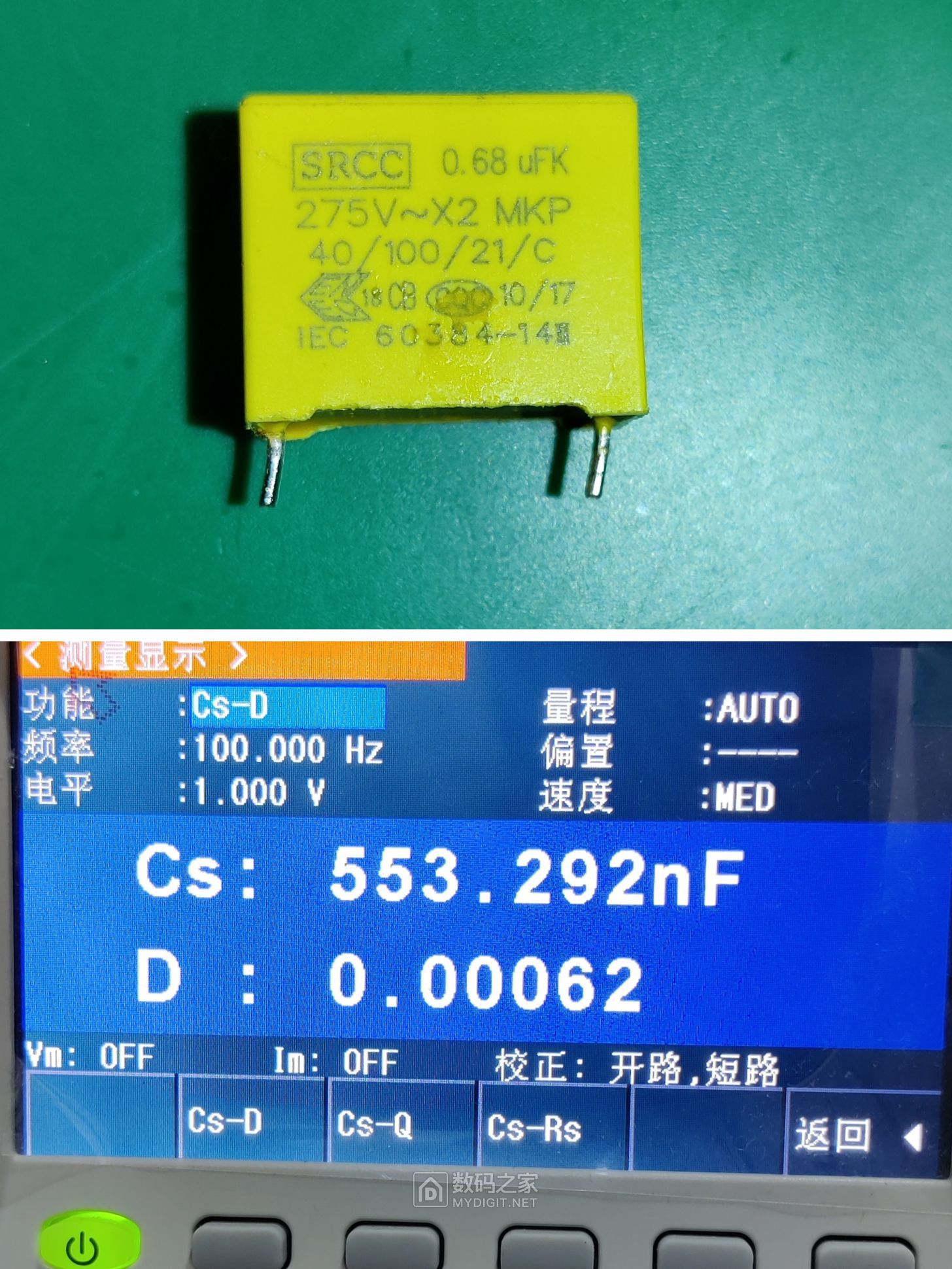

由于本机是全天运行,既然拆了,有必要对关键元件进行体检。先检查0.68u降压电容,容量下降到0.55u,但手头没有合适的,将就先用吧。

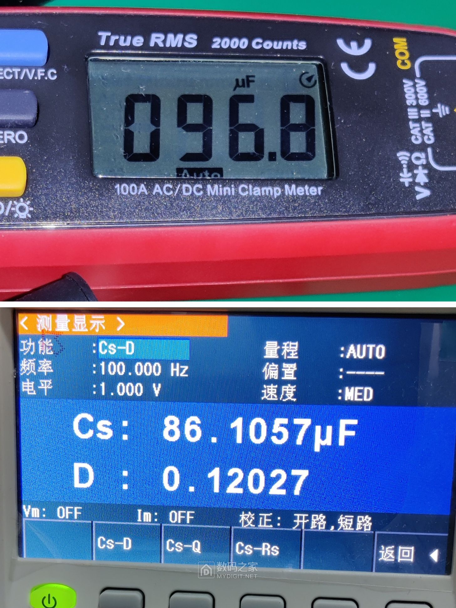

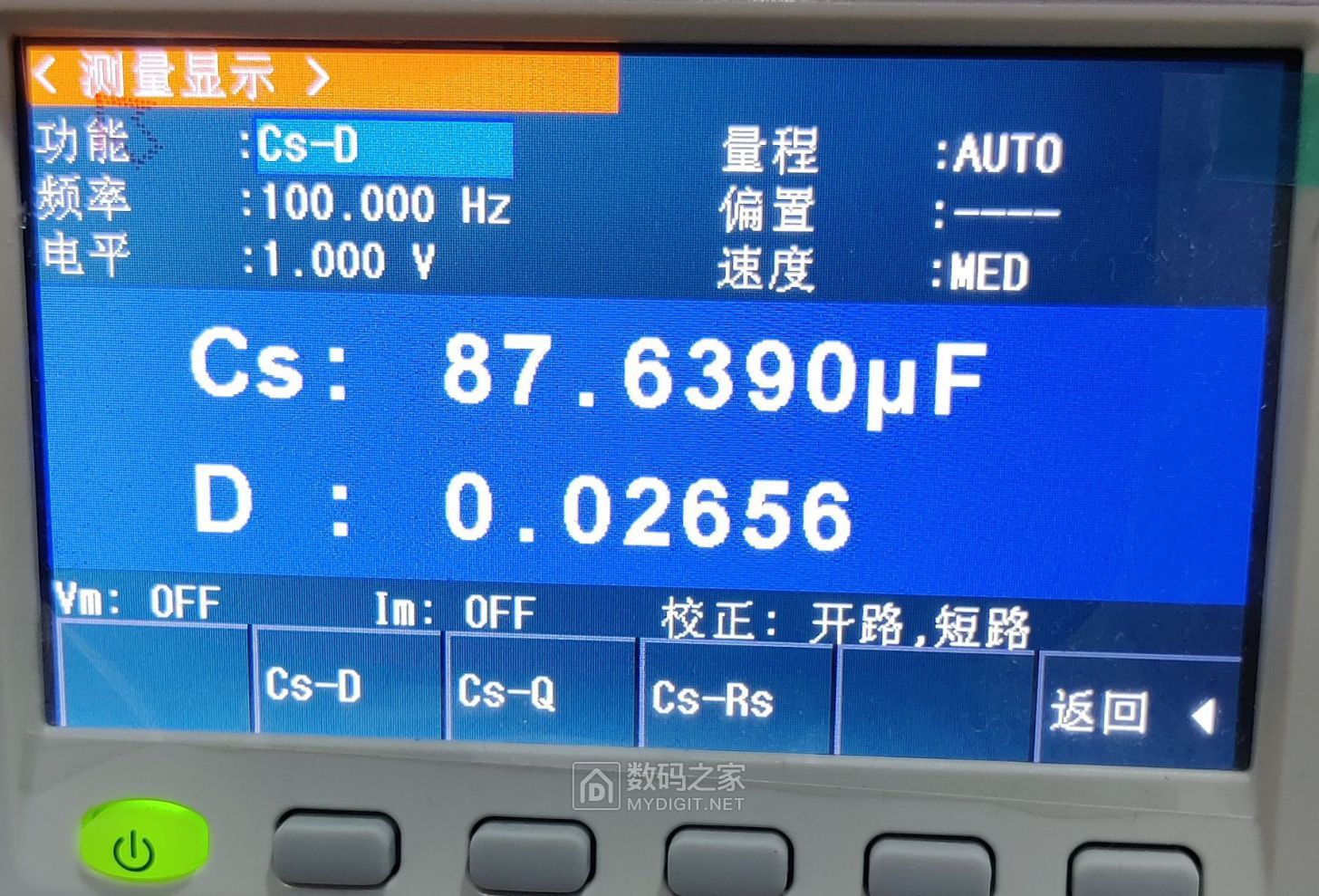

对100u主滤波电容进行体检,虽然万用表测容量正常,但用电桥检查容量只有86uF,且D值损耗偏高。可见测电容还得电桥比较靠谱。
果断更换红宝石电容
最后,检查了后备电池能正常充电后装机。
