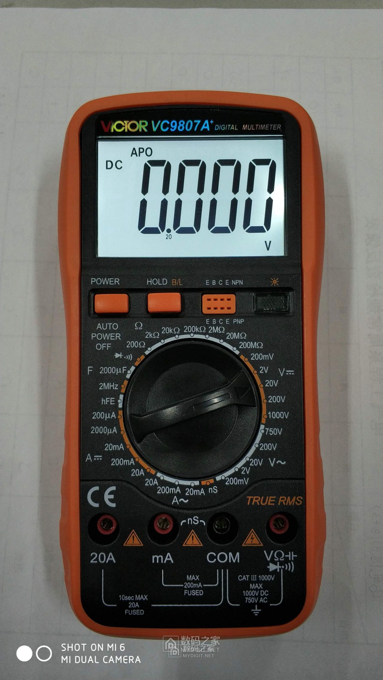

现在先看看外观:这是开机时的LCD自检,这是块四位半的表...支持测量20MHz的频率细长的LCD很漂亮...上面的反光的LOGO不是很丑,还能区分正版...
开机LCD自检 全亮
开机LCD自检 全亮
开机后的样子
开机后的样子
开机后的样子

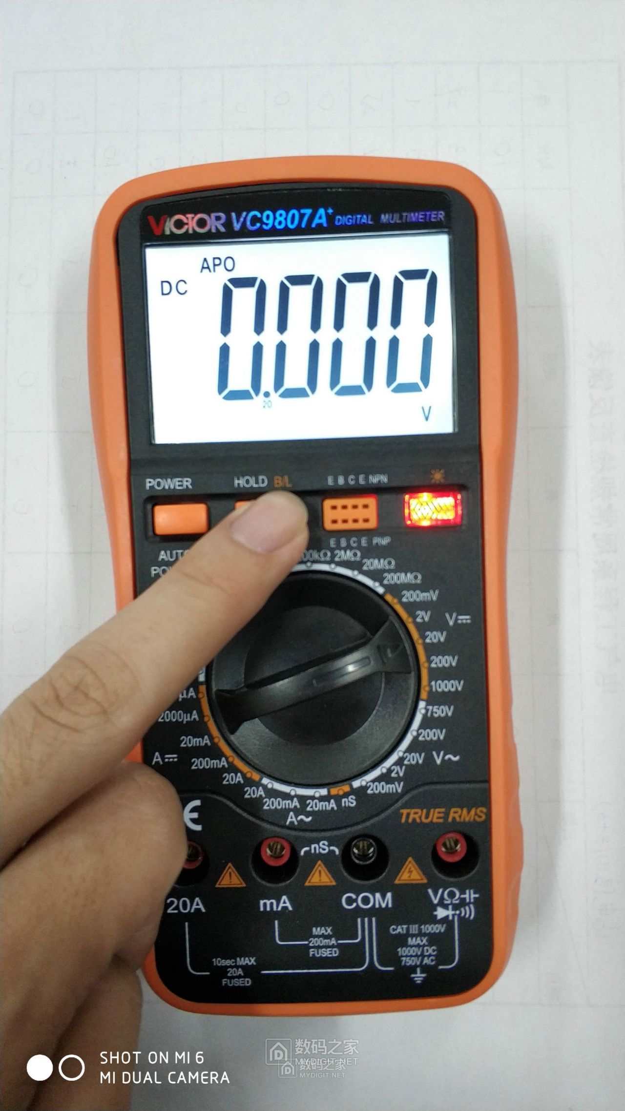

之后来看看背光吧:白色的背光很喜欢...个人不是很喜欢黄绿和蓝色(蓝色伤眼睛)的那种。这里还是很漂亮的...数字也很清晰,很漂亮呢,打开背光会哔一声,到时间会自己熄灭,大概是15秒的样子...
背光LED打开的样子
背光LED打开的样子

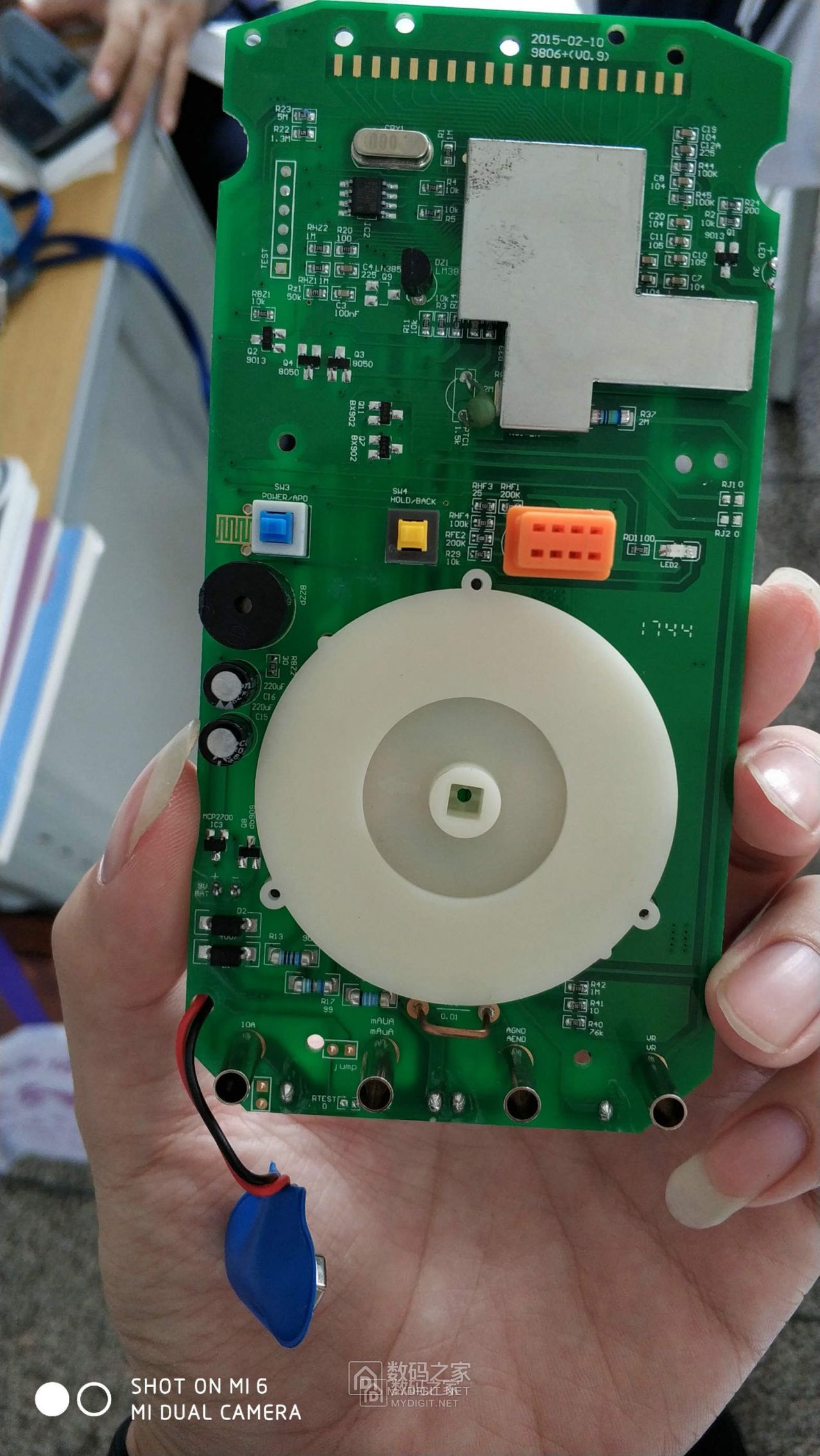

接下来拧下背面的四颗螺丝就能拆下板子了,看看它的PCB的正脸吧:LCD模组很棒,蜂鸣器也从压电的换成了这种插件的...但是也很伤心,高压保护被咕咕咕了QAQ左边的二极管也鸽了不少不过至少换挡器还是密封在板子上的,不像优利德的入门表直接在外壳上(我很讨厌这个)LED是红色的贴片...很多分立元器件也换成了贴片的...持续咕咕咕中
LCD模组深得我心
LCD模组深得我心

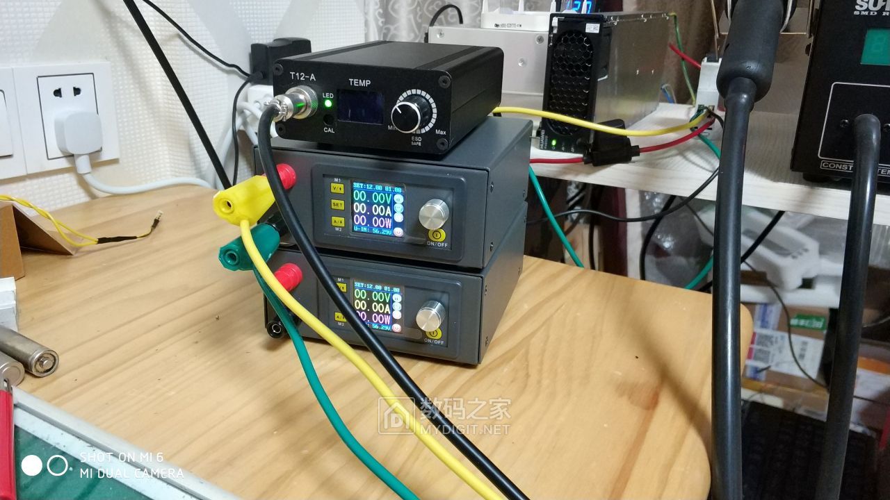

我的可调电源上面那个最大50V20A 线面那个是50V15A 前置电源是华为的通讯电源 50V60A 功率3000W+
可调电源
可调电源

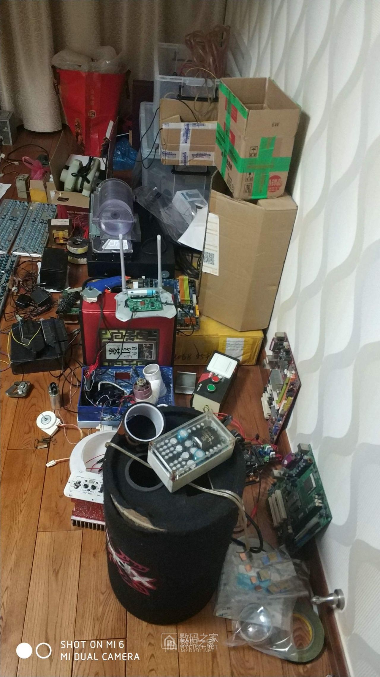

马上我要发新的帖子了,透露一下是一个垃圾路由器暂时没在网上发现相关拆解!!
垃圾堆
垃圾堆
