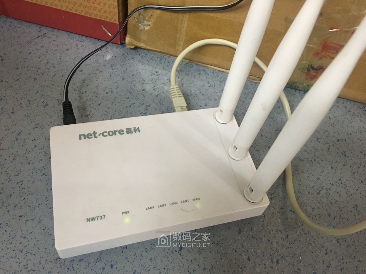

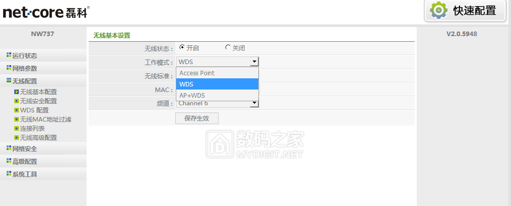

老铁们好,我是小雪碧,今天不拆机:loveliness:是这样的,我有个老路由器,磊科的NW737,目前家里用的主路由是TP家WDR5620,想把磊科的路由做无线桥接,放到挨着阳台的小卧室里面
但是我桥接半天就是没办法成功,首先两台路由器都能正常连网设备是正常的,磊科家老路由有时候莫名其妙无法上网,有时候重启就好了
反正现在想做无线桥接,求问各位大神,教教我呀,感激不尽[抱拳]:cry:

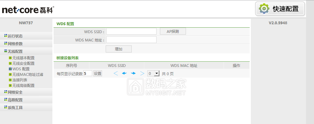

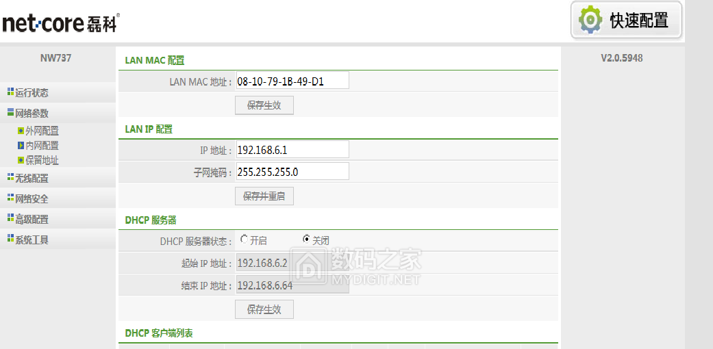

楼上的,人家是要求是无线桥接,不需要主路由LAN接副路由器WAN, 直接副路由设置, 主路由器是192.168.0.1的话,副路由LAN口设置成192.168.0.2,打开无线设置,里面有没有启用WDS,有就启用扫描主路由无线信号,连接就可以了,
发表于 2019-6-3 17:45:20 | 显示全部楼层
DHCP可以打开,设置为主路由器的IP和主路由器的网关
发表于 2019-6-3 17:48:06 | 显示全部楼层
DNS设置为当地,你是电信的就查一下当地的是多少,刚说的DHCP是副路由器里设置,

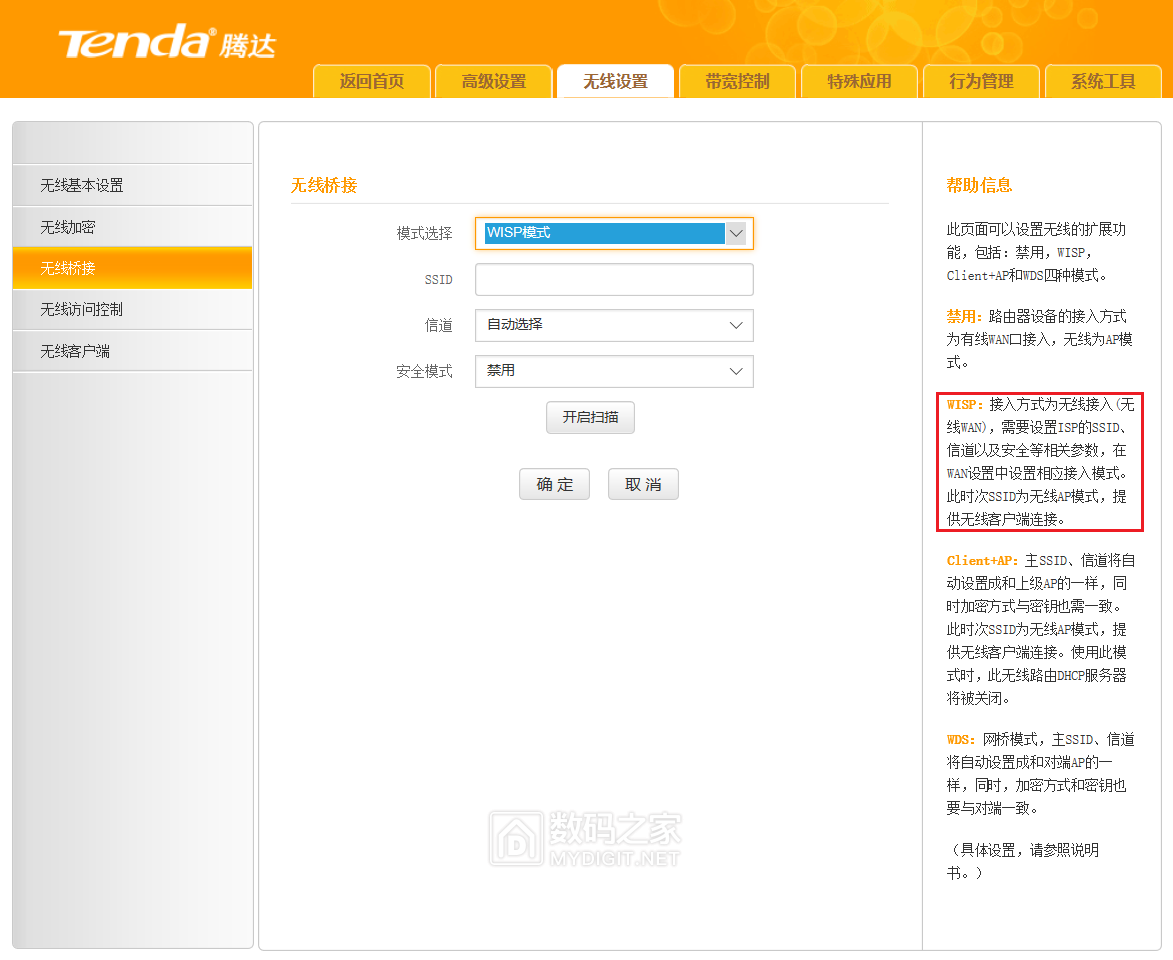

我用的腾达,选WISP模式,桥接很方便,信号也很稳定。

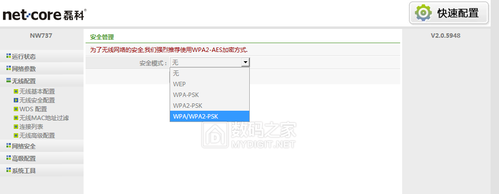

百度了拆机图,发现是螃蟹芯片,不能刷腾达的固件。
你上传两张路由器设置无线界面的图片,然后才能说怎样设置WDS或者WISP。

磊科的用中继模式就行了,我以前用过磊科NW614,主路由是tp的,无论WDS还是中继都成功,相对来说磊科的中继简单些,TP的一般默认192.168.1.1,磊科改成192.168.2.1然后中再继,加密方式和密码和TP一样,SSID可以不同,这样当二级路由用,TP的路由必须设置固定信道,否则信道一变磊科的就掉线了。
 楼主| 发表于 2019-6-4 09:45:52 | 显示全部楼层
统一回复各位小可爱们:我给TP打电话,他们说是和磊科路由器不兼容,TP的需要开启DHCP,我又给磊科的打电话,磊科的做桥接就需要把DHCP关掉,这我一脸懵笔,然后两边说的是这两个不兼容。。。。哈哈哈,磊科的态度好点,跟我解释了他们的就需要把DHCP关掉,TP的客服真的是有点怕,反正最后我还是没成功,桥接不上就算了吧........:sweat:

nw737 做桥接
