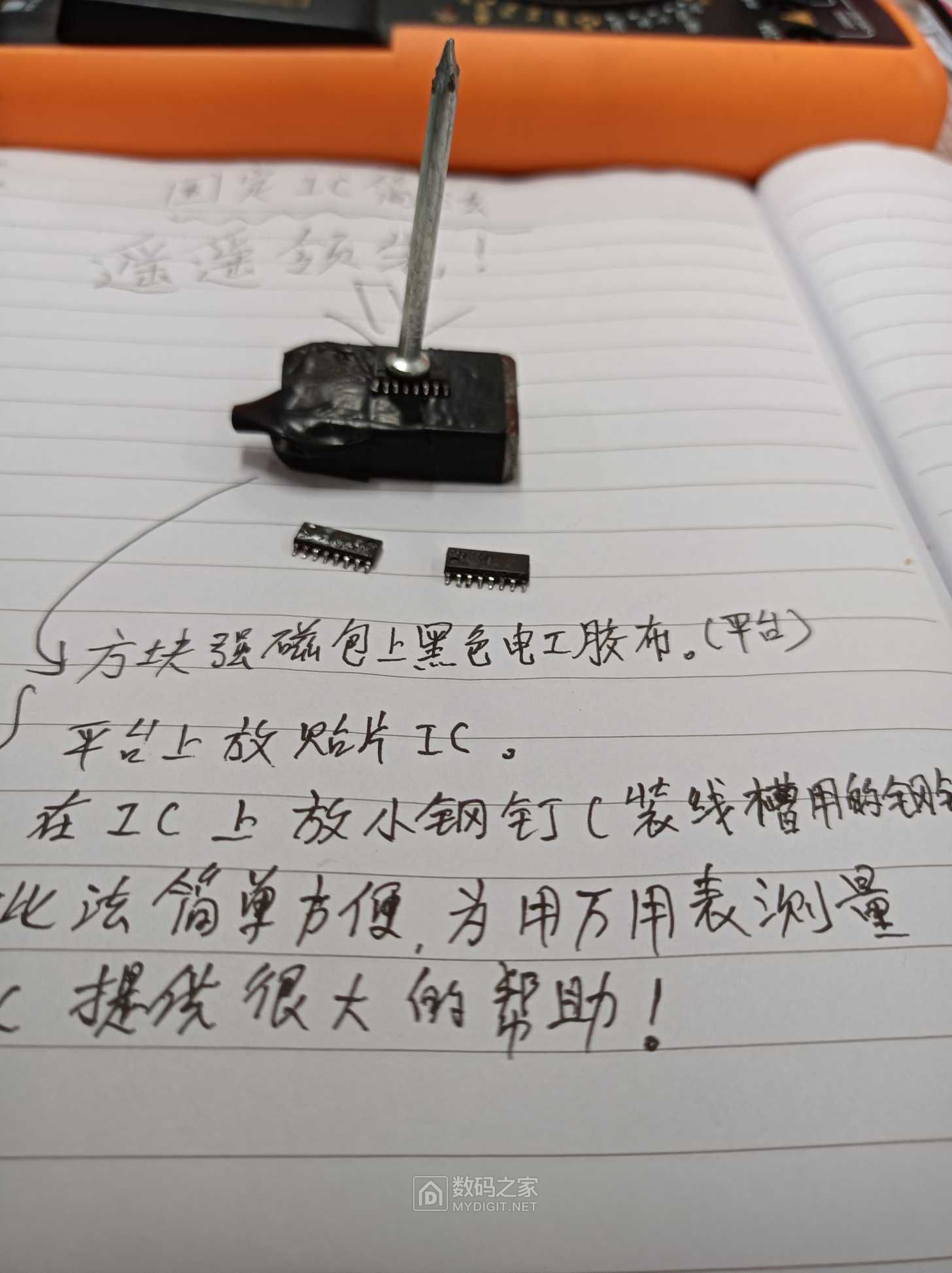

如图,一看就明,不用多言。有啥好点子不告诉坛友的话就对不起这个可贵的论坛!
               补充说明:焊微型IC的方法如下(4层法)
       下面是大块方形强磁铁,上一层是电路板,再上一层是微型IC,骑在IC上的是微型强磁[与底磁反极面对面]。用在焊接更小的IC时的定位和微调位置上,方便快捷。当用放大镜确定九成九对正焊盘后就上烙铁干活。效果一级棒。

这很有创意只要两面平的磁铁都可以用。

用一大一小两个磁铁不就可以了吗
发表于 2023-12-22 10:07:16 | 显示全部楼层
如果磁性不够强,建议使用电磁铁+小铁块。

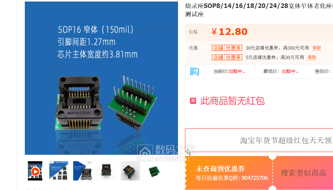

此法可行,考验眼力,如果不太计较成本的话,烧录座/老化座更方便点,2.54dip引出脚方便测量,窄体宽体的都买上
