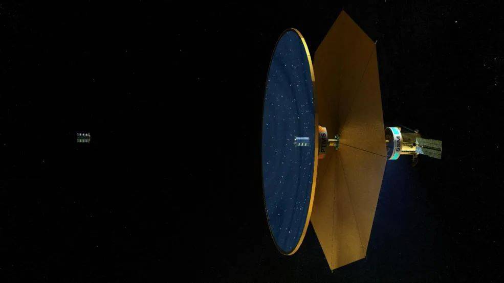

在中学物理课中,我们已经学过,液体具有表面张力的特性。也就是说,液体有向内部集中、聚拢的趋势。不过,在地球上,由于自身重力的作用,液体不会在表面张力的作用下形成完美的球体,而是形成偏扁形的形状,就像我们在树叶上看到的露珠。但是,在太空中,事情就不一样了。在太空的微重力环境下,液体会形成完美的球体。
如果有足够多的液体粘附在一个圆环状框架的内表面。在微重力的环境中,在表面张力的作用下,这些液体将延伸到框架内部,同时形成一个弯曲的表面 —— 球形截面。这是因为表面张力会使液体表面的能量最小化,而球形截面是最符合这种能量最小化要求的形状。
登录/注册后可看大图
用液体制造的太空望远镜的概念图。根据 NASA 的介绍,这样的液体太空望远镜的镜面直径将达到大约 50 米,相当于半个足球场的大小。(图片来源:NASA)
根据这个原理,NASA 和以色列理工学院的联合研究团队计划,要以液体为材料,在太空中建造更大的望远镜。研究团队设想,用储罐将高反射化合物液体发射到太空,再将液体材料粘附在圆环状框架上,就能通过前面提到的过程,制造出一部液体太空望远镜。

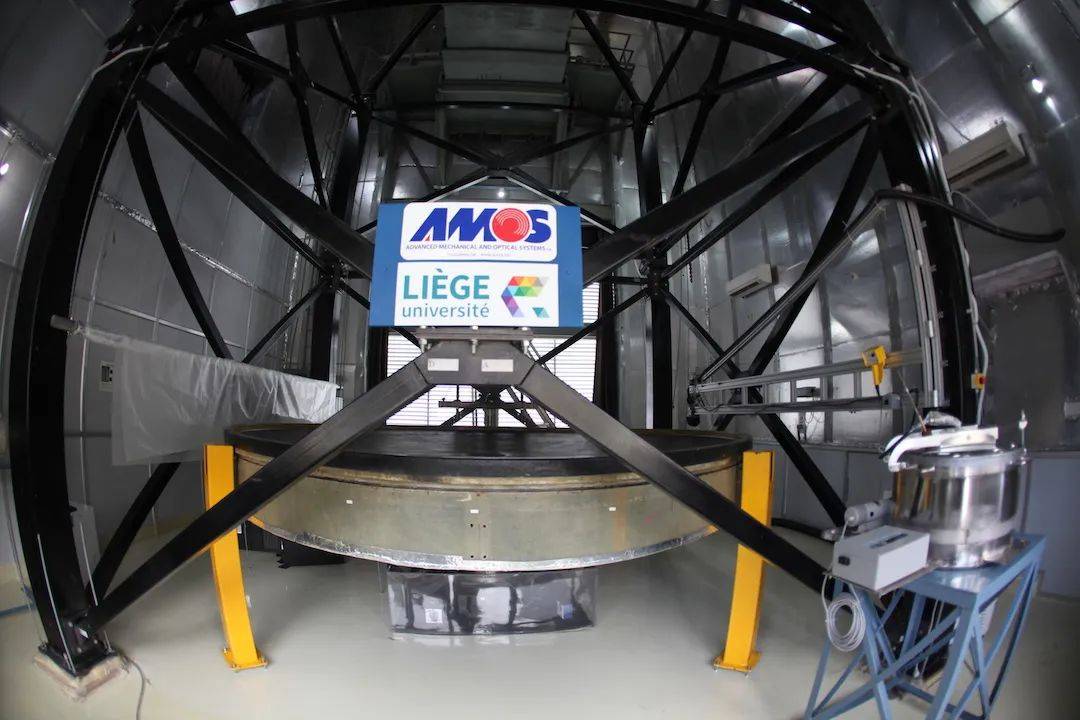

这并不是科学家首次尝试用液体制造望远镜。2022 年 12 月,“国际液体镜面望远镜”(ILMT)在印度的喜马拉雅山区投入运行。这部液体望远镜是由比利时、加拿大和印度联合建造的,镜面直径为 4 米,是世界最大的天文望远镜。
我们可能都有过这样的经历,当我们用勺子搅拌杯中的咖啡的时候,咖啡的表面会形成一个类似球面的形状。ILMT 就是利用这样的原理建成的。与 NASA 设想的液体太空望远镜不同,ILMT 是一个缓慢旋转的水银圆盘,就像被搅拌的咖啡,水银圆盘形成了一个球面形状,特别适合聚焦光线。
登录/注册后可看大图
ILMT 的水银镜面。(图片来源: ilmt.ulg.ac.be)
