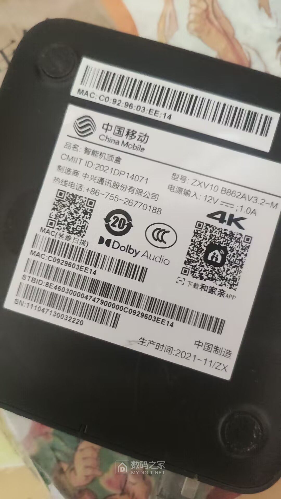

中兴B862AV3.2M_晨星MSO9385处理器_2+8_安卓9.0_免拆机免打开ADB_双公头线刷固件包及教程

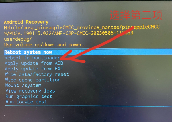

1,把upgrade文件夹复制到U盘!然后插入到开机状态的机顶盒!机顶盒检测到文件,会马上重启进入到原生recover界面!  如图!
然后用遥控器选择第二项(Reboot to bootloader),此时机顶盒会进入黑屏状态!

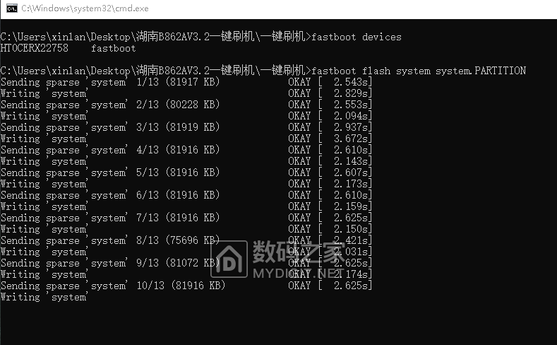

2,双公头线一头连接机顶盒的USB2口(即靠近网线的口),另外一头连接电脑USB口!
此时电脑会发现新硬件!
3,电脑打开一键刷机文件夹里面的刷机脚本!此时会自动刷机!|(脚本相当简单,就是刷system和vendor分区),刷完盒子会自动重启!
进入系统后最好恢复出厂设置一次!

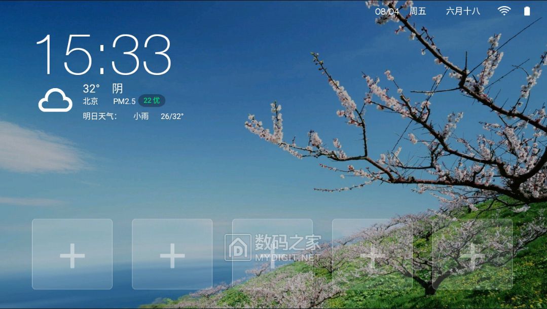

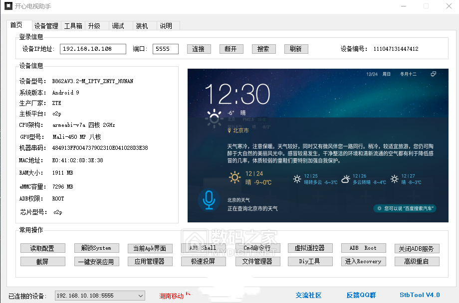

固件为当贝桌面,默认打开ADB,端口为5555!带root权限!,首页键正常,已精简应用,语音遥控自动配对!
