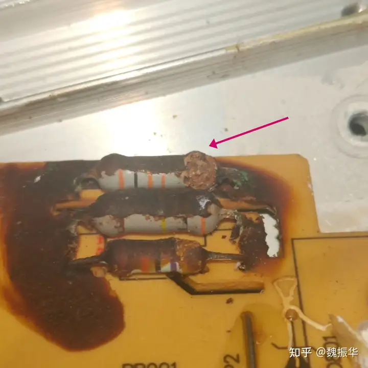

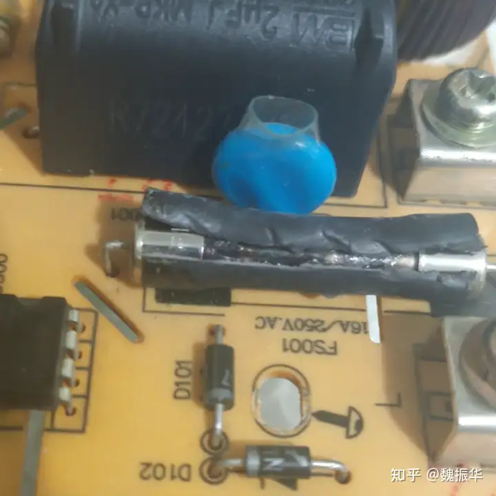

电磁炉正做着菜,啪的一声,整屋断电了,到外面一看,空开跳了,合闸后发现电磁炉不开机了。
这个电磁炉之前修过一次,上次换了个电容,补了几处焊

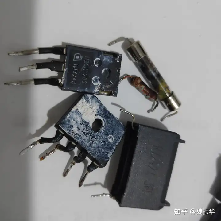

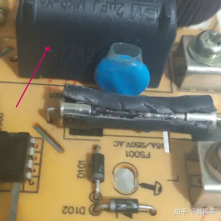

再拆开,首先量保险,果然断了,手术刀挑开热缩管,发现里面已经黑了

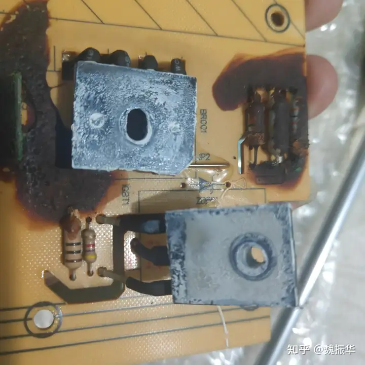

量了几个电容,发现是短路状态,顺着电路跑,发现IGBT和整流桥也是坏的
查看周围,有一个电阻端帽也腐蚀了一半
电桥测一下几个主要的电容,发现上次换的2uf电容也降到1.4了
淘宝订购零件,换掉,原来的16a保险忘记购买了,零件堆里找了个15a的换上,顺便给干了的硅脂都换掉
弄完装机测试ok
换下来的零件,成本约5块
发布于 2024-01-30 10:26・IP 属地北京

发表于 2024-1-30 14:22:06 | 显示全部楼层
哪个先坏的引起的
发表于 2024-1-30 14:49:03 | 显示全部楼层
轻车熟路,TB有卖套件的,原来都是这么坏的,直接换上就好了
发表于 2024-1-30 14:50:08 | 显示全部楼层
你这电磁炉用了至少有十年了吧
 楼主| 发表于 2024-1-30 16:30:38 | 显示全部楼层
douzi707 发表于 2024-1-30 14:22
哪个先坏的引起的
没细研究,感觉可能是2uf电容容量降低引起的

发表于 2024-1-30 17:04:34 来自手机浏览器 | 显示全部楼层
哪个先坏的引起的
应该是上次买的电容不过关,随着使用时间容量变小导致的IGBT炸管,引起的一连串反应。

发表于 2024-1-31 17:53:28 来自手机浏览器 | 显示全部楼层
2的变成1.4不至于炸鸡,,,变成0.4就不好说,,还有隐患木有处理,,迟早再炸
