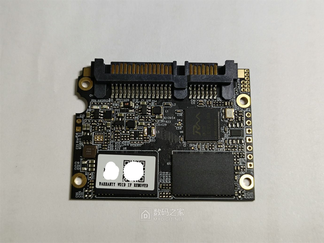

论坛里找的图,懒得自己拍了,找到了vccq的电压跳线,改成了1.8v的配置,但是就不认id了,改回1.2v就又能认出来,这是什么鬼?
而且我发现一个很有意思的地方,这个板子是有两路vcc和两路vccq的,不知道设计深意在哪里

看到vccq有一路未出料,可能是设计时为了贴不同型号的DCDC

我手里的板子vcc也只有一路,这个图上的两路vcc我不明白什么意思,脚位都一样

那只有用1.2V得啦!

b16用1.2v开不出来,不玩了
