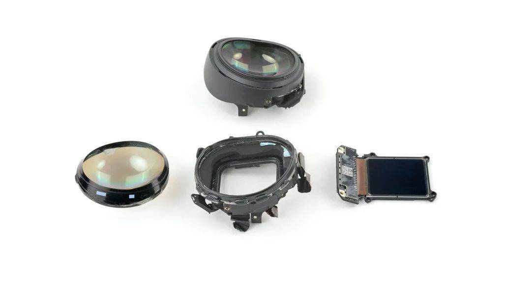

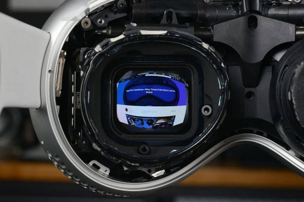

维修团队 iFixit 上周发布视频,初步拆解了苹果 Vision Pro 头显,展示了该头显的内部结构。该团队今天再次发布第二集,分享了关于该头显结构、规格和可修复性的一些新见解。
iFixit 本次拆解中,重点要解开“Vision Pro 是否为真 4K”的疑问。从严格意义上来说,Vision Pro 所采用的 microOLED 屏幕面板并未达到 4K 标准,但已经非常接近了。IT之家附上拆解的其它信息如下:
像素密度
iFixit 团队表示 Vision Pro 所采用的 microOLED 屏幕面板,像素密度他们所见过的密度最高的,达到了每英寸 3386 像素(ppi)。
iFixit 指出,Meta Quest 3 的分辨率约为 1218ppi,而 HTC Vive Pro 的分辨率更低,约为 950ppi,iPhone 15 Pro Max 的分辨率为 460ppi。
空间分辨率
在头显方面,角分辨率 / 空间分辨率(Pixels Per Degree,PPD)是另一个重要参数,PPD 数值越大,就说明对细节的显示越精细,用户对显示画面的感受就越清晰。
iFixit 预估 Vision Pro 头显的 PPD 为 34,作为对比,Meta Quest 3 头显的 PPD 为 25,HTC Vive Pro 的 PPD 为 23.9。
电池
在查看电池组时,iFixit 发现苹果公司似乎将充电量限制在实际总容量的80%左右,发现内部电池容量相当于 iPhone 的 3 倍,总容量为 46.08Wh(苹果公司标注为 35.9Wh)。
iFixit 还发现了用于激活电池组充电指示灯的加速计和温度传感器,这也有助于防止电池在用户口袋中变得过热。
综合可维修得分 4/10
iFixit 指出,Vision Pro 具有一定的模块化设计,包括电池、头显带和 Light Seal。但是,要进入 Vision Pro,需要使用热风枪和多种撬动工具小心操作,才能不损坏的情况下将其拆开。
