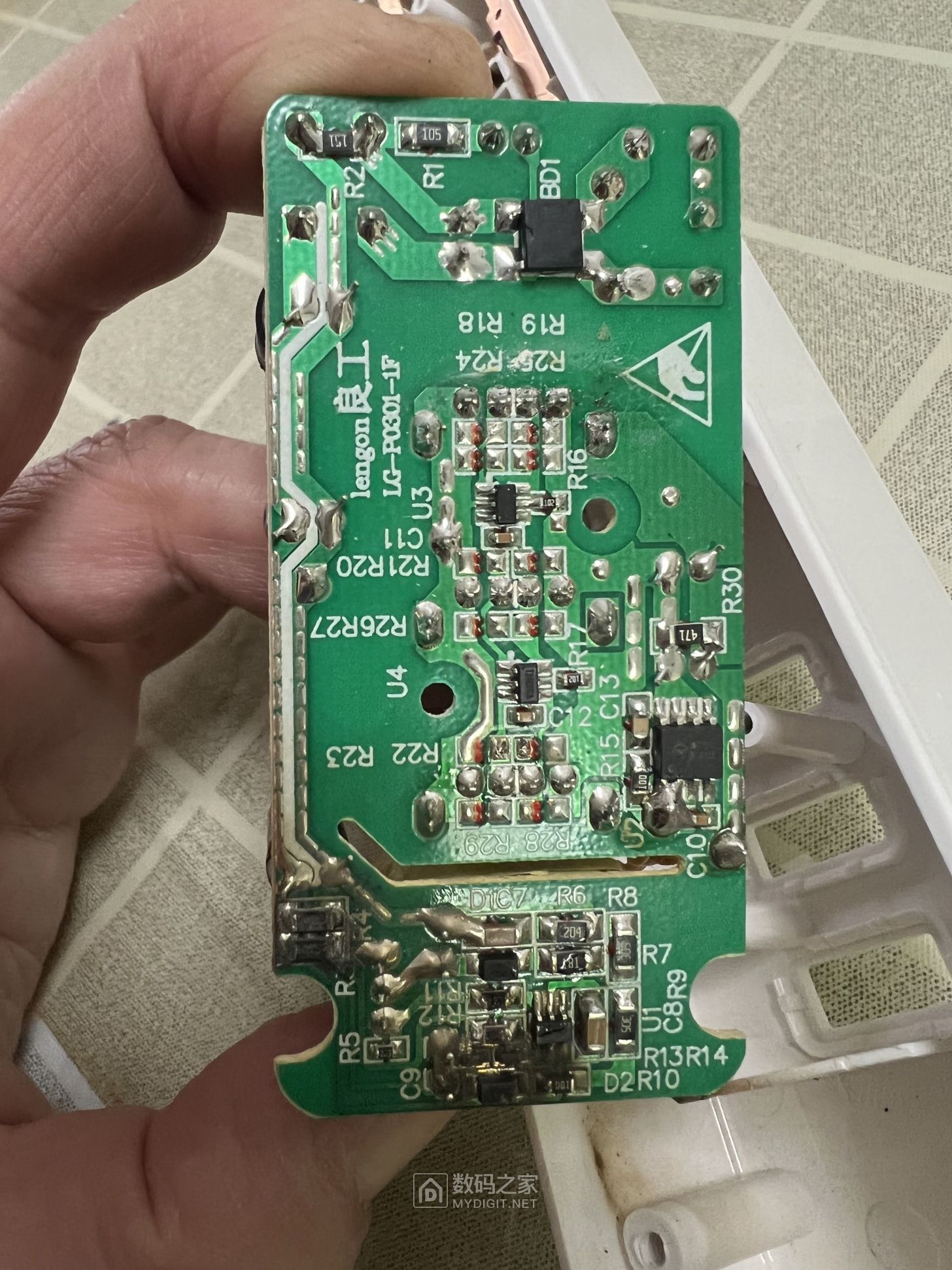

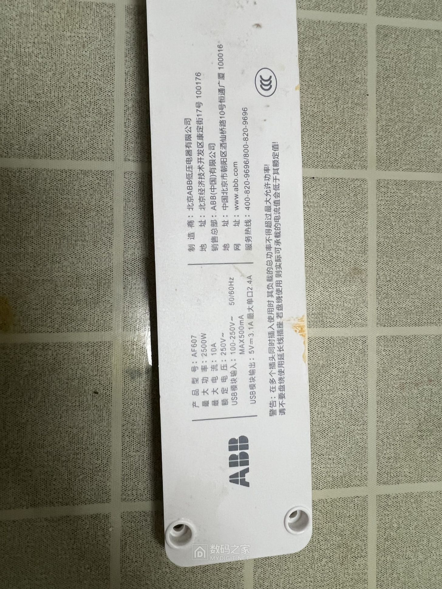

ABB3个插座,3个USB,充电过程中突然炸响,拆开发现里面都烧黑了,不知道哪几个原件坏了。做工不错,良工代工的。

U1电源芯片炸了,修不修的吧,这个功率不大,开关管集成在电源芯片里,不如直接老王老五家买个功率大点的板子放进去

看样子修起来麻烦些

电源芯片和采样电阻炸了,可以丢弃了

这种布局头回见。
发表于 2024-2-23 19:15:19 | 显示全部楼层
高压电绕了个大圈,吓人

很像小米的插座,

这个ABB算不算大品牌呢?估计自己都没有工厂,找的代工厂,插座这玩意有这么高的利润?

wfansp 发表于 2024-2-26 09:00
这个ABB算不算大品牌呢?估计自己都没有工厂,找的代工厂,插座这玩意有这么高的利润? ...
这个是贴牌的,跟米是一个厂出来的,江苏那个一个厂做的
