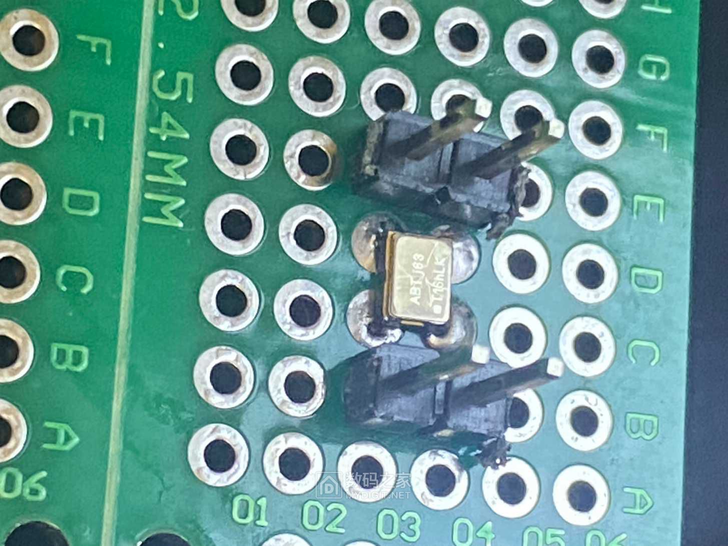

实验用洞洞板搭建,晶振的引脚通过杜邦针脚引出

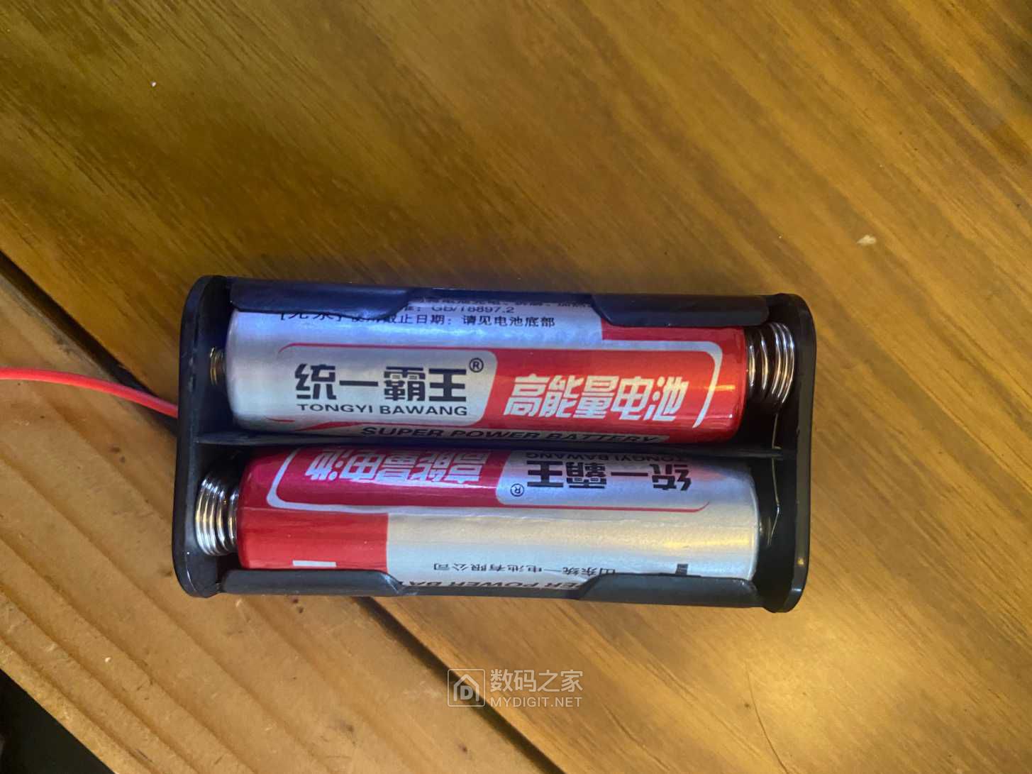

为了达到绝对无纹波,供电采用干电池

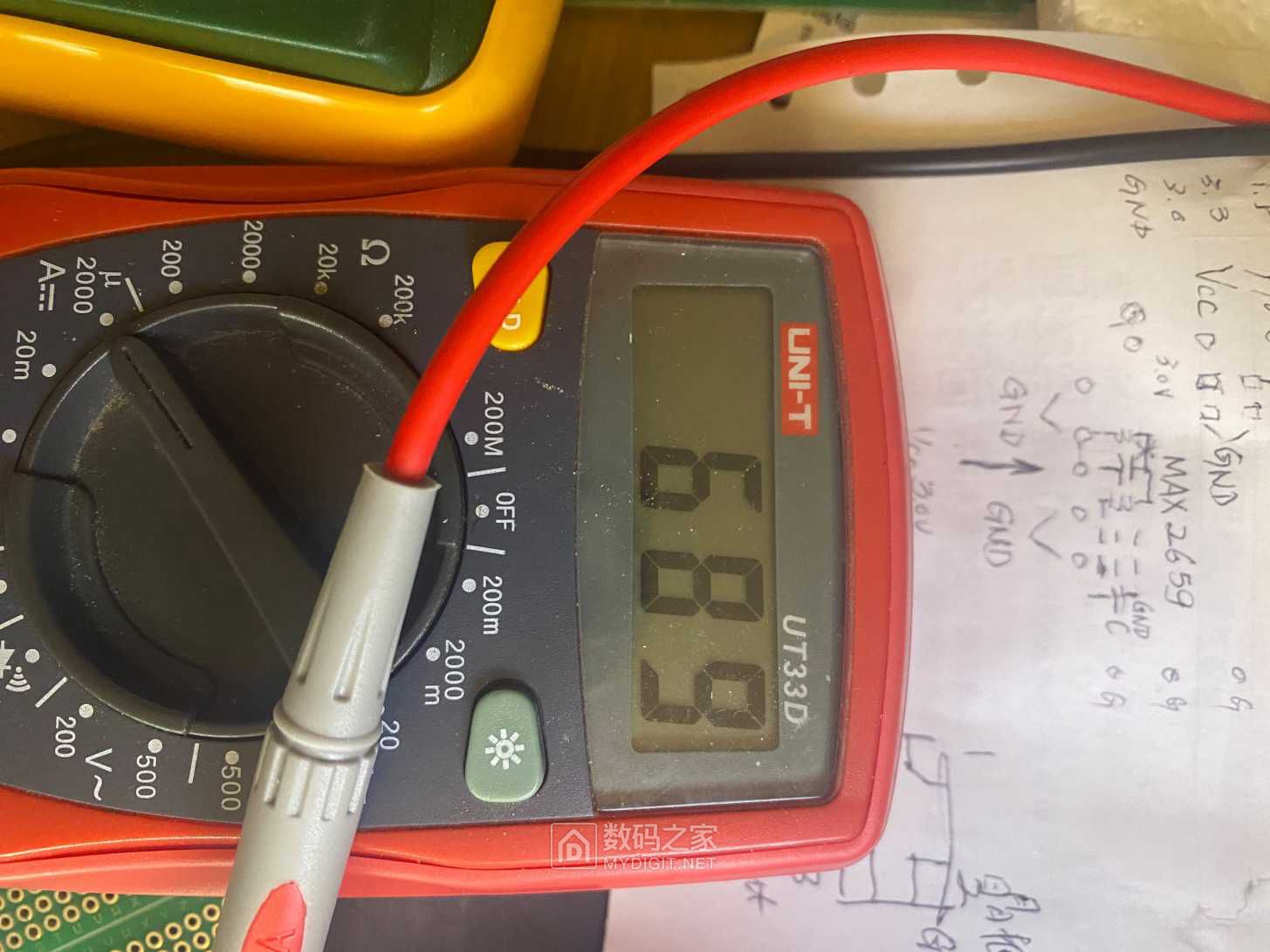

测得空载电流689微安

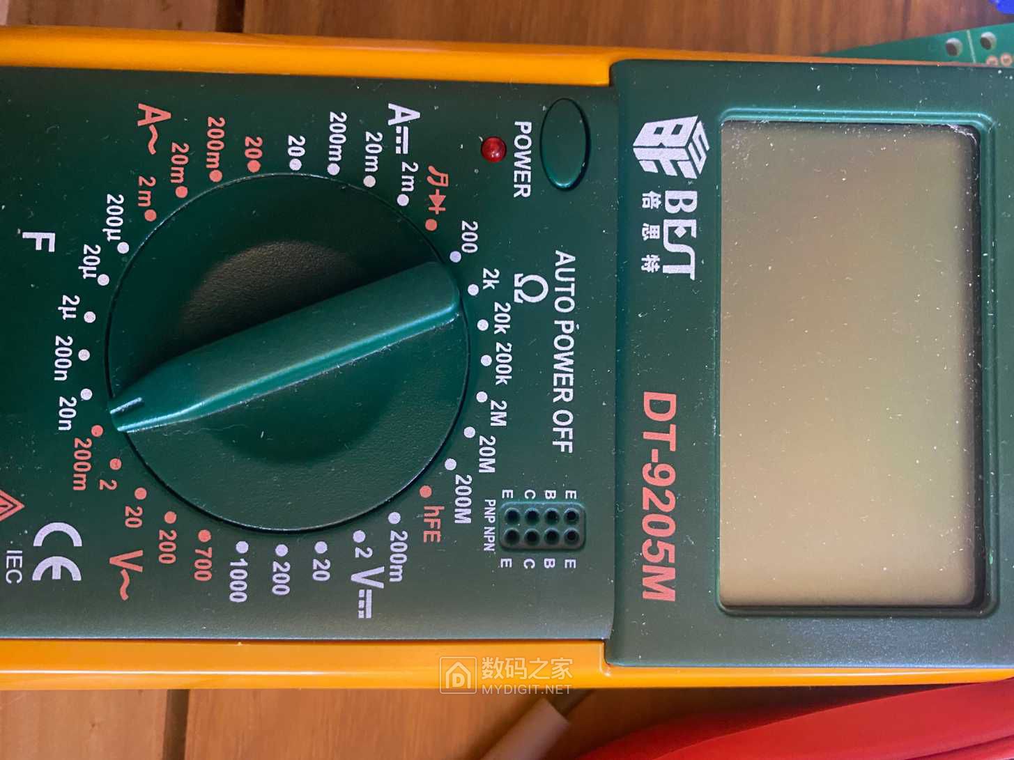

用数码之家推崇交流频响非常灵敏的9205型万用表测晶振输出方波电压

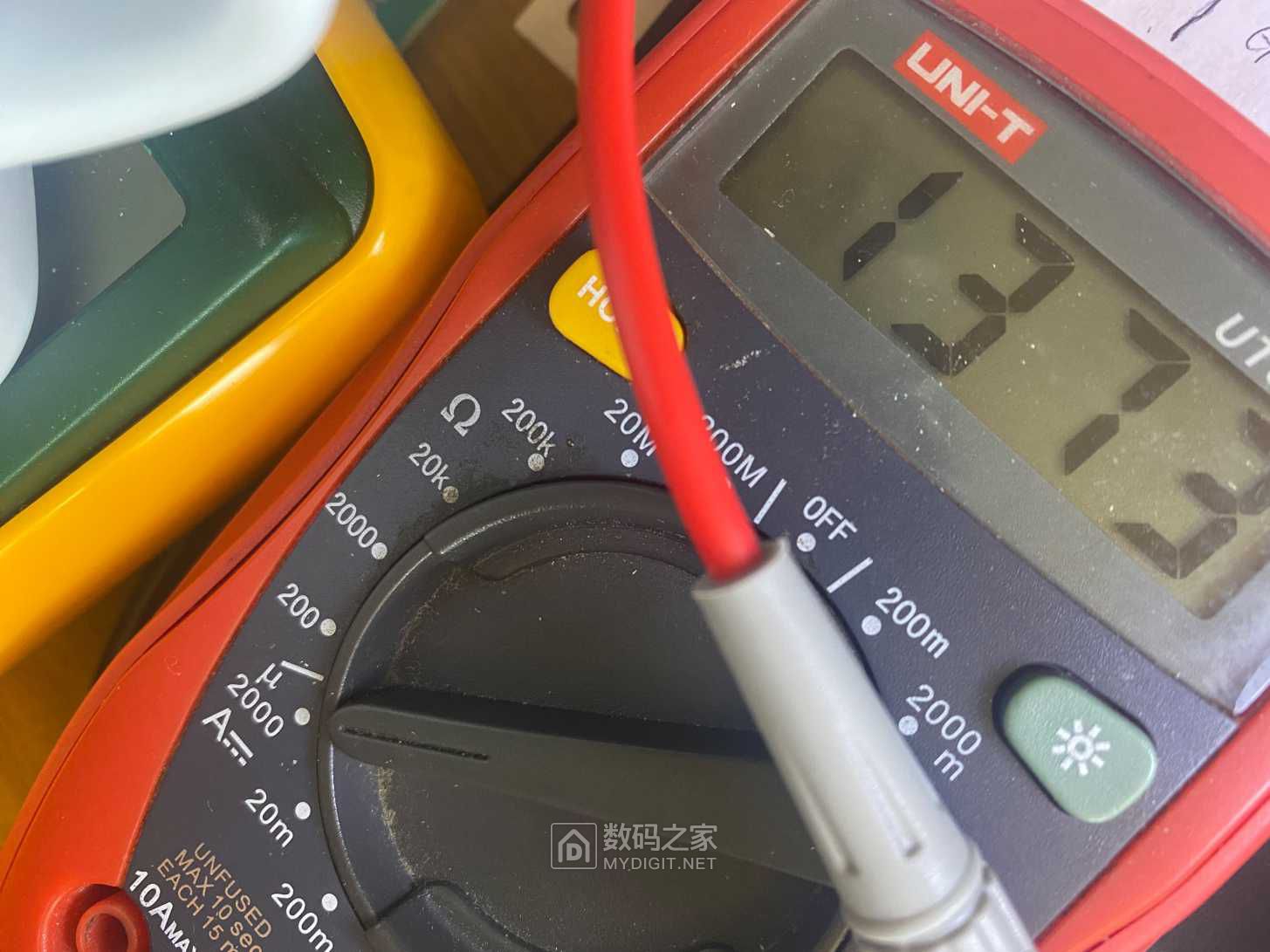

却一点都没观察到,但却发现测量输出的时刻开始,晶振工作电流急剧增大,见图
停止测量,电流恢复原样,因此,我得出结论有源晶振已经起振
我知道不太严谨,最好用示波器或者逻辑分析仪测试方波
DT-9205M到底能不能定性测量有源晶振的输出啊?

我就是用DT-9205M的交流电压档测试的
一开始用2伏特量程,没测到任何电压
然后,我用200毫伏量程,也没测到

这个是温补有源晶振,它的输出端通过一个贴片电容与GPS芯片相连,已经隔直了。我想不通它输出直流有什么意义。不过我觉得还是去测试一下直流电压,学点经验

9205频响只有400Hz,所谓的频响高。都是假象。。。。
我已经读过你测试用DT-9205M的交流档
在不同频率下,电压测试对比实验
也仔细看过你在B站的同内容视频
也看过论坛其他说DT-9205M频响极高的帖子
今天,看来您推翻了原来的判断
DT-9205M作为定性判断都不行了

晶振阻抗很大的!万用表笔放上就会改变!

16MHz啊,我还没见过频响这么牛的万用表。而且这个晶振估计是直流脉冲方波,严格说是直流信号。当然,你可以拆分成直流分量和交流分量。

一般的高端台表也没有这么高的交流频带宽度,还是用示波器和频率计吧。
