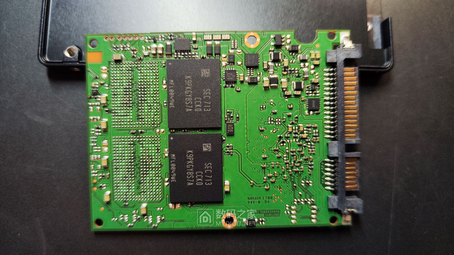

单位进了一批生产设备,主机中配置的硬盘是三星企业级SM863的480G固态,查资料是MLC的还有缓存
易碎贴是23年12月份
金手指很干净,金手指右边外壳上也有23.12的印记
壳体内部是850EVO
主控是三星自己的S4LP052X01-8030
闪存4颗,三星的K9PKGY8S7A,8CE,单通道MLC-16K,128GB
看下微距
缓存三星的K4E4E324EE-EGCF,512MB低电压DDR3
在百度这款盘时,发现很多信息说三星的多款盘包括这款都能清零使用情况,当新盘卖,我也无法判断我手里的这个盘是否也是清零盘,还请群里的大神给个判断或者提供下测试方法
看着什么都好,但是如果是新盘怎么寿命就只有99%呢
用三星自己的魔术师软件也查不出什么,只能跑个分,速度上到没什么问题,与规格基本一致
还请大神们赐教!

颗粒的寿命这样看不出来,mlc的也不用在乎

很多企业用的工控机不需要现在这么快的读写速度,要的是稳定耐用。
  楼主拆的这个SSD有完整的掉电保护电容阵列,标准的企业级SSD。

2017年出厂,只通电8小时,这说明的啥问题,坛友应该都明白的。

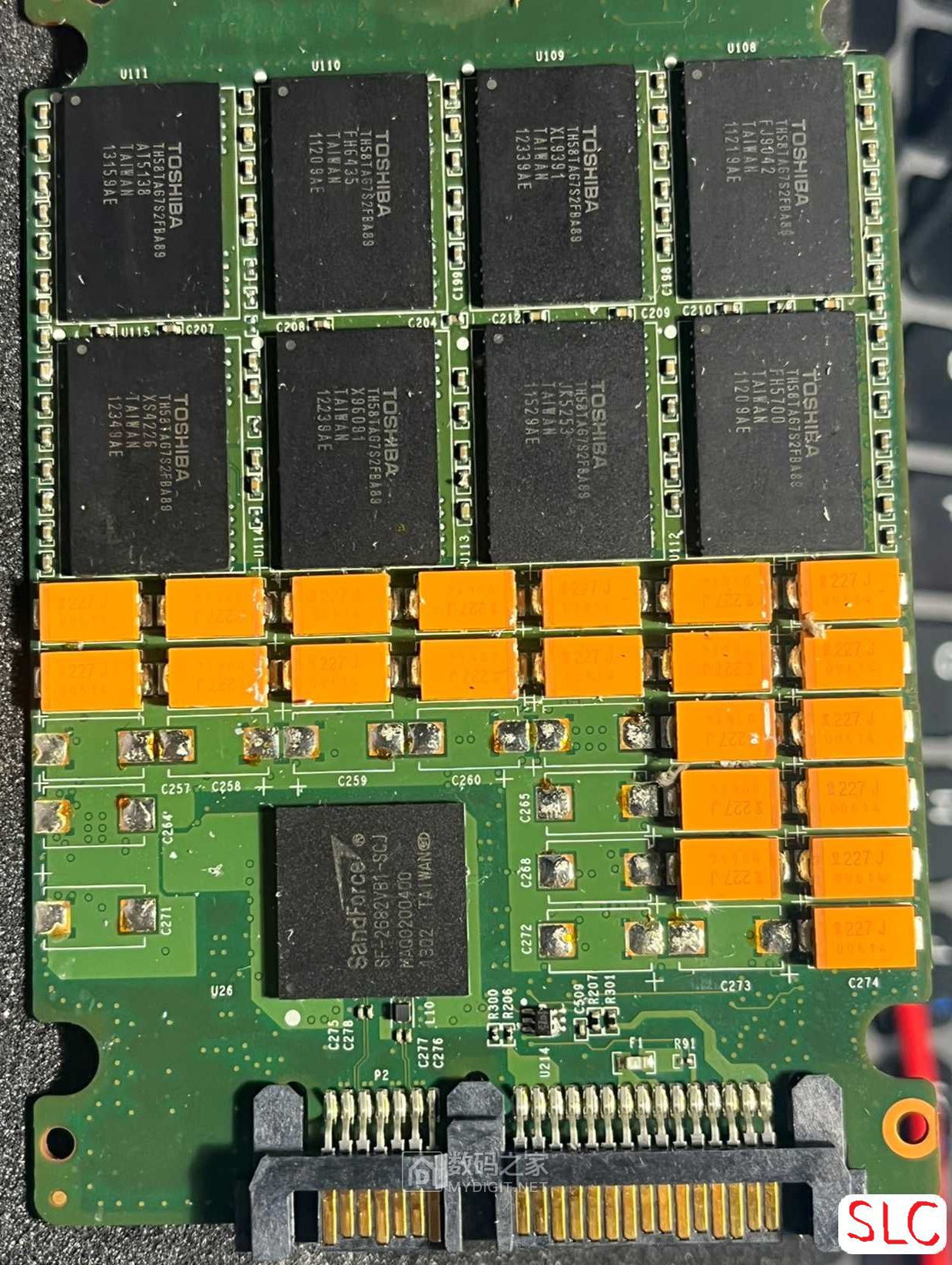

以前在海鲜市场还能淘到大船货SLC颗粒的企业级SSD,现在基本上淘不到了

这种盘默认是清零,存储颗粒总体都是在降价贬值,没人会大量存真的新盘这么多年
