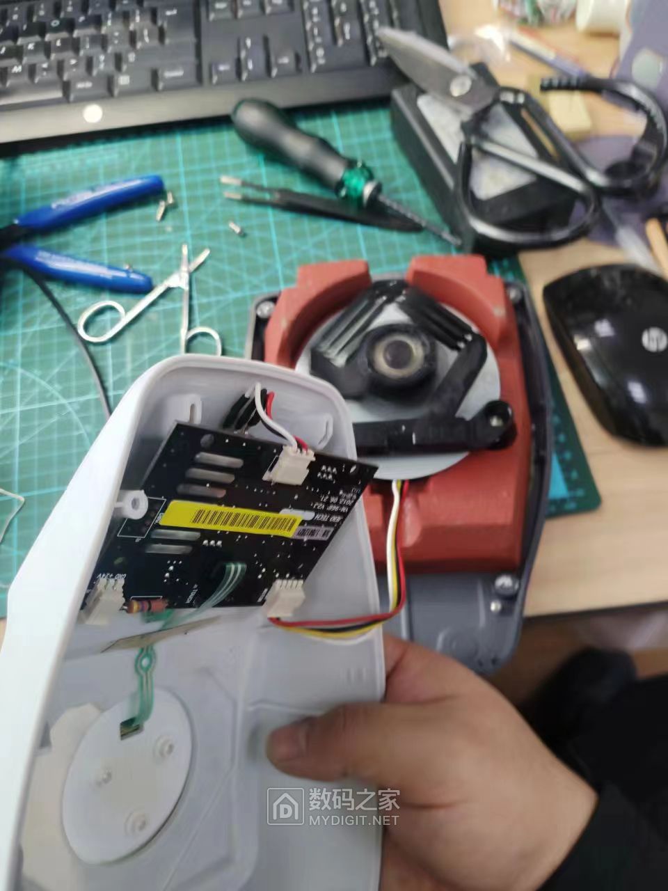

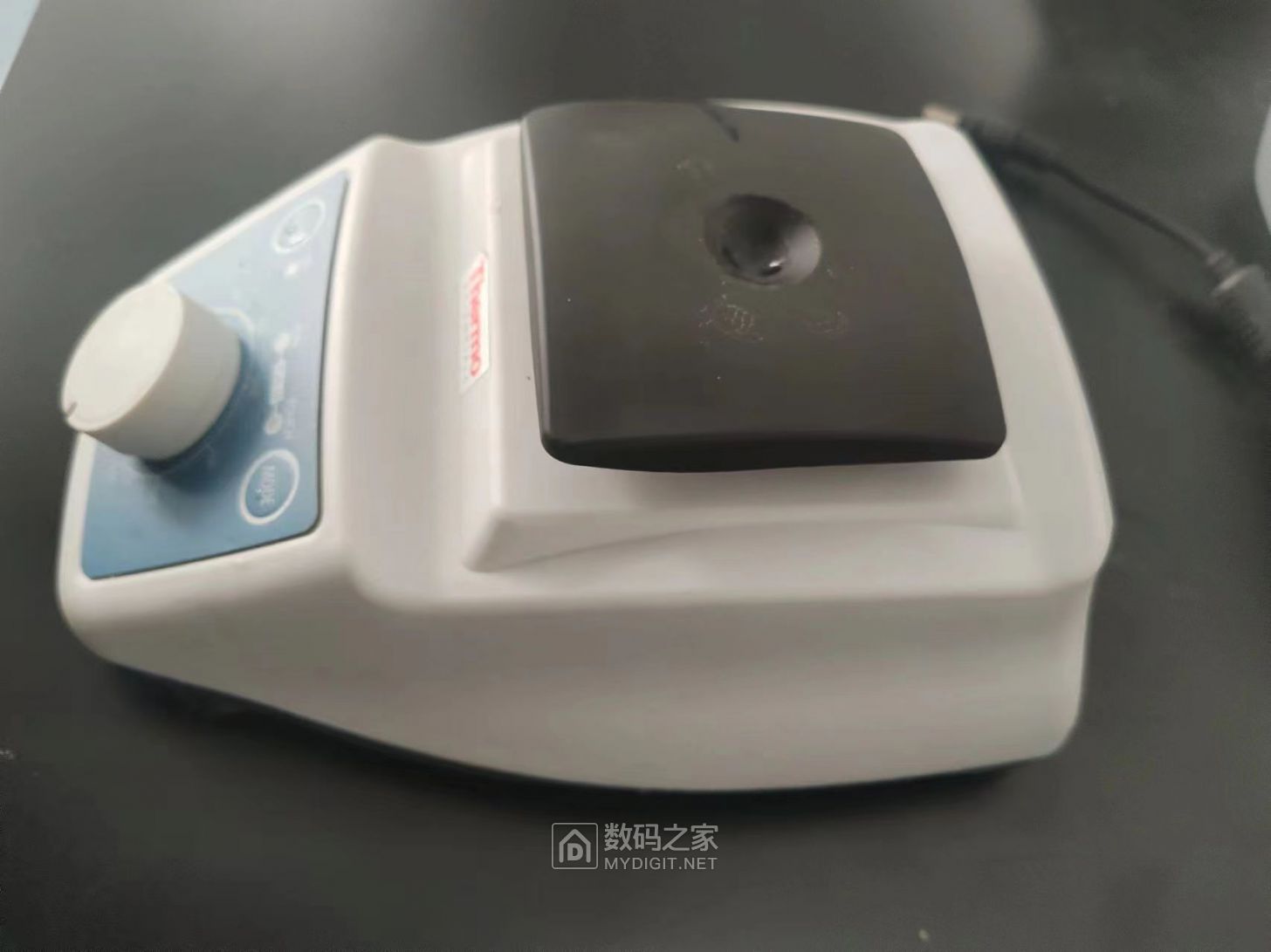

赛默飞的涡旋做工还是挺好的
故障现象不通电,测试发现7805稳压坏了,没有贴片封装的,先用一个直插的220封装测试。等配件到了再更换。
