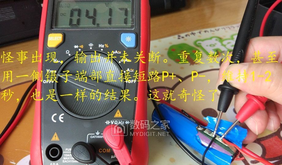

数码人都知道,DW01+8205是经典的锂电保护方案,不但能防过充、过放,还能防短路,即过流保护功能。实践中,也经常碰到带保护板、电压正常锂电,却无输出的情况(多为输出电极间意外触碰短路,保护板关闭输出),需要以充电方式激活一下,才能重新输出。关于过流保护的实现原理,百度资料如是说
最近遇到怪事,不明就里。也许仅仅是个案,分享如下
无基础,记性差,又懒得查资料,弄不清保护动作时,保护板是断开电池的+极,还是-极电路,于是瞎测了一下试图看出差异(外行错误做法,尽管笑),当然无果了
保护板输出正常
于是想到将输出短路一下,触发输出关闭,籍此判断保护板控制的是电池的那个电极。测了一下镊子2个尖端间的跨接电阻,可用
有些反常

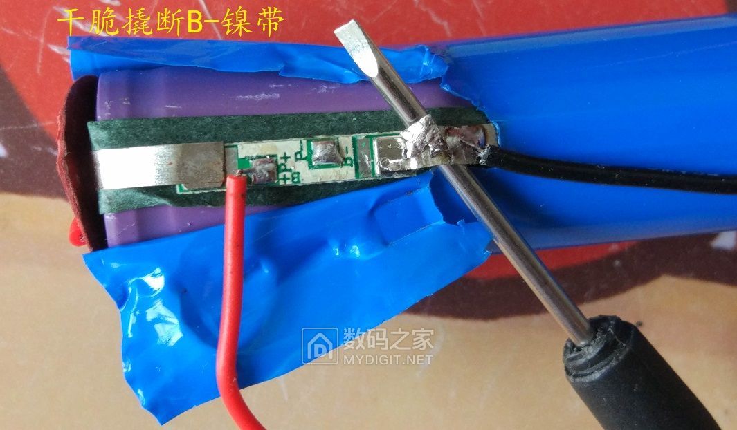

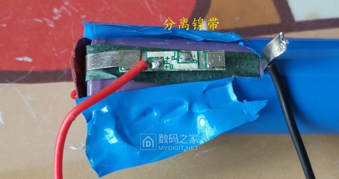

怀疑保护板会不会是个摆设,干脆脱开电池再看看

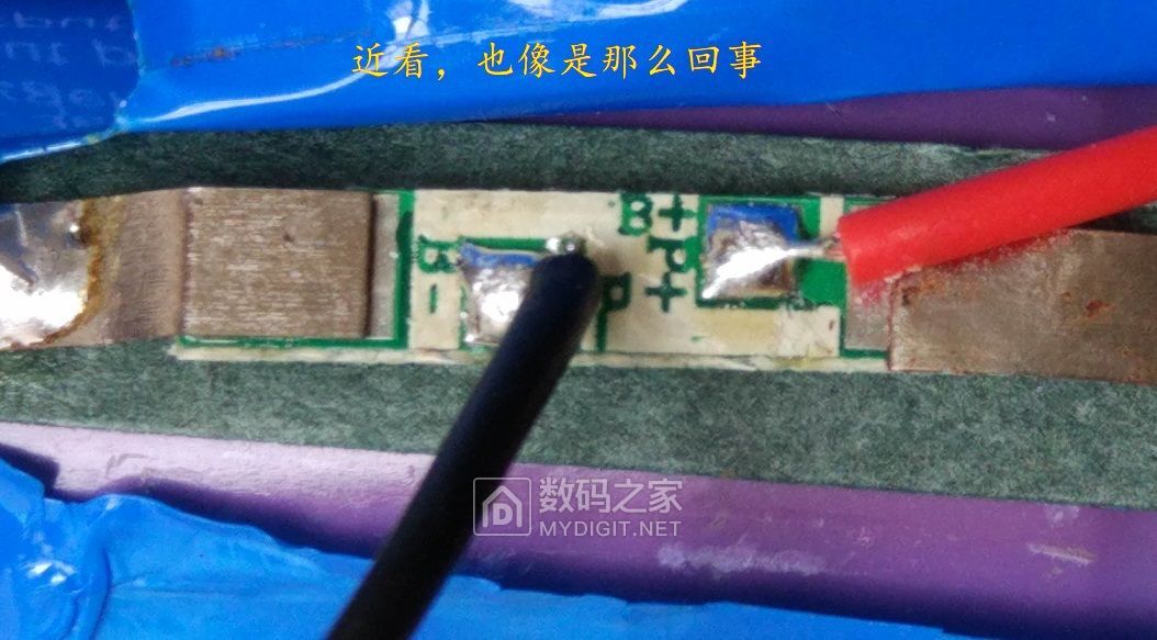

测了P+、P-、B+、B-和保护板的连接位置正常,元件不缺,外观也正常
这时的P-、B-间阻值也正常
P+B+本来就是直通的,多余的测量
是个案,还是发生什么事了,莫非保护板也要看出身成份?欢迎坛友讨论。
