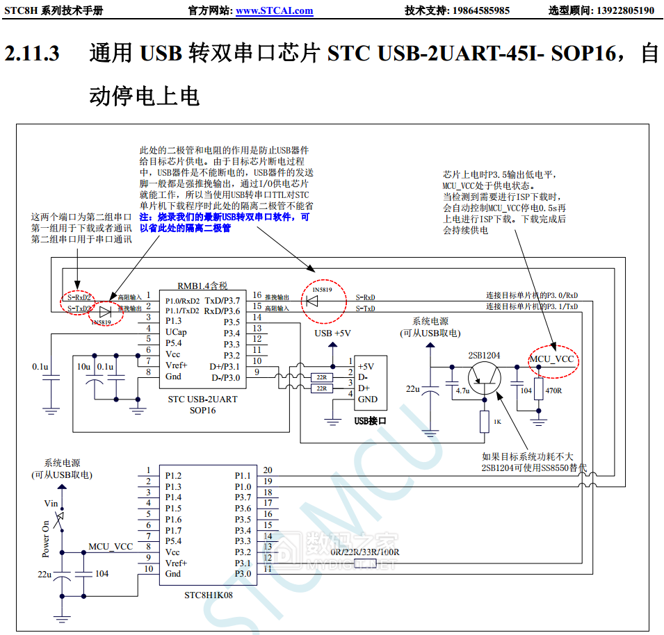

通用USB转双串口,出厂自带程序,免驱动安装
RMB1.1, STC8H2K12U 2CDC+HID-SOP16

发表于 2024-4-7 17:18:29 | 显示全部楼层
可以省隔离二极管
不发送时是开漏,防止通过I/O供电
免驱动安装,兼容性更好了
最高波特率,10Mbps

 楼主| 发表于 2024-4-7 19:25:20 | 显示全部楼层
你好,这图是不是标记错了
我探讨的是UART1这组,从机才简称为S对吧?slave。它的TX代表发送?Transmit
然后,你看你UART2这组,slave TX 串联一个二极管,实现你标注的防IO脚电压输出,造成断不了电
而你UART1这组,二极管却串到slave RX,所以,我探讨,是不是你的工程师画图马虎了?

发表于 2024-4-7 21:28:38 | 显示全部楼层
纯今 发表于 2024-4-7 19:25
你好,这图是不是标记错了
我探讨的是UART1这组,从机才简称为S对吧?slave。它的TX代表发送?Transmi ...
他的中文标注和英文标注不一致,肯定是有一个错了
