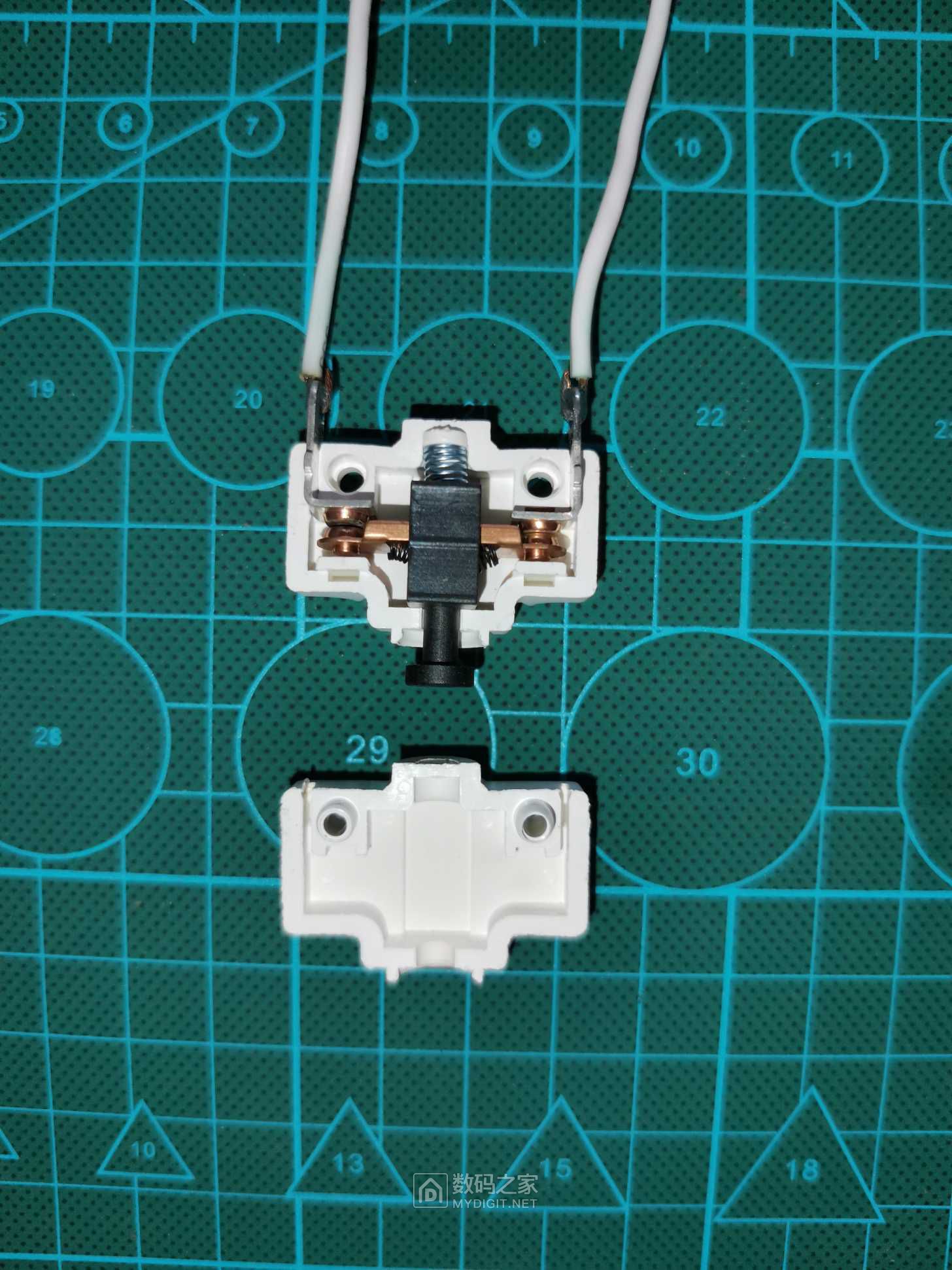

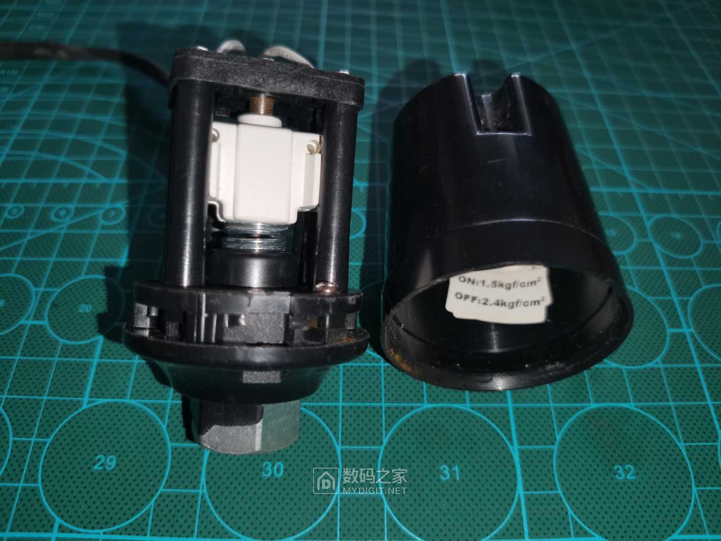

水泵的压力开关有过漏水的锈迹,拆开来看看。

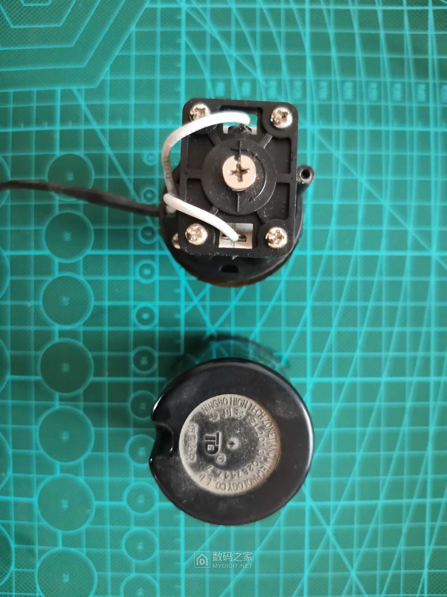

压力开关的启停值分别为1.5和2.4,可以通过顶部的调节螺丝调节启停值。

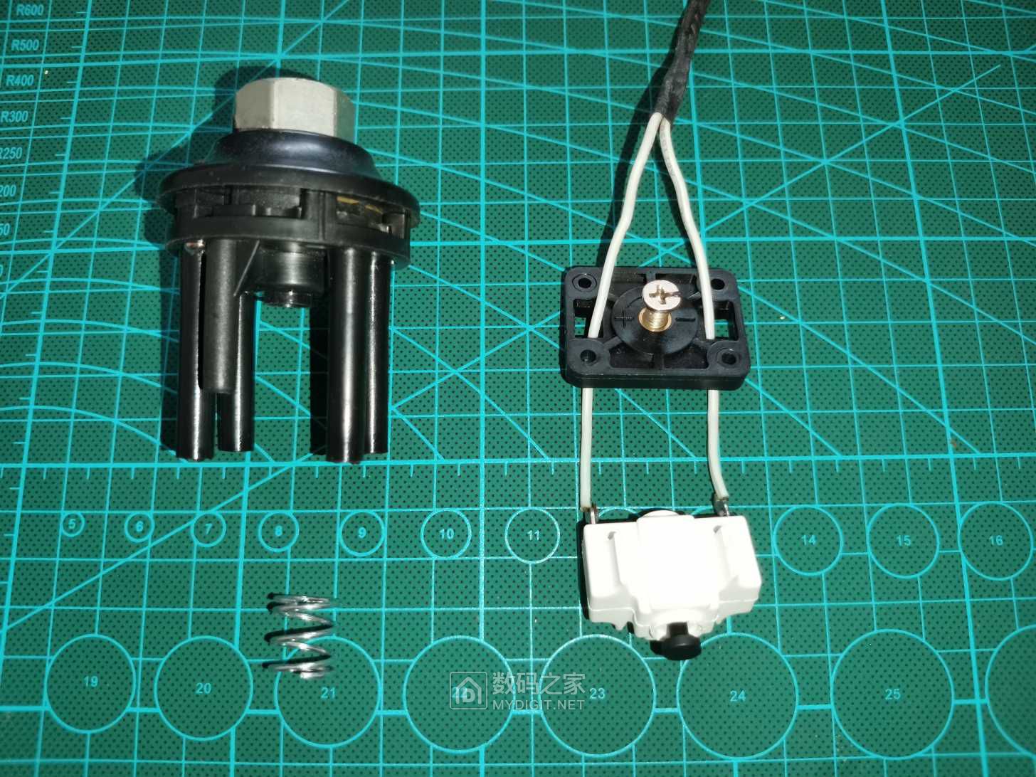

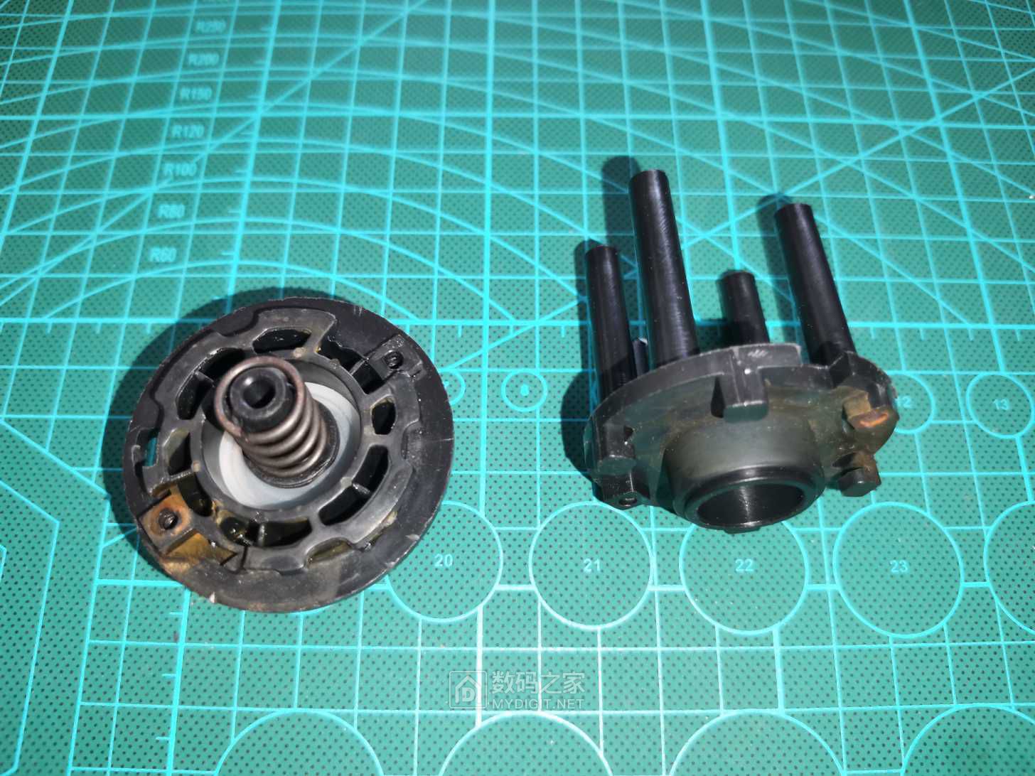

拆下压板,取下开关。
拆下开关的固定件。

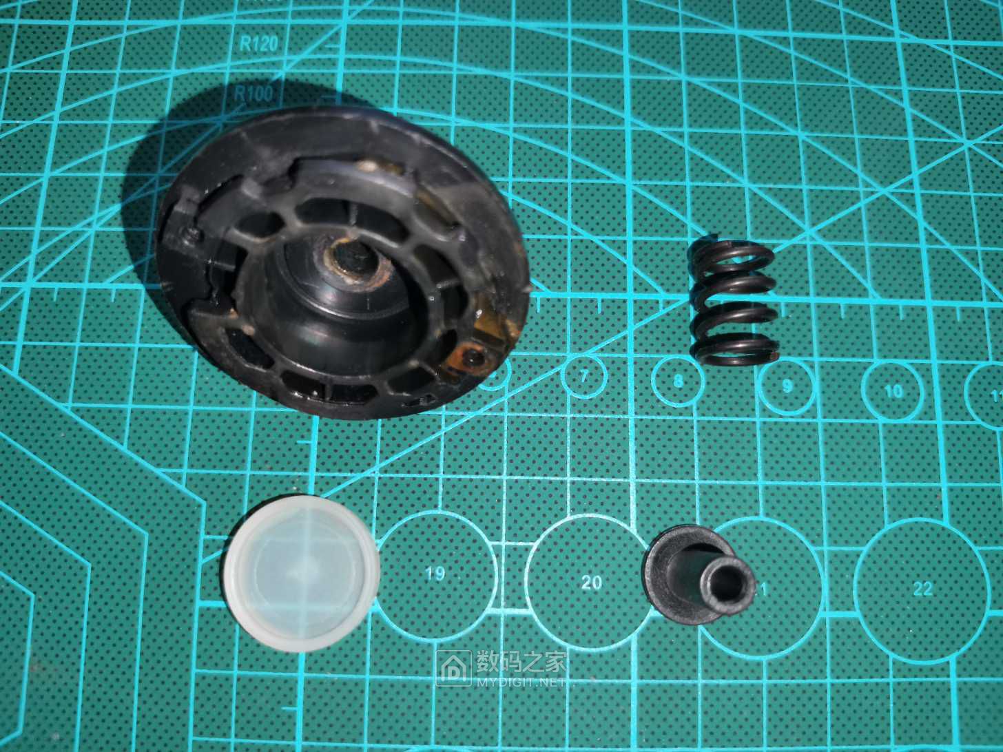

拆下底部的硅胶膜片。

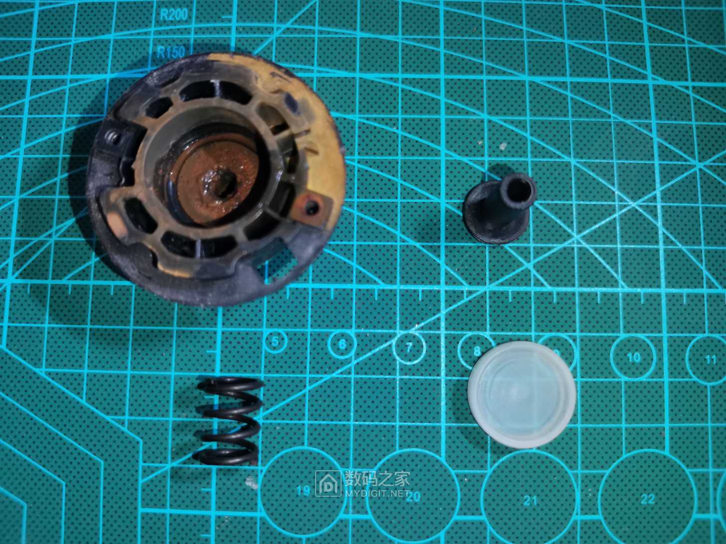

清洗之前有些脏,有明显锈迹。
拆开开关。低压常通,高压断开。利用开关的弹簧等机械结构巧妙的实现了滞回控制,避免频繁启停。

发表于 2024-4-13 02:47:10 | 显示全部楼层
水质普通,水垢挺大
发表于 2024-4-13 06:55:50 | 显示全部楼层
国产的质量都不好,漏水多见
发表于 2024-4-13 08:27:34 | 显示全部楼层
这种纯机械水压开关还是容易坏的,有时还频繁启停,体验不好。
发表于 2024-4-13 13:38:43 | 显示全部楼层
这压力开关第一次见,看样子密封不大好喔
发表于 2024-10-4 22:36:36 | 显示全部楼层
换了个数控的压力开关,好用
