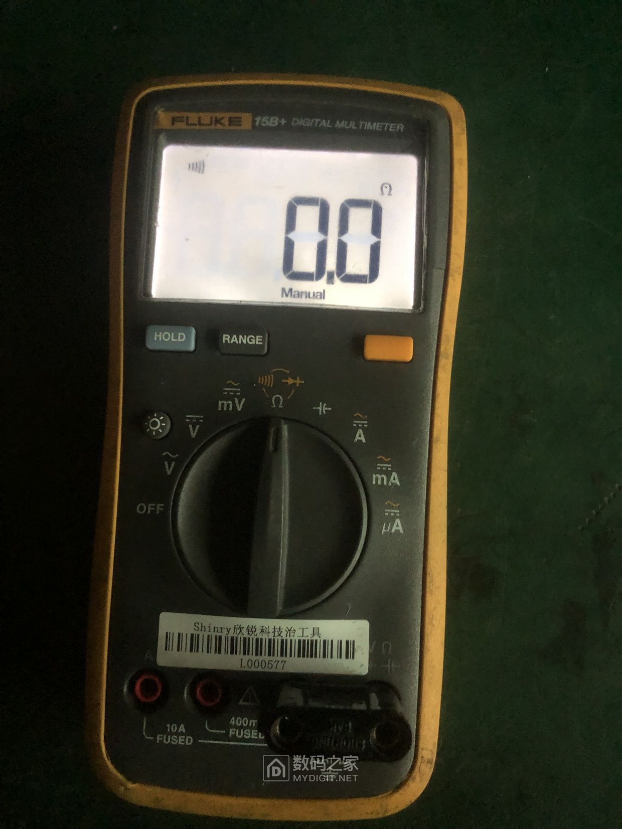

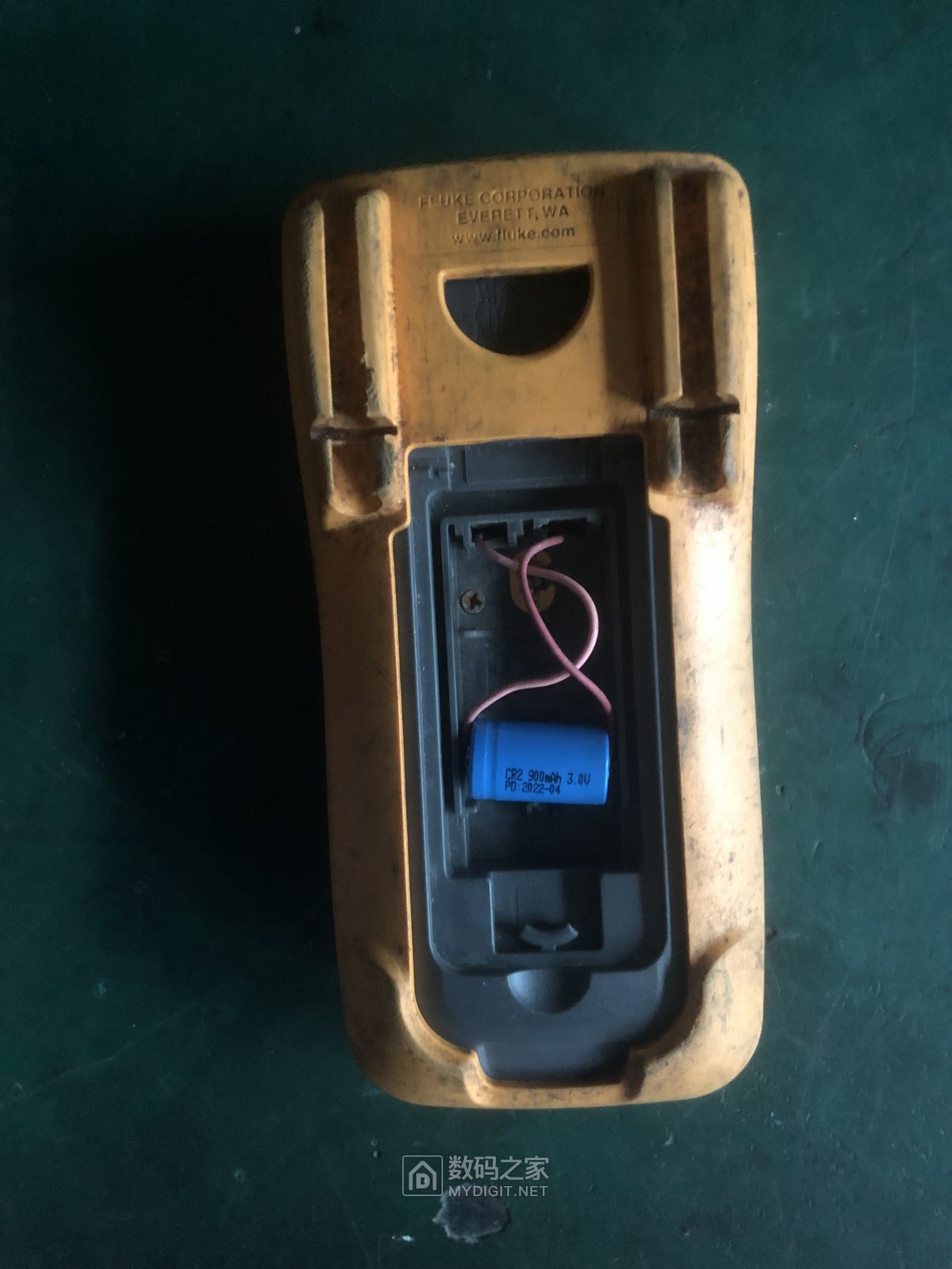

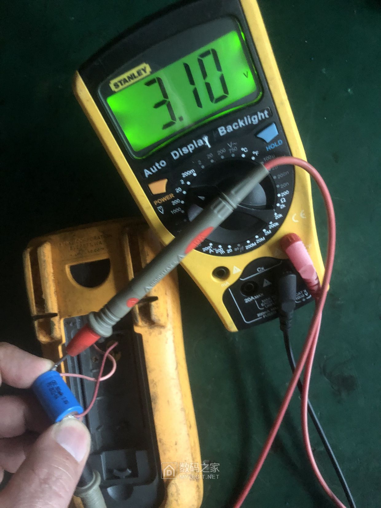

17B+万用表漏液后电池弹片断了,我直接焊线处理,并用CR2电池直接焊上稳固一些。

电池直接焊接风险很大,也影响寿命,这空间有很多电池可以放进去了。
