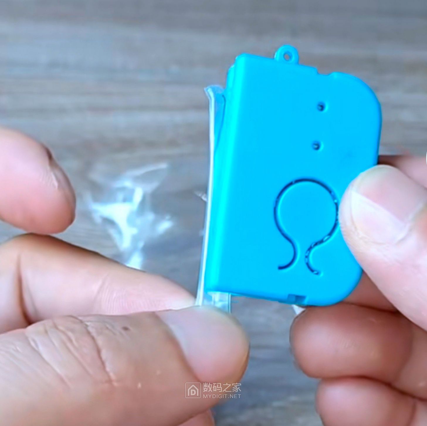

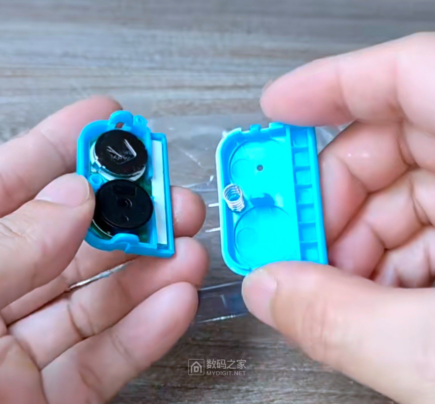

拆输液提醒器,这是一个【搬砖贴】。
这个东西在输液的时候挺方便使用的,
管子里面没水了,蜂鸣器会叫。
一颗纽扣电池提供电力。

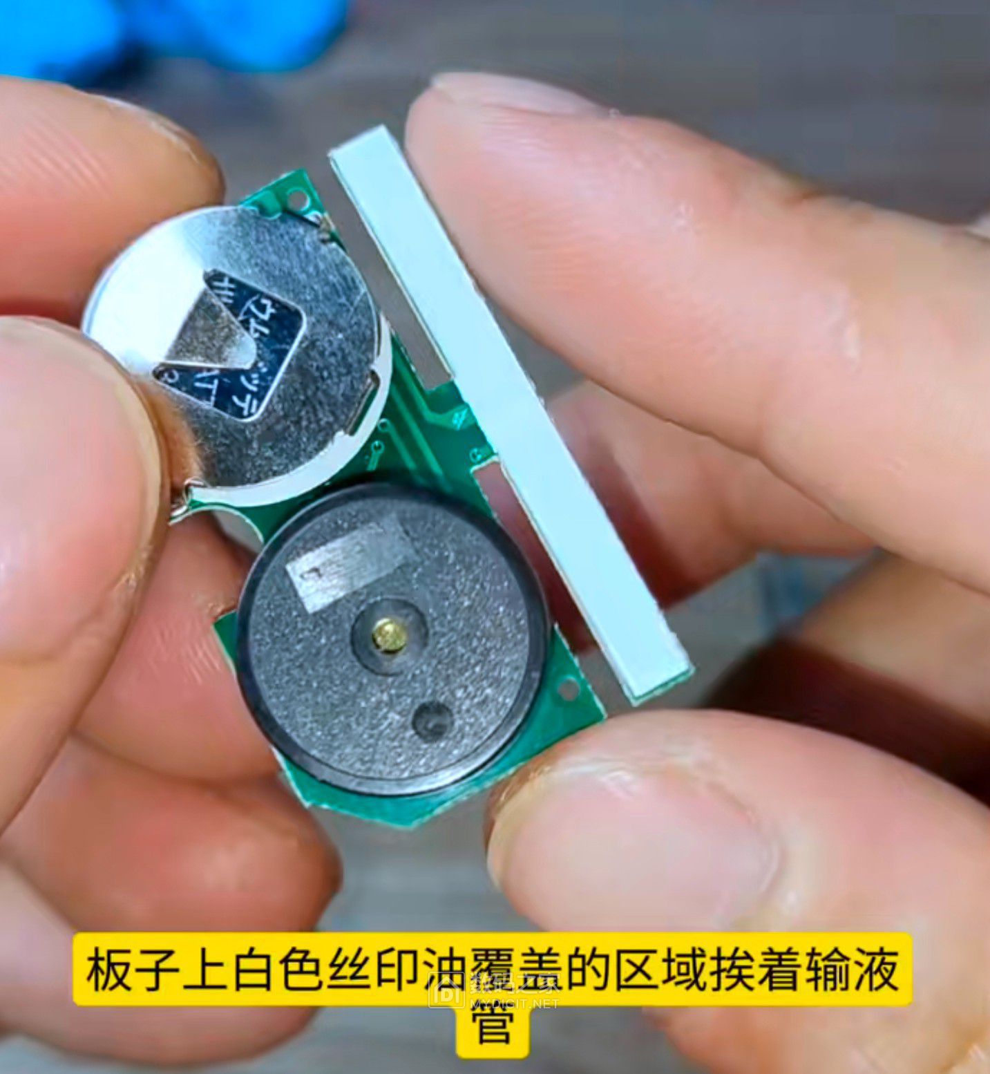

白色区域感应输液管。

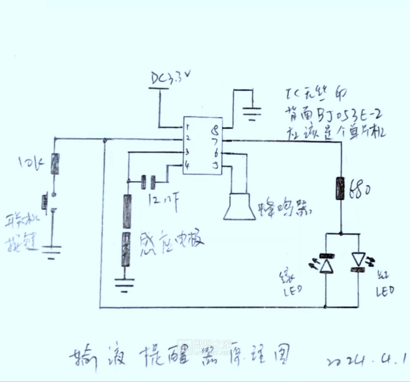

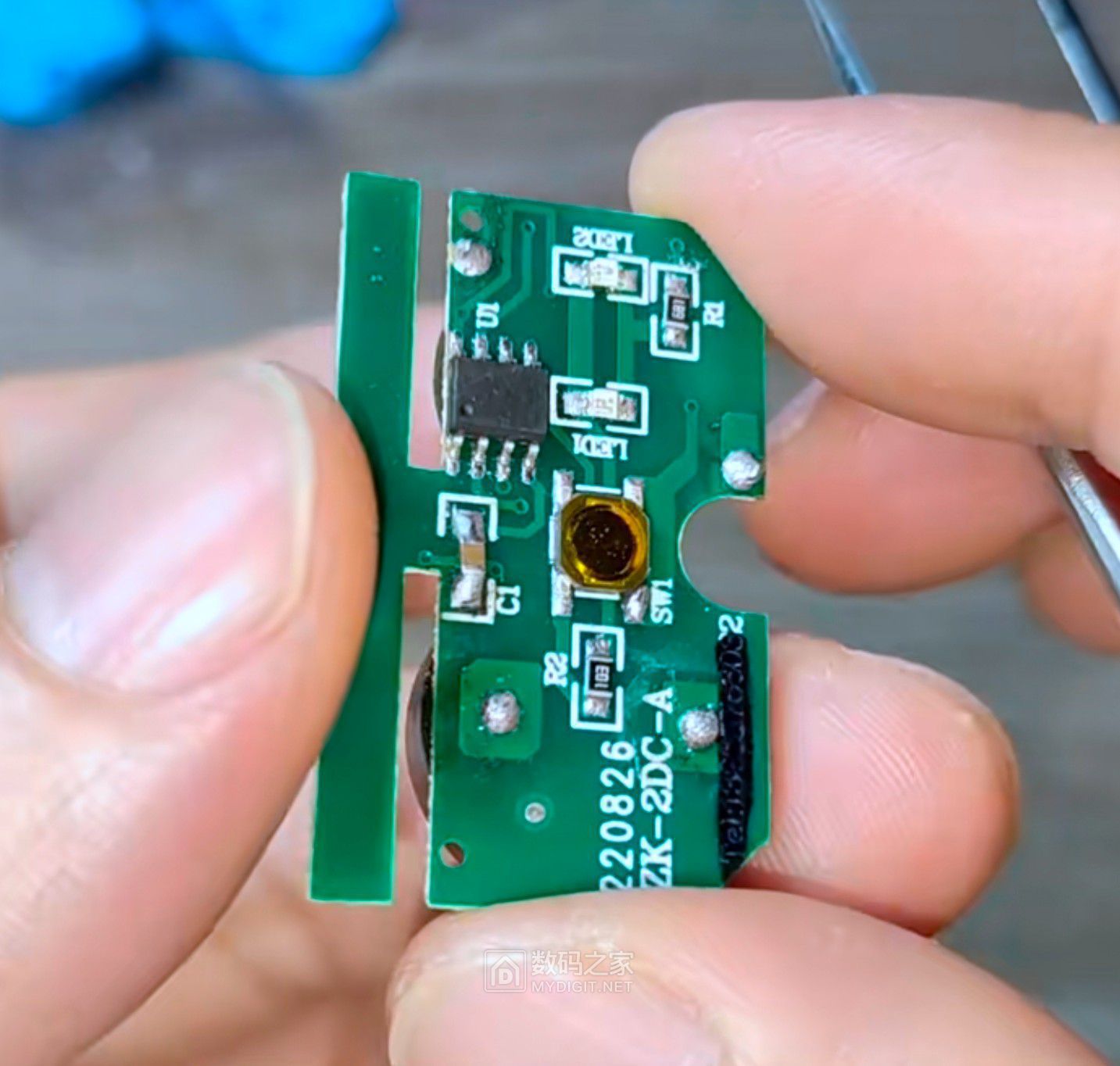

应该是电容感应,就像触摸感应那样,有水和无水的状态不一样。
8脚芯片被打磨掉了信息,应该是一颗单片机或者是万能的555芯片。
