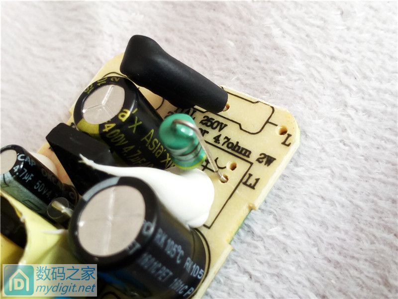

今天没事正好看见UT181A万用表的充电器
就随便看一下,发现电压竟然是10v的,真奇葩。
外壳
参数
5.5*2.1音叉头
充电状态
输出电压
是卡扣的,一撬就开了
正面
反面
低压侧  不知道为什么有一个USB焊盘
变压器
低压侧反面
高压侧
正面
13003
整流桥
这个没找到资料
