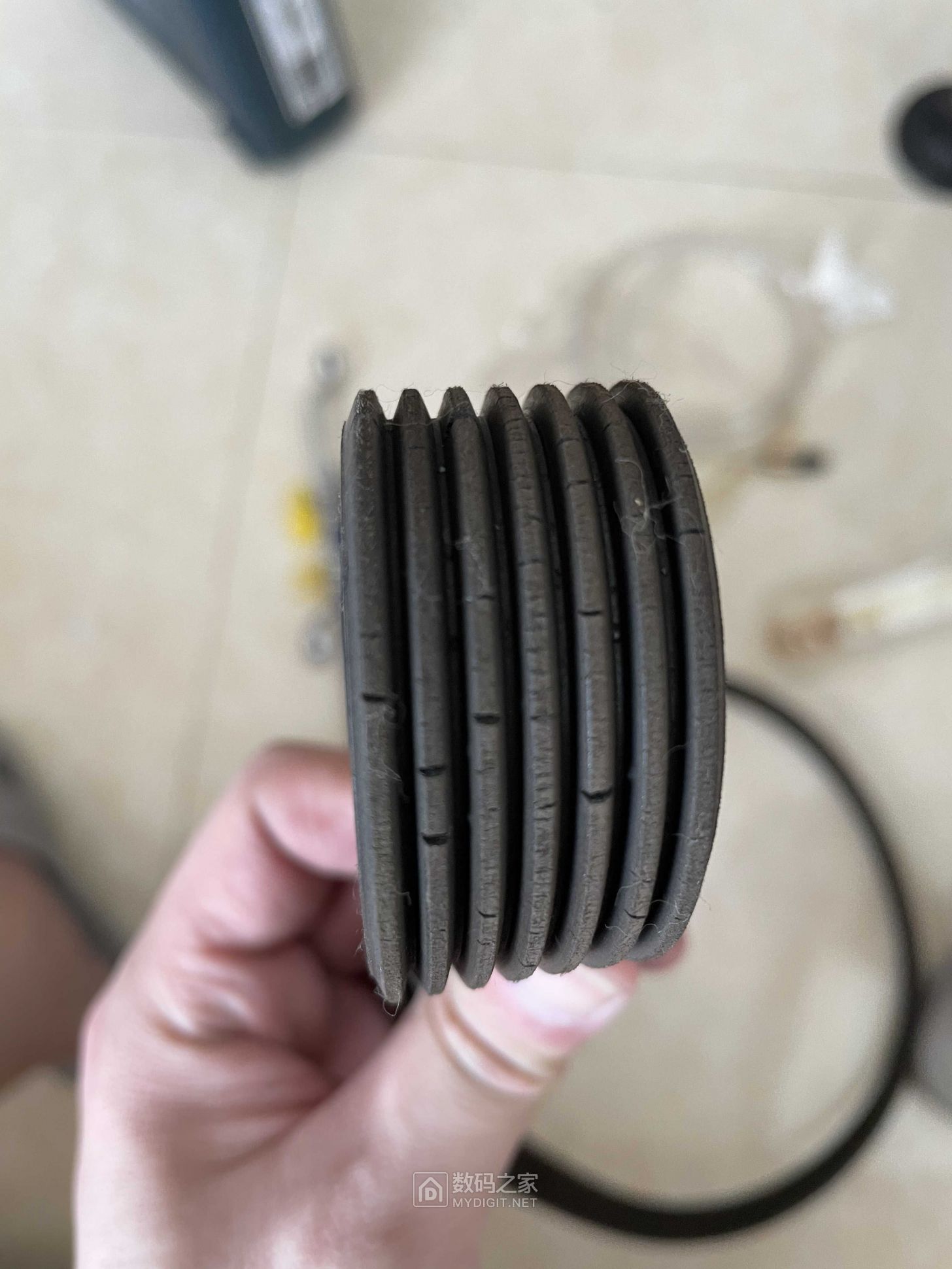

气温低,就滋滋响,热车后不响了。最近早上低于15℃就响了。
去年保养时看见皮带上有裂纹,于是打算换了它。

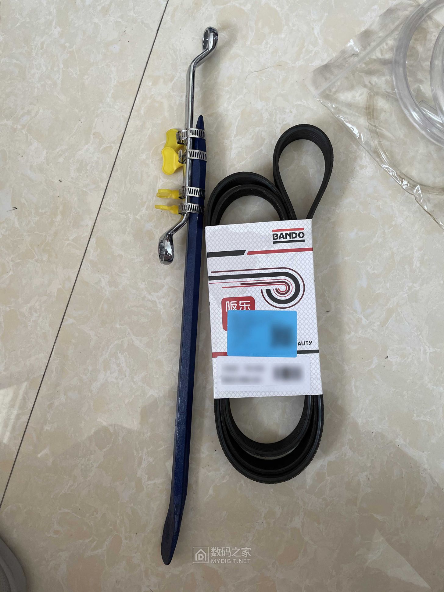

喷矽质润滑剂,能管用几天吧,治标不治本。
然后就买的好一点的皮带(原厂品牌)100元子,安装费居然也100元子。
看了更换方法和绕皮带图,自己尝试一下呗!
有个趁手的工具确实很关键,单独买个专用工具要150+?不值当的。估计下次换皮带就要换车了呢。
自己用眼睛扳手加撬杠,用喉箍扎起来。单用眼睛扳手太短,力道不够。
这个自动张紧器的正常扭矩是33~40牛米,力臂短,力太大。加上撬杠后,搬动的力大约20斤,省力不少。
卸下旧皮带后,手盘了水泵轮、发电机轮、转向助力轮、压缩机轮都没有异响,张紧器轮稍有小的响声,感觉很规律,问题不大。
最主要的是去年夏天,空调压缩机一吸合就赫拉赫拉的响,也不是经常这样,开始以为是压缩机离合轴承坏了,这玩意换起来可费劲。
后来看教程,皮带老化了也会响。昨天开空调没响。
换后,旧的确实比新的皮带拉长了。
皮带楔缝裂、内侧嵌入了小沙粒,是导致皮带冷车响的原因。
