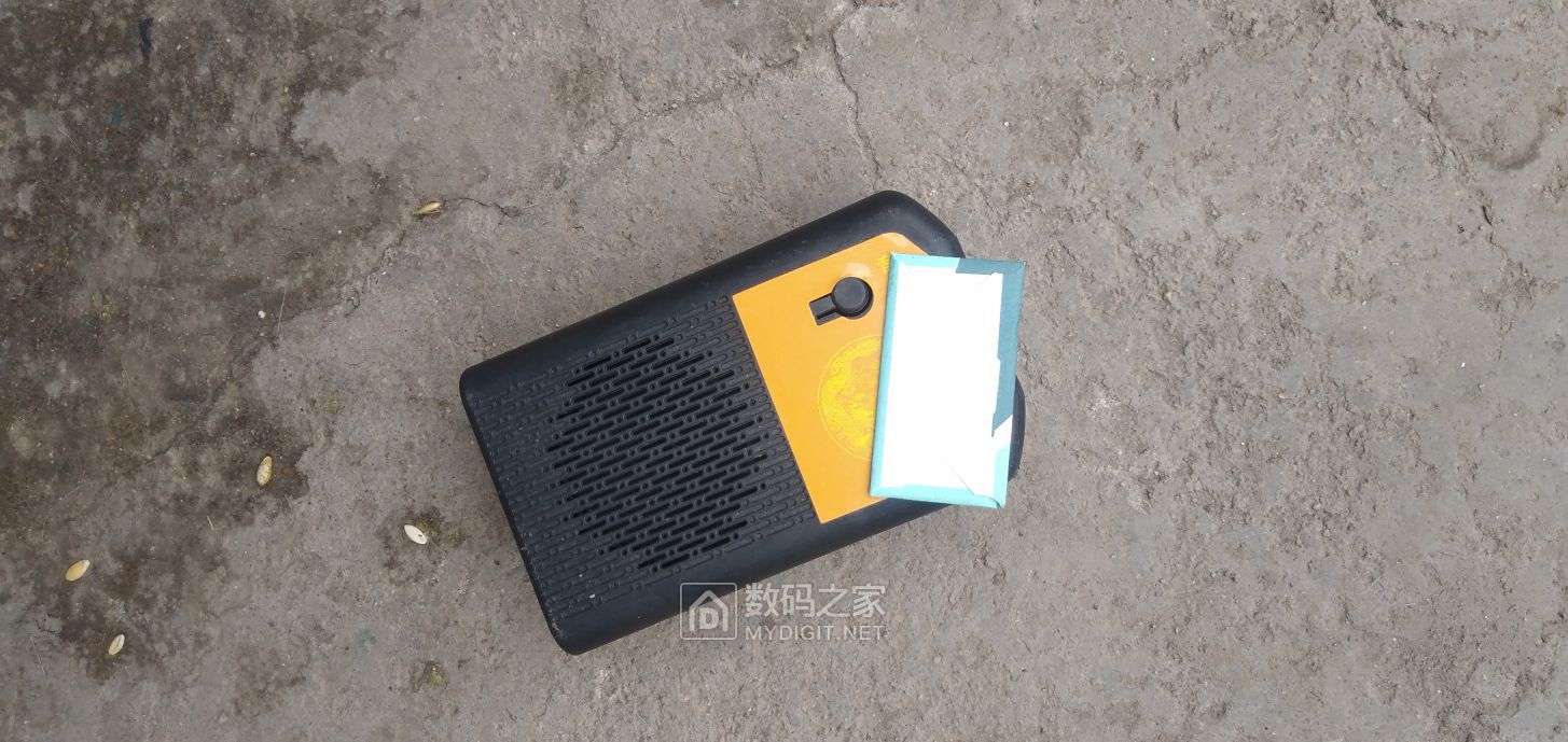

各位老师好。捡的广告机 内有买药广告音频  无内存卡 咋换音频 求教

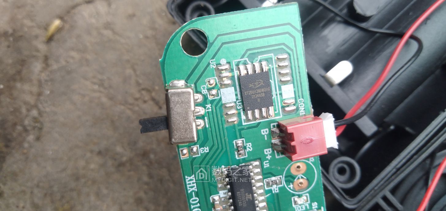

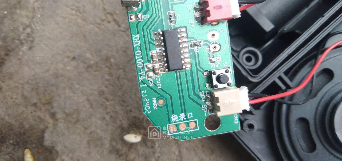

烧录口焊线,25编程器。
不如重新买一块蓝牙音响小板
发表于 2024-5-25 20:21:42 | 显示全部楼层
将ⅩT25Q128拆下,用编程器读出内容,分析一下音频是怎样的,然后将你的音频写入ⅩT25Q128,焊上去,就行了。

这玩意得焊接烧录线,然后还得找个烧录的工具,挺繁琐的,还不一定能找到对应的烧录工具,这玩意还真不如买个蓝牙板把里面的全部替换了,只用喇叭跟电池拉倒。

音频在16m flash里,就算要换16m能放点啥,买个便宜的蓝牙音箱吧
