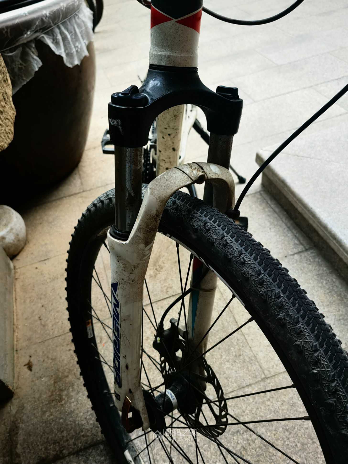

这个车前面的减震,突然发现已经没有任何压缩功能了,它是死的。用力压也没压缩,准备拆开来看一下,估计年久失修已经不行了,但是又不知道怎么能拆开,也不知道拆开以后里面是不是要加一些油之类的

别拆,拆了你没工具你也装不回,如果像摩托的一样,里面有液压油,有强力弹簧还有密封圈。
我见过修车行拆这个,换油跟密封圈,那弹簧要专门的工具才能压回装上

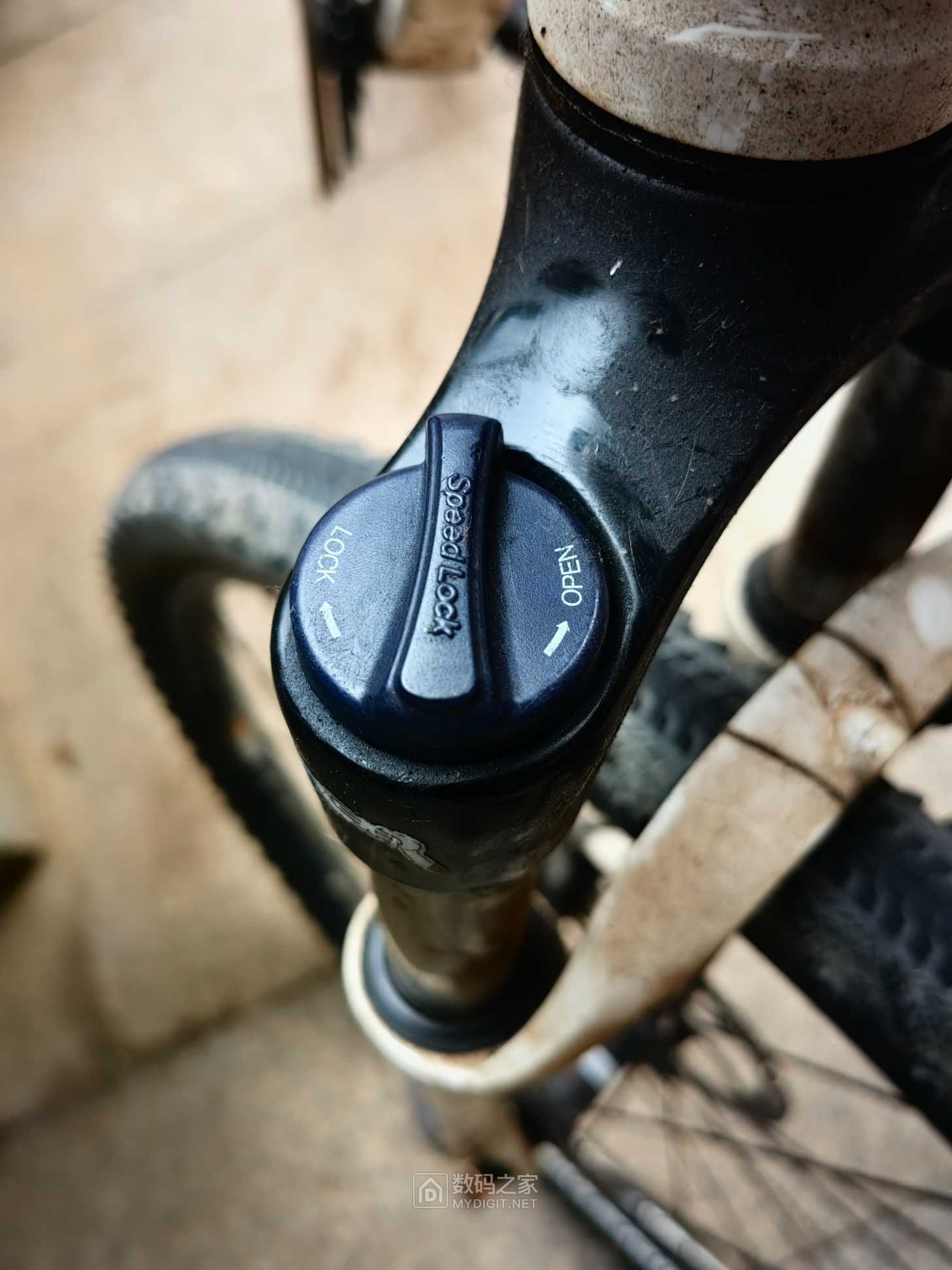

先看看是不是把前叉锁死了
没有的话,直接换前叉,省事又实惠

拧一下那个扭扭到open那个方向没反应吗?
这叫前叉,看着一样其实有几种主要形式的,一个是纯靠弹簧(弹簧叉),一种是纯靠压缩空气+液态阻尼(叫气叉),还有最常见的弹簧+阻尼,叫“油簧叉”。自行车用的左右配置不平衡的,就是一边是阻尼,一边是弹性件,算是自行车里面比较多配件的东西了,没碰过不好拆装

以前我开摩托车看到前减震漏油无力也是信了修车的,在调节螺杆那里倒刹车油进去,后来还是一样无力,最后直接换减震。里面的又是密封圈又是卡簧这些不是那么容易拆而修复的

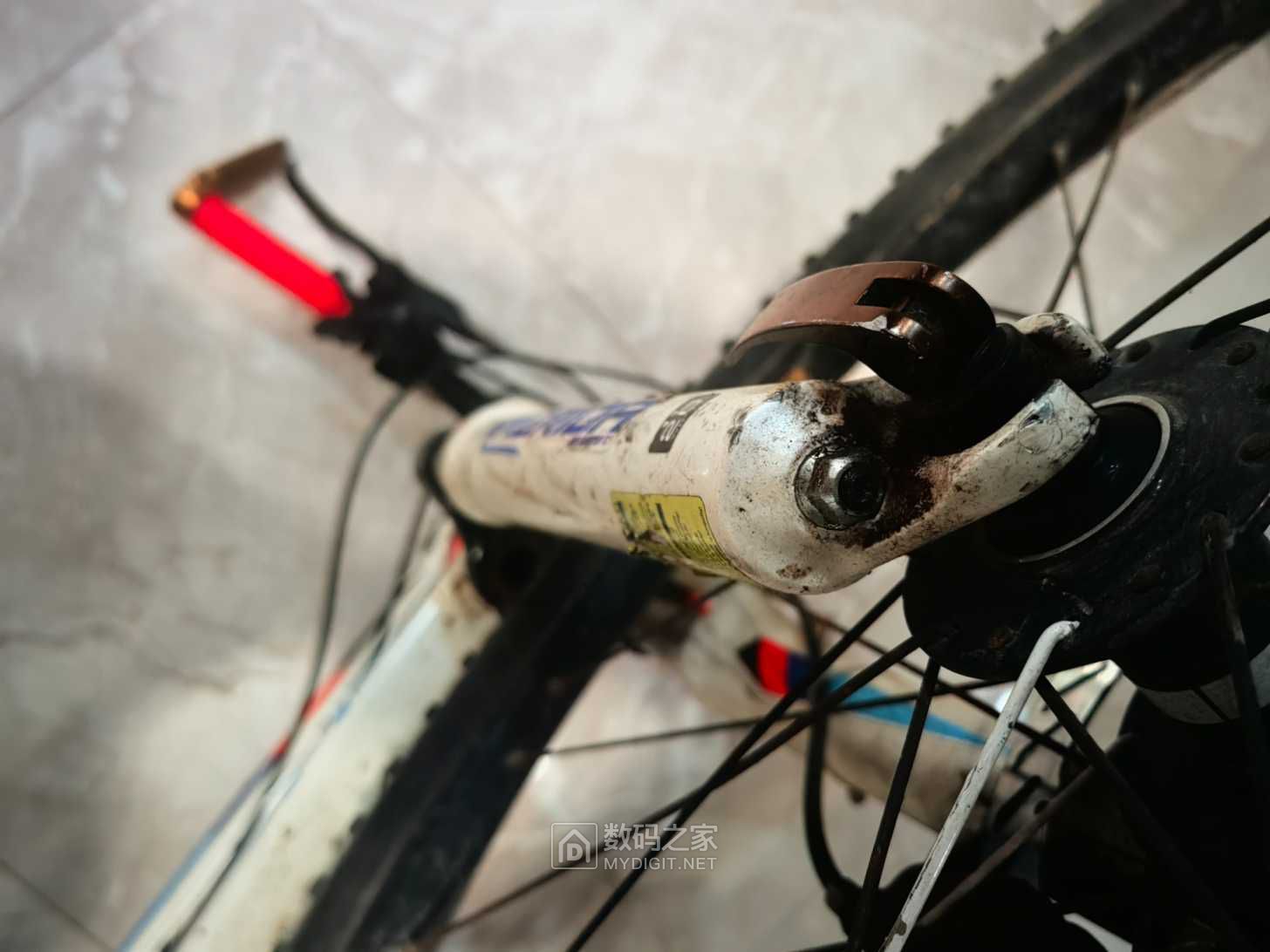

可能是锈住了!拆开修吧!!!

锈死了,自己修没用,镀层磨完了。直接换新的

应该是锈死了,没油应该弹性更大。

估计是油封漏了
