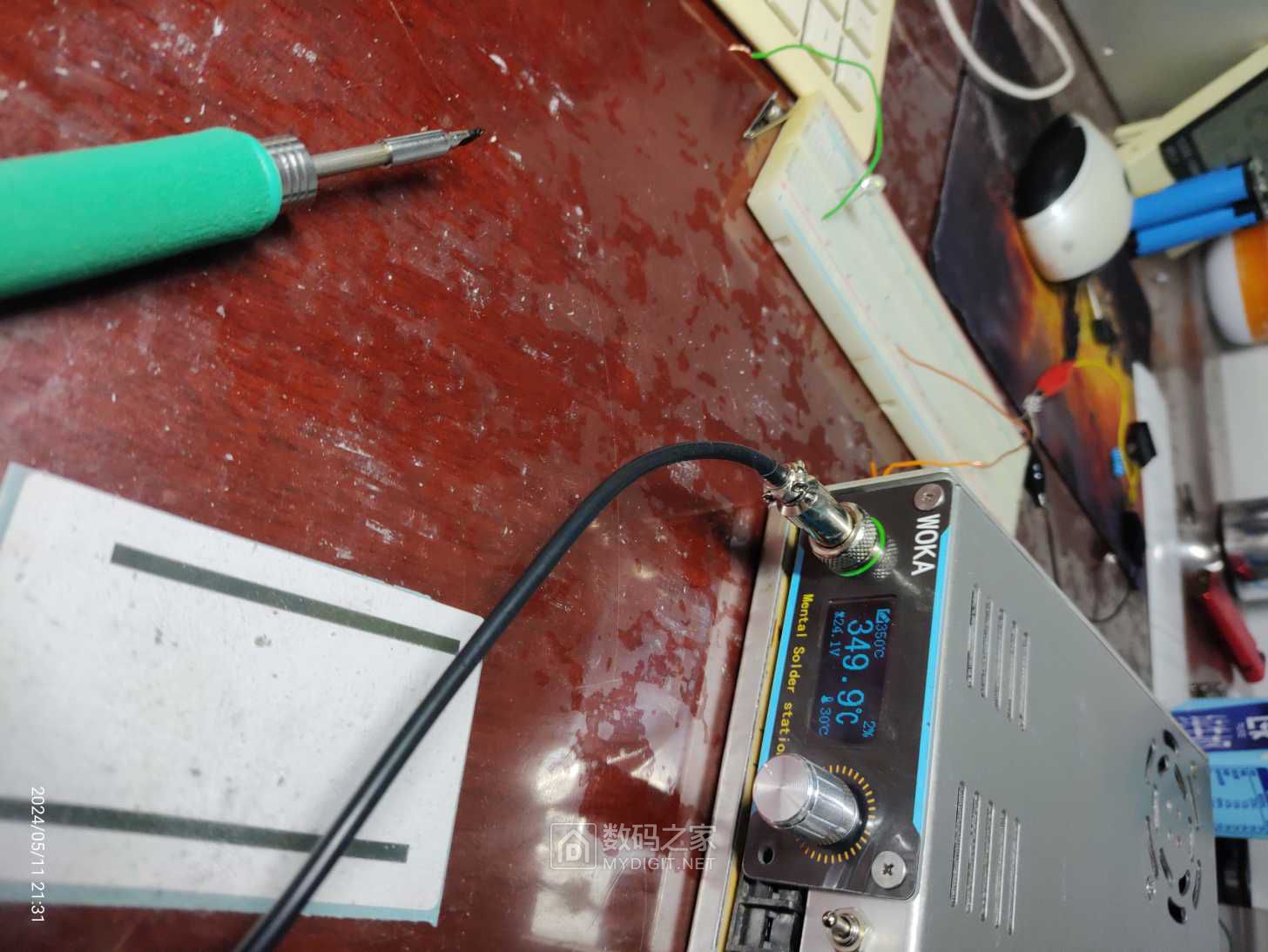

合肥华耀的eps-250-24
用的小钮子开关,上面标识是250v/3a---110v/5a。这个电源用在245烙铁控制板上,最大功率也就150w。感觉这个开关应该没事,但实际上反复出现触电烧死。以为是焊接过热弄变形了开关,直接上的卡簧,但还是烧死,后来用可调电源16v/0.5a短路,才发现,是冲击电流,闭合瞬间电流很大,远不是 0.5a这种,有火花。
也许我这二手电源有毛病,防浪涌电路失效,要么就是这种小钮子开关原则上不能用在这么大功率的开关电源上,需要至少10a的大开关。
再后来我发现也能用,烧死了,用钳子纵向轻轻磕几下钮子就能磕开,多烧死几次,就不再烧死了。
