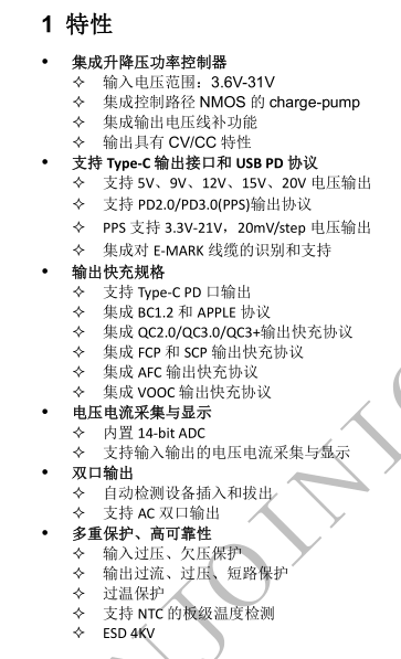

先看看ip6559特性
首先宽电压好评,自动升降压对12V电池组很友好,其次A+C输出可以满足99.9的电器(手机)。多种协议输出是主流,但我了解到对VIVO不友好,如果要好用需要定制芯片

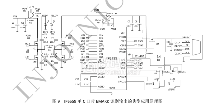

IP6559支持功率调节输出,看图

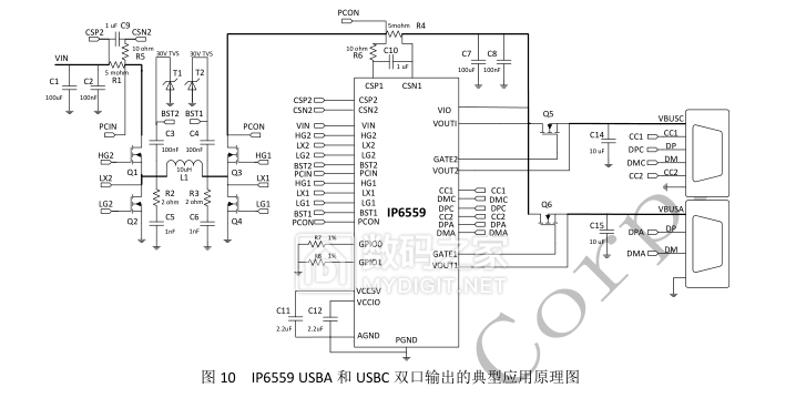

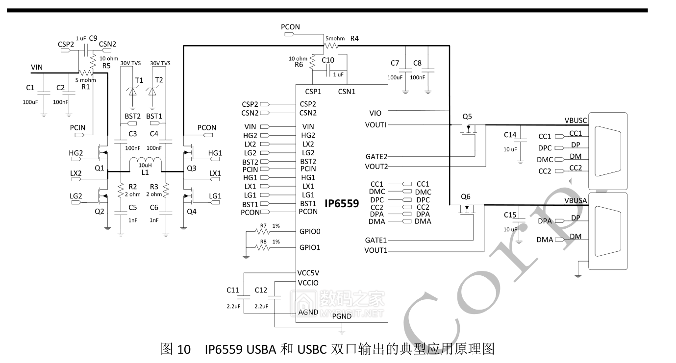

我不需要功率调节,也就没多去了解了,看下A+C输出电路
对于我经常用的IP6538来说,多了一个升降压模组。好了,开始正文吧,开始画芯片,画封装、、

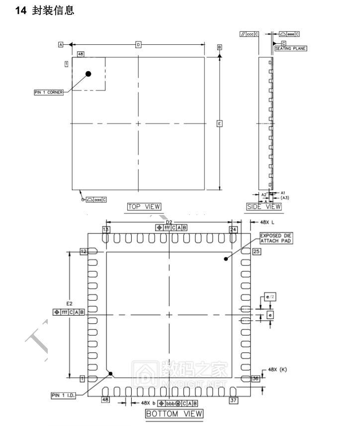

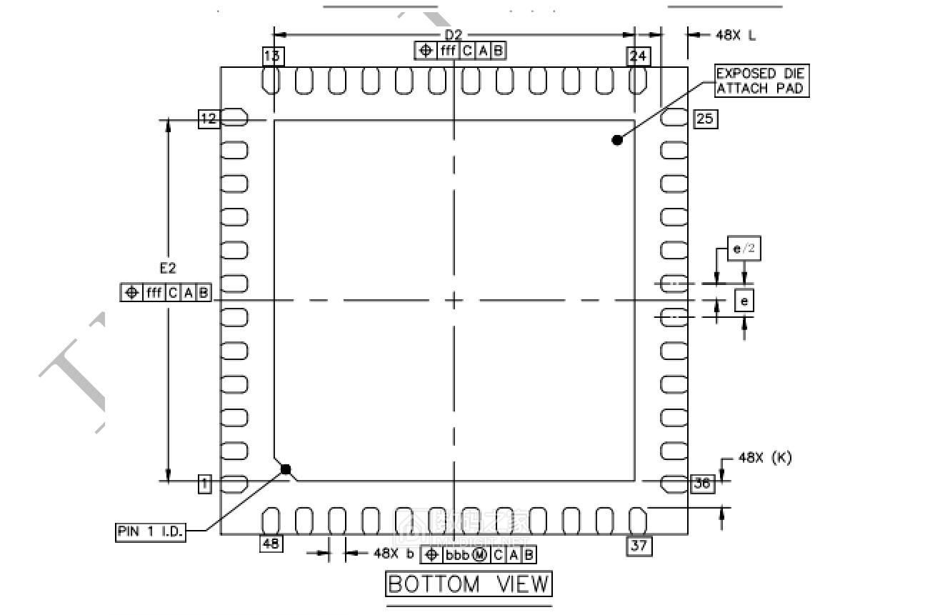

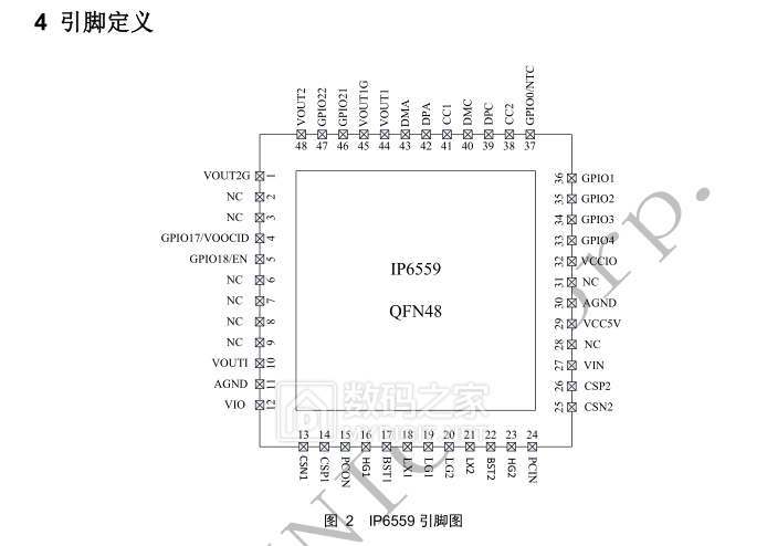

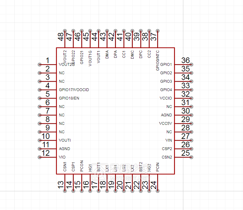

画芯片需要两个重要数据,1是芯片引脚图,2是芯片尺寸图
引脚图

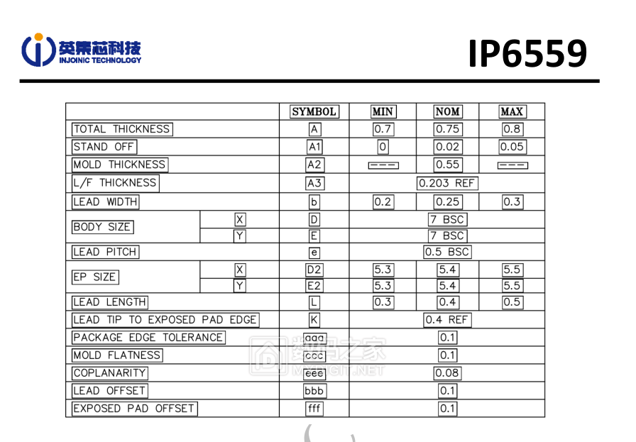

尺寸图
有了上面两个数据,就可以画了

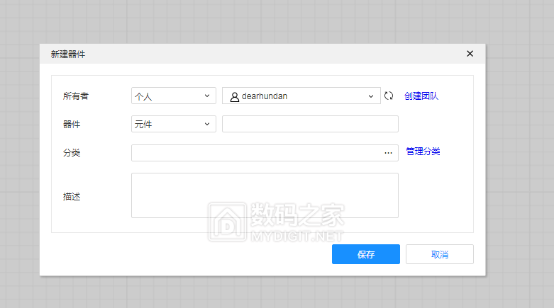

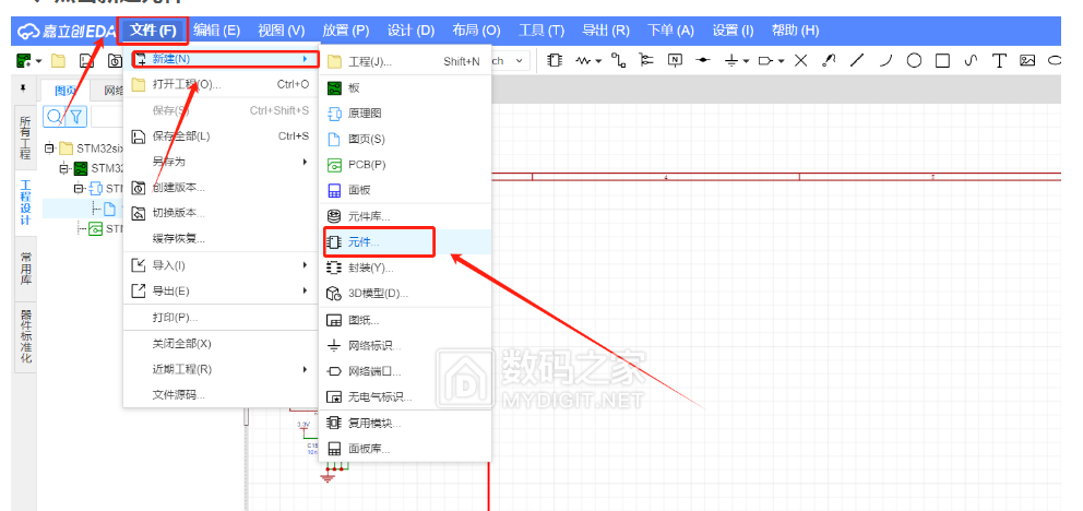

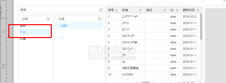

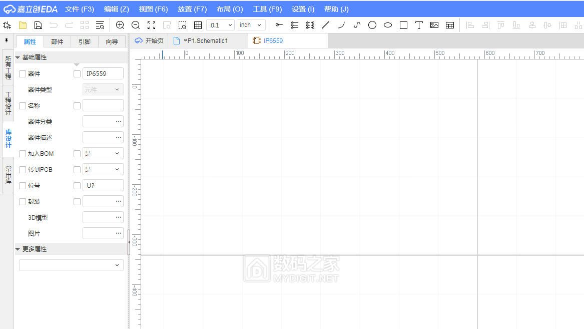

打开立创EDA软件,登陆,文件-新建-元件

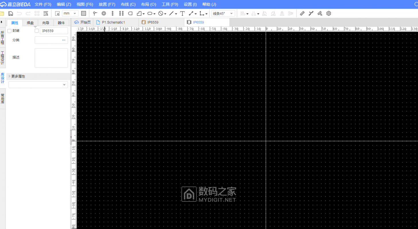

新建后会出现归类对话框,建立一个归类
建好归类后就进入了对话框
这里要会用小工具框,会事半功倍

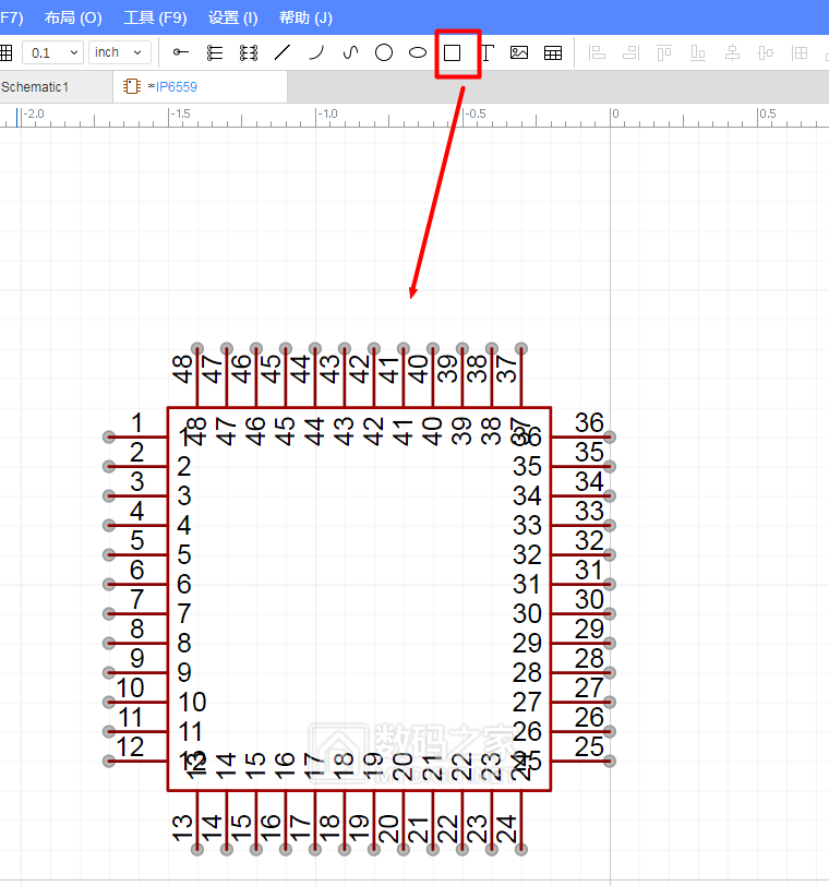

比如下图小方框,直接框出来

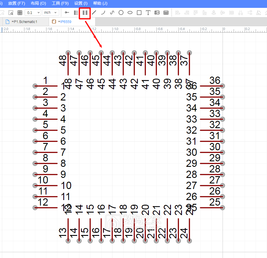

引脚,一个,一列,一堆,,,,,,,
用一堆这个直接画出4面引脚,一拖拉就能画出多个引脚,引脚数量由拖拉大小决定
引脚确定了,那就画框
框画好了,就要定义引脚了

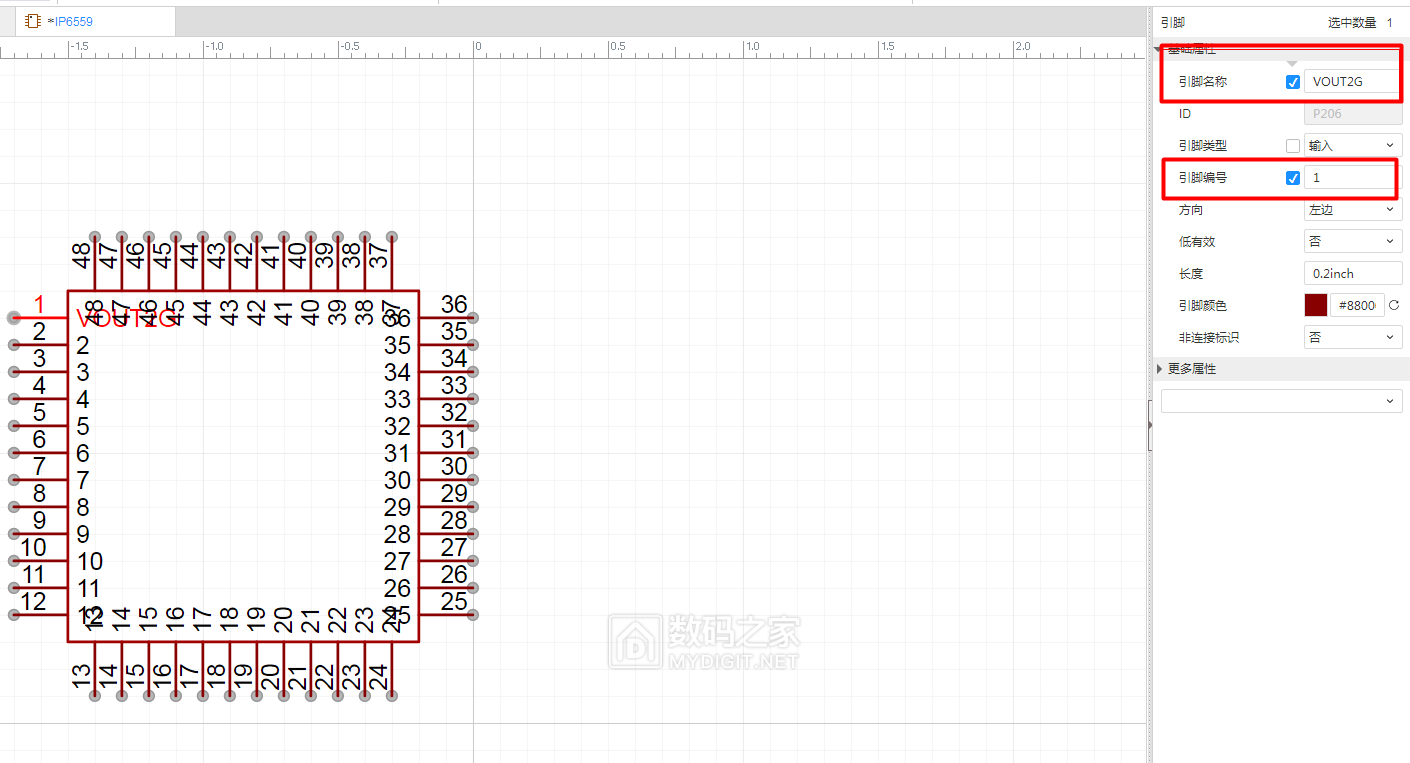

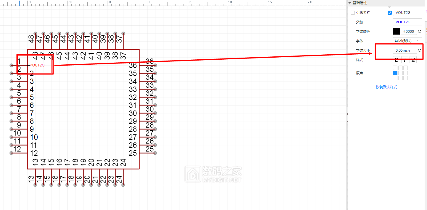

更改名称与定义
好了,把字体改成可接受大小

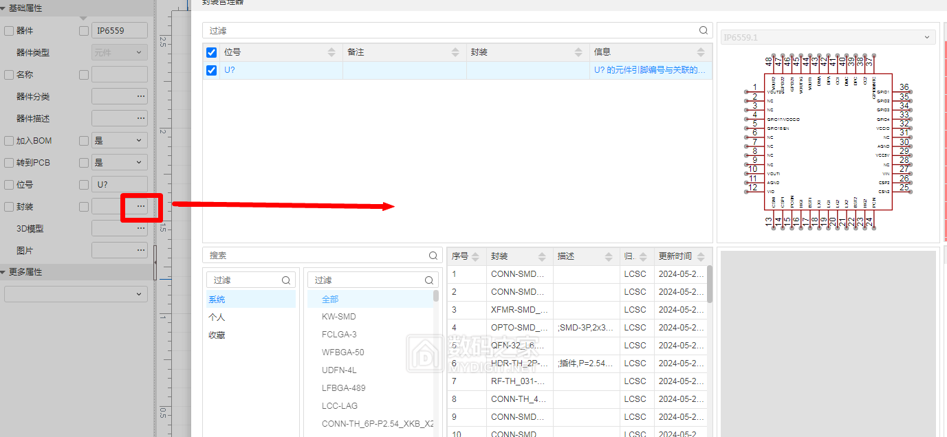

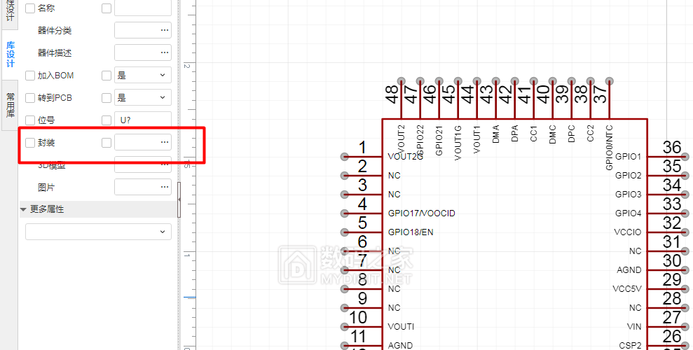

元件左面对话框是关联各种信息的,比如封装,3D等

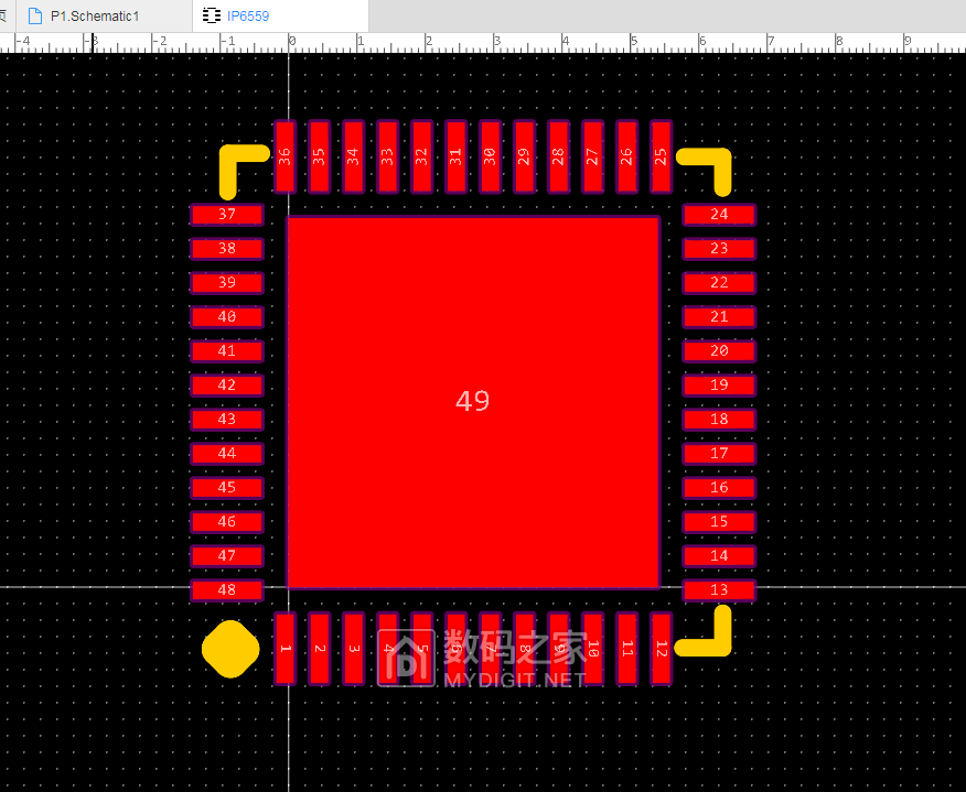

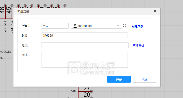

好了,进入封装开始画封装
重复归类保存
打开封装页面

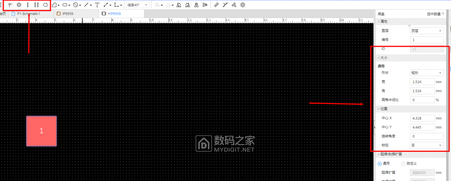

放焊盘,我个人喜欢先放中间焊盘做定位
看数据,画不同的焊盘
搞定
保存后关联对应元件就行了,这样每次放元件都会自动关联封装

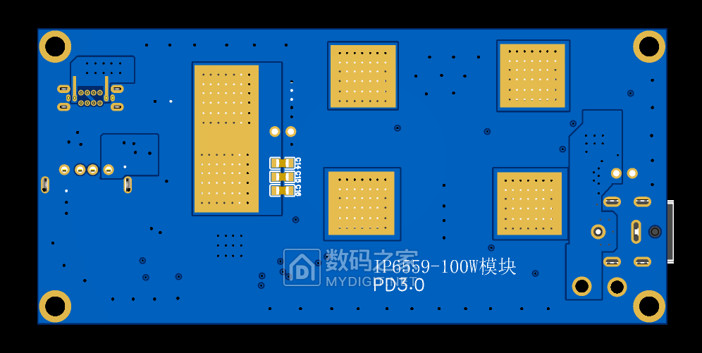

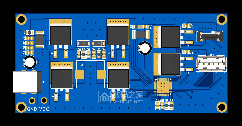

元件,封装画完了,这就可以画板子了

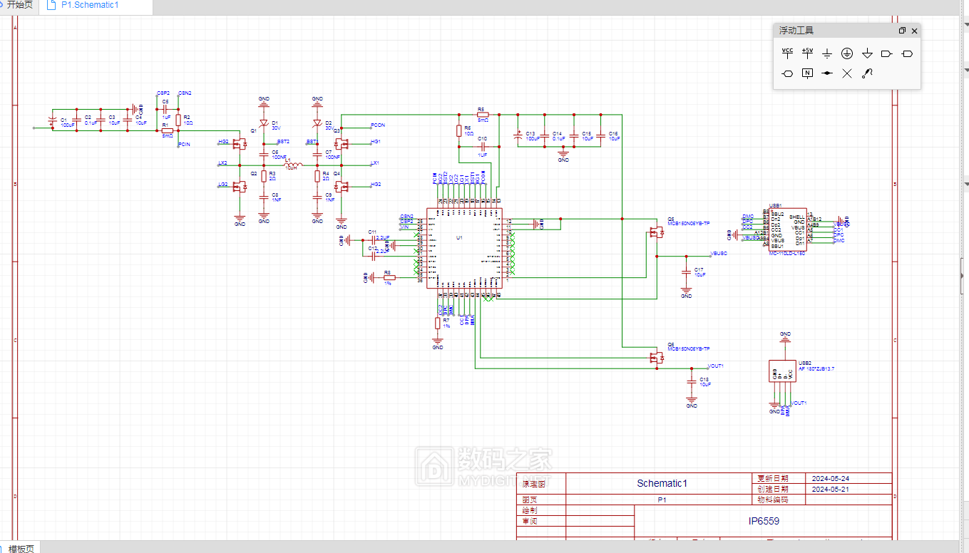

看原理图画图

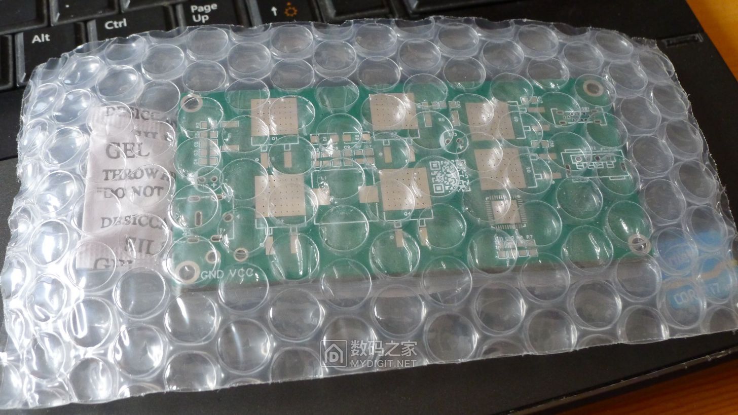

原理图画完就生成PCB

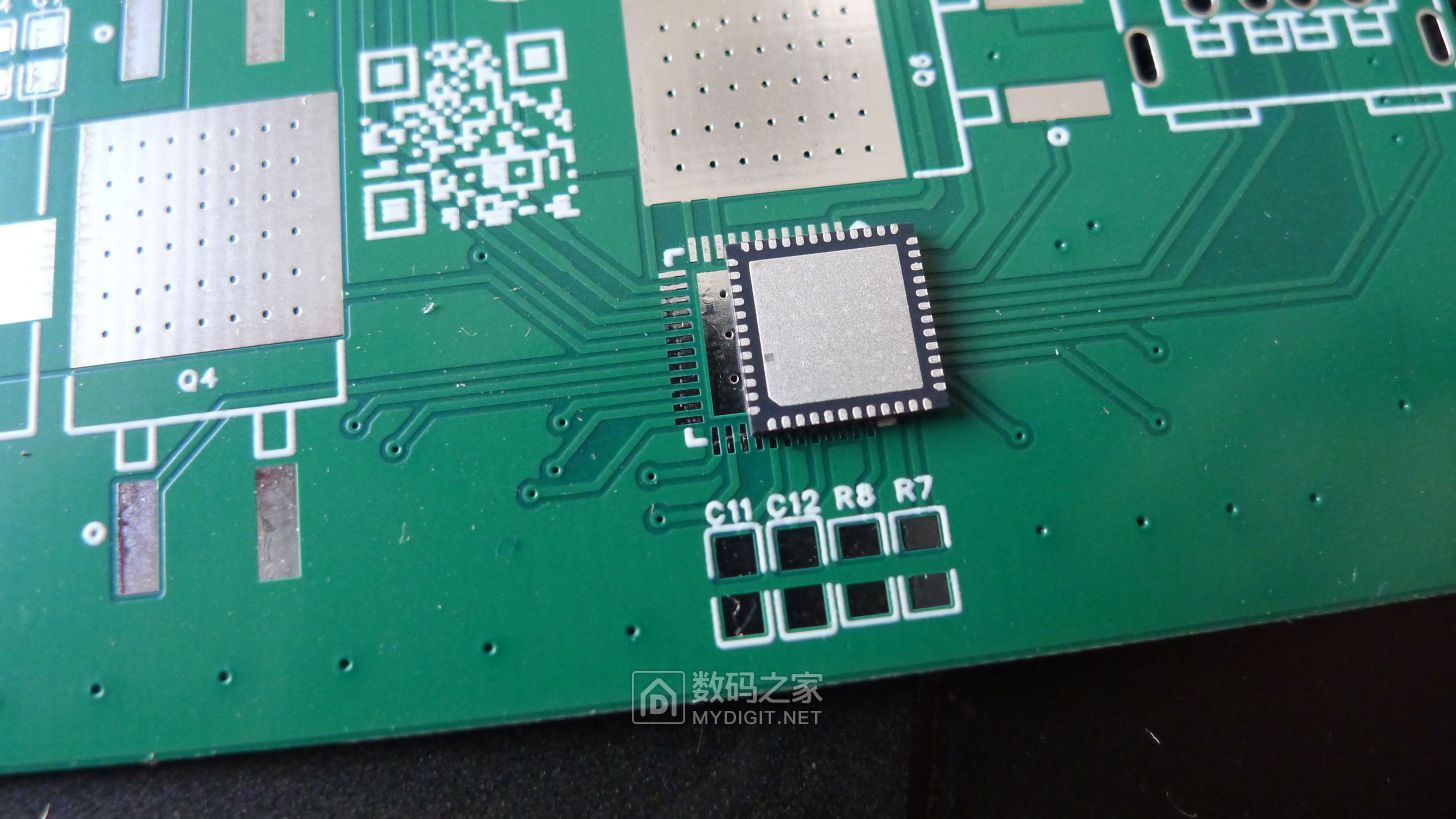

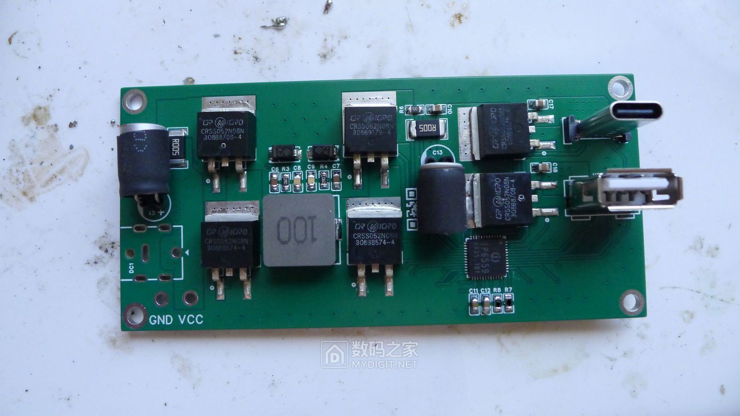

等了几天板子回来了,开始焊接

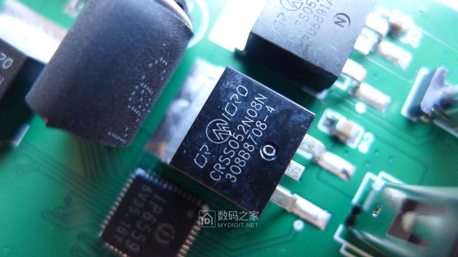

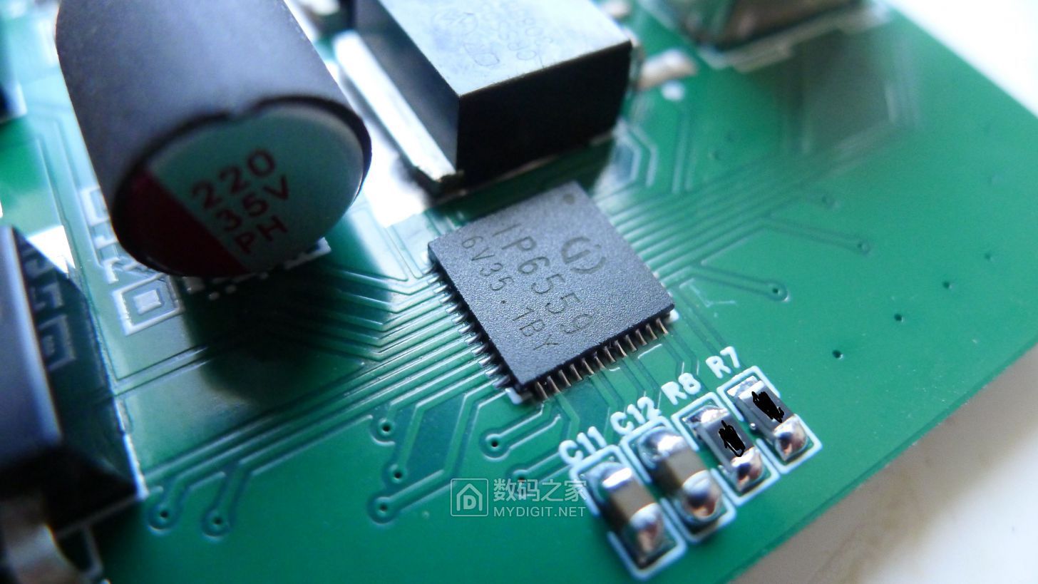

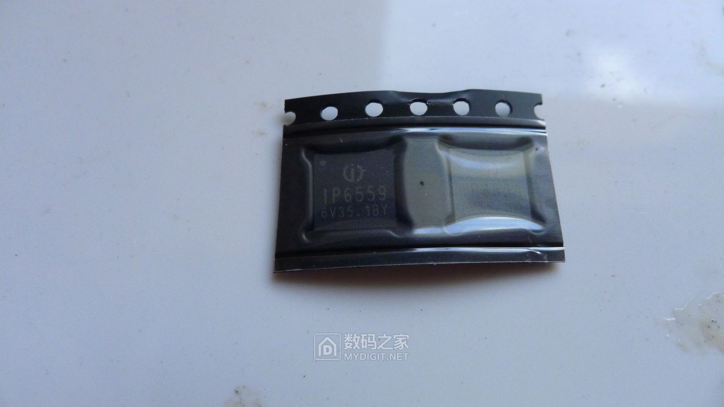

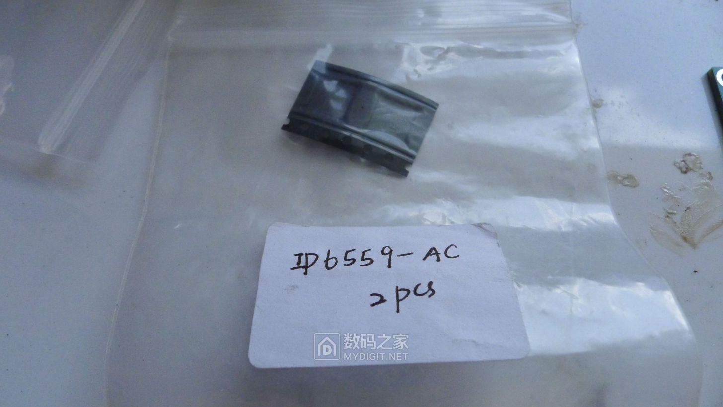

IP6559芯片,上次剩下的

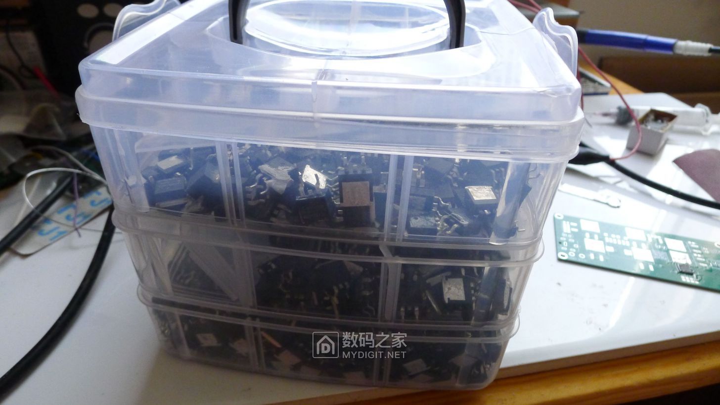

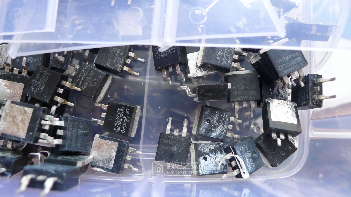

MOS,电池保护板拆机的,19-23年我搞了将近2W组电池(黄蓝绿),保护板最开始还有兴趣拆拆,留了4公斤MOS管
再吐个槽,散热规制油腻腻的,洗板水都用了5公斤

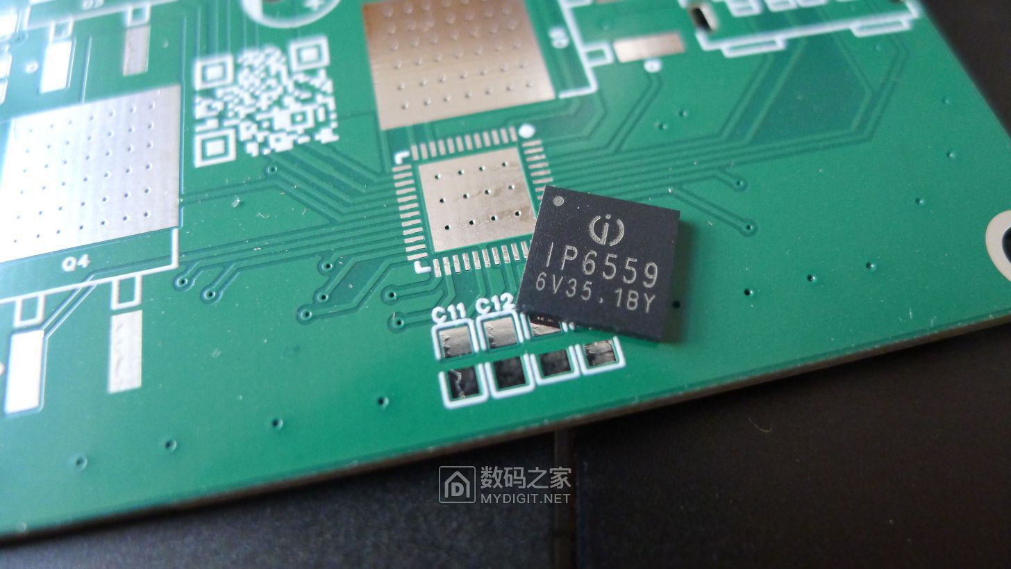

用芯片对比下,看看画的封装是后合适
搞定,等待后续装机
