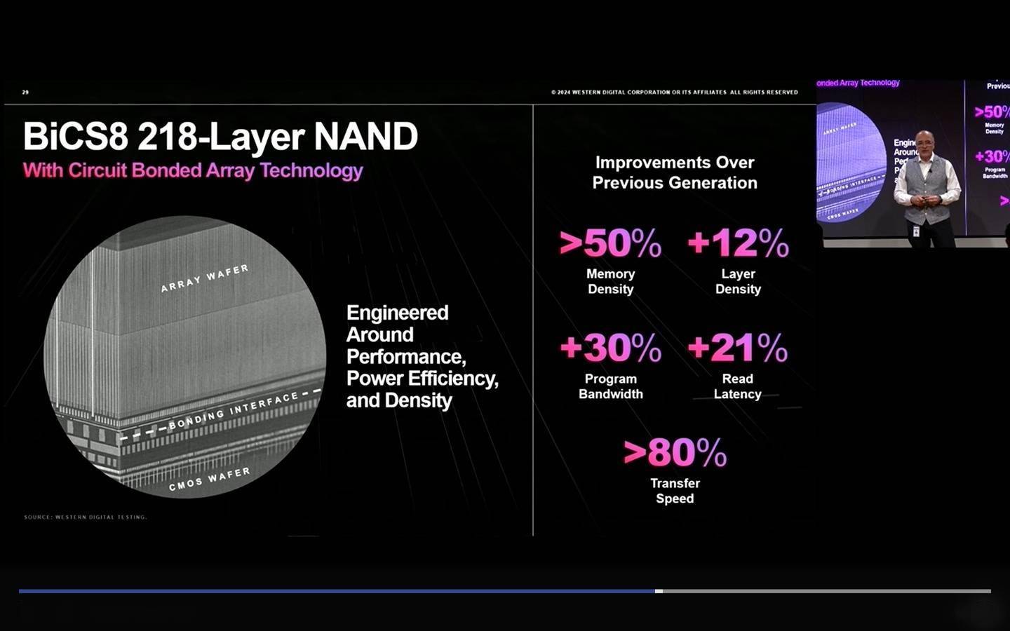

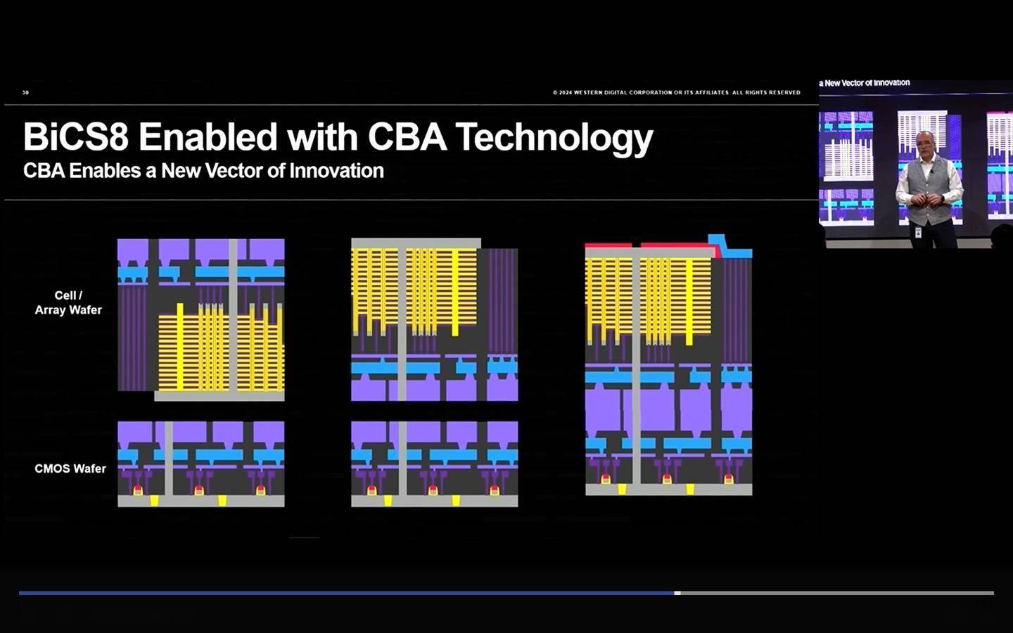

回到 BiCS8 技术上来,西部数据-铠侠此次采用了类似长江存储 Xtacking 的 CBA 技术路线,即分别制造存储堆栈和 CMOS 控制电路,最后将两部分混合键合。
这一模式可在提升闪存读写性能的同时,有效提升闪存整体存储密度,降低运行功耗。

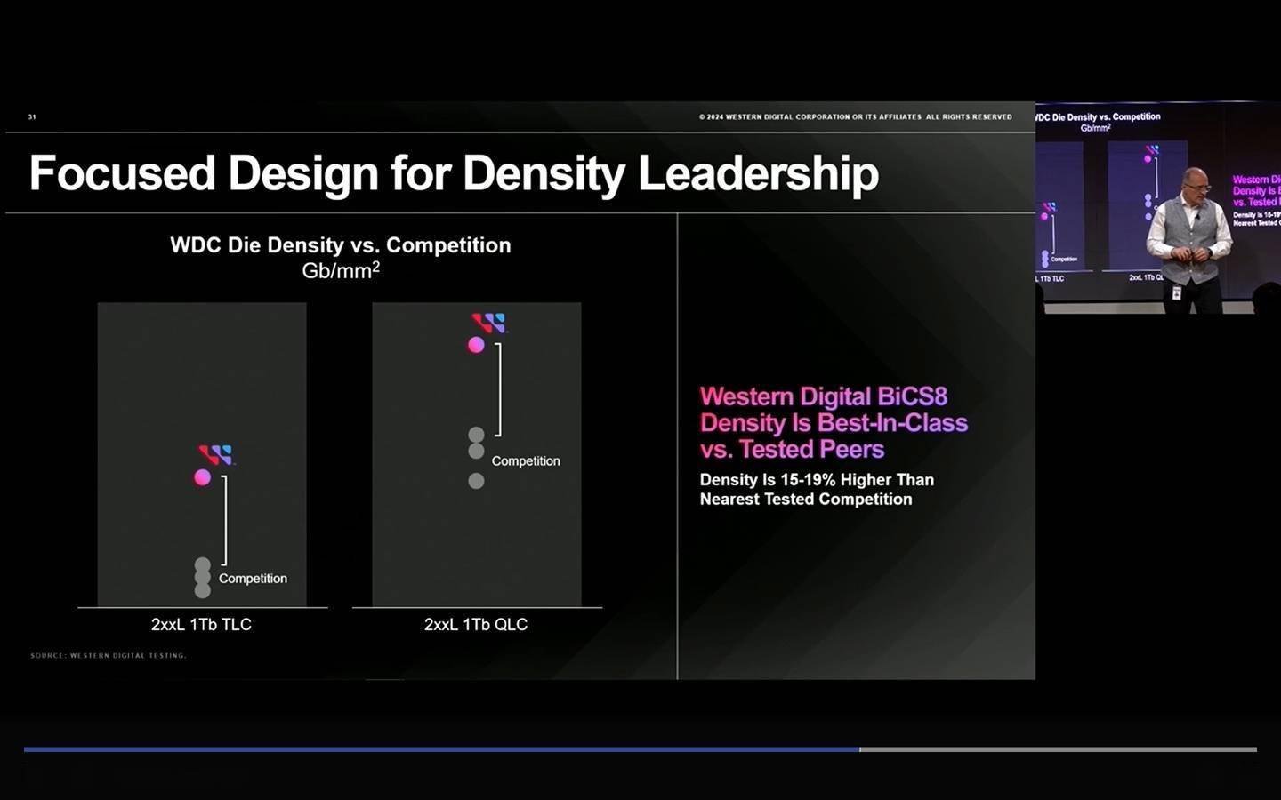

具体在数值层面,西数表示,BICS8 颗粒在密度上比竞争对手高出 15~19%,其中 1Tb 版本的 TLC 颗粒拥有与对手 2xxL 1Tb QLC 颗粒相媲美的存储密度。

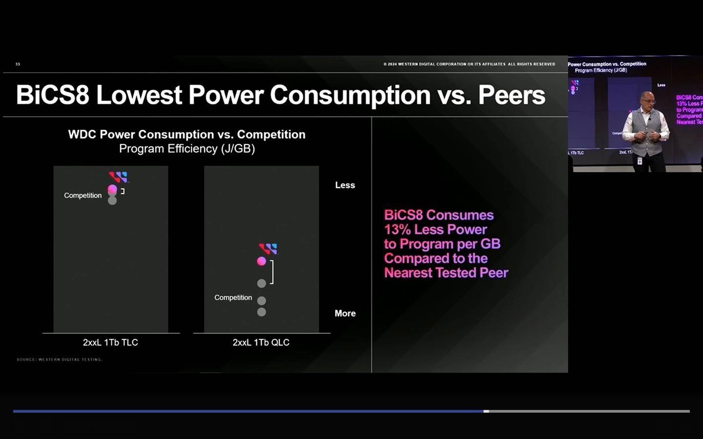

而在能效方面,西部数据宣称其 BICS8 闪存在编程能耗(IT之家注:原文 Program Efficiency)方面比竞争对手低 13%。
