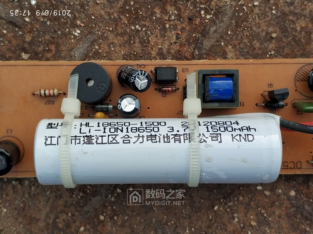

是目前我见过最好的镇流器了,做工比较规矩
独立的工作指示模块
名牌齐全
打开,内置一个18650
电池也是logo齐全,不过容量不大,
输出还有2个继电器
背面贴片工艺,做工说的过去
中控芯片没有mark
整体
到此,多谢观赏

和我们小区用的应急照明是同一个牌子的电池,我们用的12v2000

偶基本确定全国消防应急灯及指示牌用镍镉电池都是江门蓬江区这家厂生产的

用单只18650,灯只能是LED的了

36W荧光灯管,下面输出5W是什么意思?用内置电池的时候吗?3.7*1.5=5.55Wh,5W的话也就亮一个小时而已,90分钟还是虚标了:lol:

 楼主| 发表于 2019-6-16 19:50:39 | 显示全部楼层
lookball 发表于 2019-6-15 22:02
36W荧光灯管,下面输出5W是什么意思?用内置电池的时候吗?3.7*1.5=5.55Wh,5W的话也就亮一个小时而已,90 ...
感觉两不了那么久
