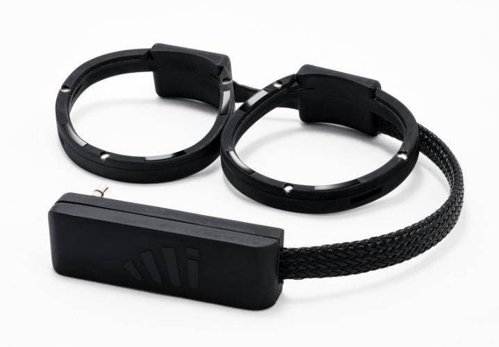

Inseye 公司计划推出名为 Lumi 的眼动追踪配件,兼容 Meta Quest 2 和 Quest 3 头显,售价 160 美元(IT之家备注:当前约 1165 元人民币),但目前尚未公布具体发售时间。
现有的带有眼动追踪功能的 VR 头显,例如 Apple Vision Pro 和 PlayStation VR2,都使用红外摄像头配合红外 LED 照明器来追踪眼睛。追踪过程依赖于计算机视觉算法,通过分析图像帧来识别瞳孔的位置和大小。
Inseye Lumi 的方案则截然不同。它同样使用红外照明器,但并没有摄像头,而是使用由六个简单且廉价的光电传感器组成的阵列,这些传感器可以测量红外线在用户眼睛上的反射强度,由于眼睛的不同部位对红外线的反射强度略有差异,Inseye 的神经网络可以根据光电传感器探测到的强度信息来确定瞳孔的准确位置。
Inseye 宣称,这种方法的功耗仅为摄像头式眼动追踪的五分之一,可以轻松实现 1000Hz 的刷新率,并且延迟低于 1 毫秒。相比之下,摄像头式眼动追踪的刷新率通常为 120Hz,处理延迟则需要几十毫秒。

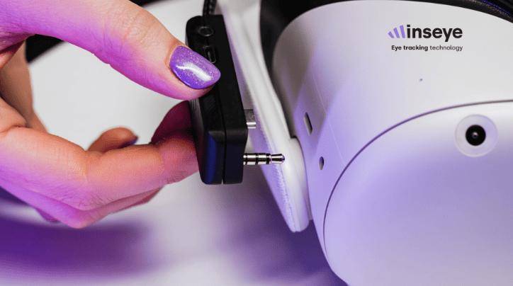

Lumi 通过 USB-C 接口和耳机接口连接到 Quest 头显,并支持 USB-C 转接,方便用户在使用配件的同时为头显充电和连接音频设备。
需要强调的是,Lumi 并不是可以让 Quest 3 直接变身为 Quest Pro 2 的魔法道具,应用程序需要专门集成 Inseye 的 SDK 才能使用眼动追踪功能。因此,Lumi 主要适用于 PC VR 领域,开放的 PC 平台可以让开发者更容易通过 OpenXR 等标准整合这类配件。

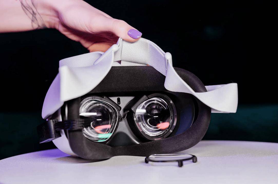

Inseye 还计划提供支持 Lumi 的处方镜片,因为 Lumi 本身并不支持佩戴眼镜,也不能兼容现有的 Quest 处方镜片方案。
