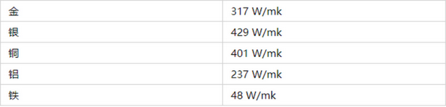

与金属或是石墨材料相比,热管以及VC均热板在导热率方面有着显著的优势。热管的导热系数范围是5000-100000W/m.K,这个数值是铜的250倍,铝的400倍。
53f36e98914247dc8fd7e0efef967361~tplv-tt-shrink:640:0.image?lk3s=06827d14&traceid=202406261104234E6C78380B83C5B28287&x-expires=2147483647&x-signature=tAQF9oaTElHwSUVMjt1StxMHI1c%3D
常见金属导热系数

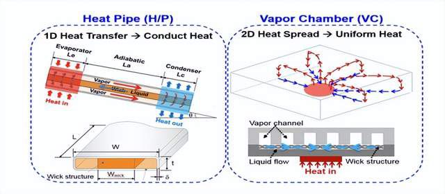

热管以及VC均热板的主要区别如下:
1、维度。由于形状的差异,热管是一维线性导热,VC均热板是二维面与面导热。
70ab2083b78a48b0a5d04b326501a378~tplv-tt-shrink:640:0.image?lk3s=06827d14&traceid=202406261104234E6C78380B83C5B28287&x-expires=2147483647&x-signature=zGoz%2F5p85vysIvdHccTpDx1%2FcWA%3D
