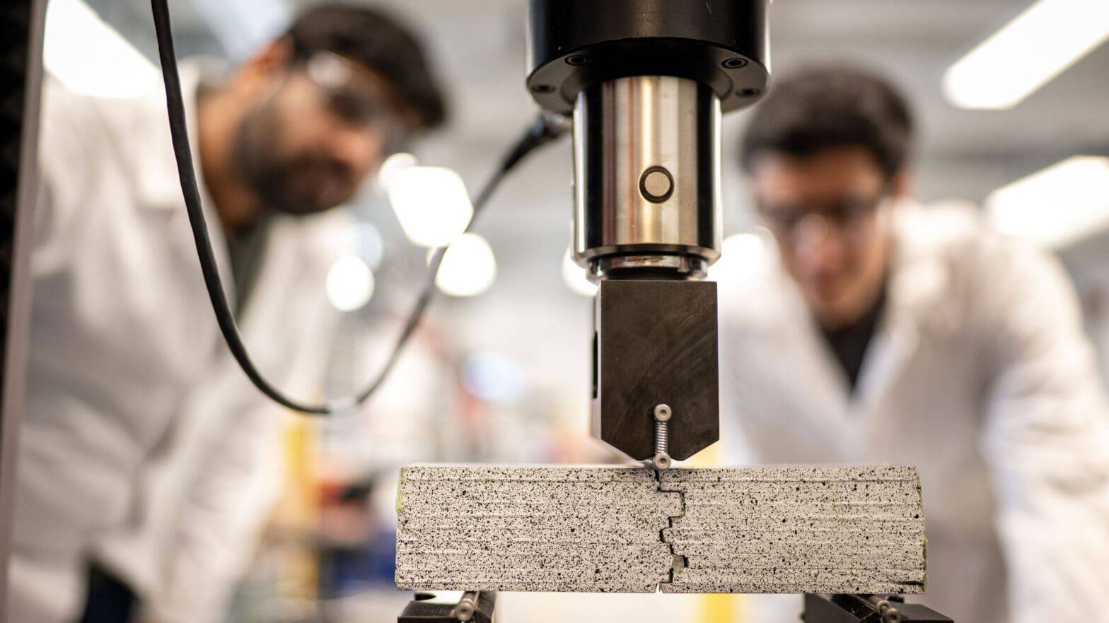

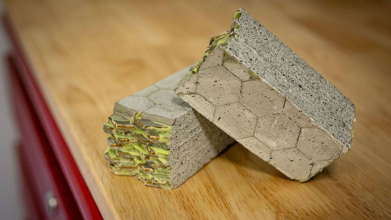

来自普林斯顿大学的工程团队受牡蛎壳和鲍鱼壳材料启发,研发出新型水泥复合材料,其抗裂性是标准水泥的 17 倍,拉伸变形而不断裂的能力是标准水泥的 19 倍。
这些发现最终将有助于提高从混凝土到瓷器等各种脆性陶瓷材料的抗裂性,相关成果于 6 月 10 日发表在《Advanced Functional Materials》期刊上。

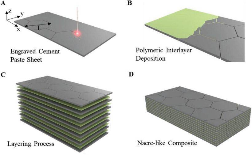

该项目团队由普林斯顿大学土木与环境工程系莫伊尼(Reza Moini)助理教授领导,发现交替使用表层水泥浆和薄聚合物可以显著提高抗裂性和变形而不完全断裂的能力(延展性)。
工程团队以珍珠母(Mother of Pearl,常见于贝壳中)天然材料为灵感,模仿其六角形微观设计,设计出了全新的水泥复合材料,在保持结构完整性的同时能够承受巨大的机械应力,兼具坚固和弹性的特点。
