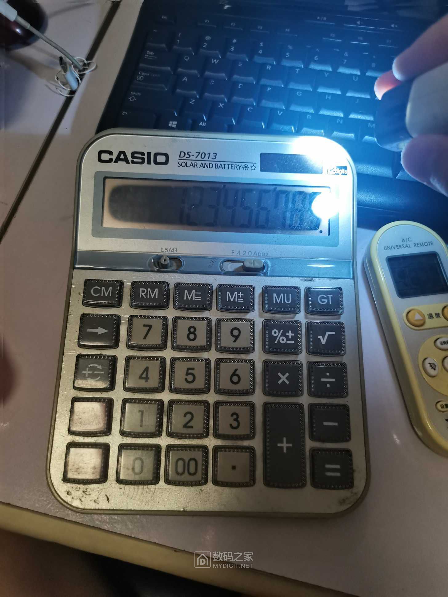

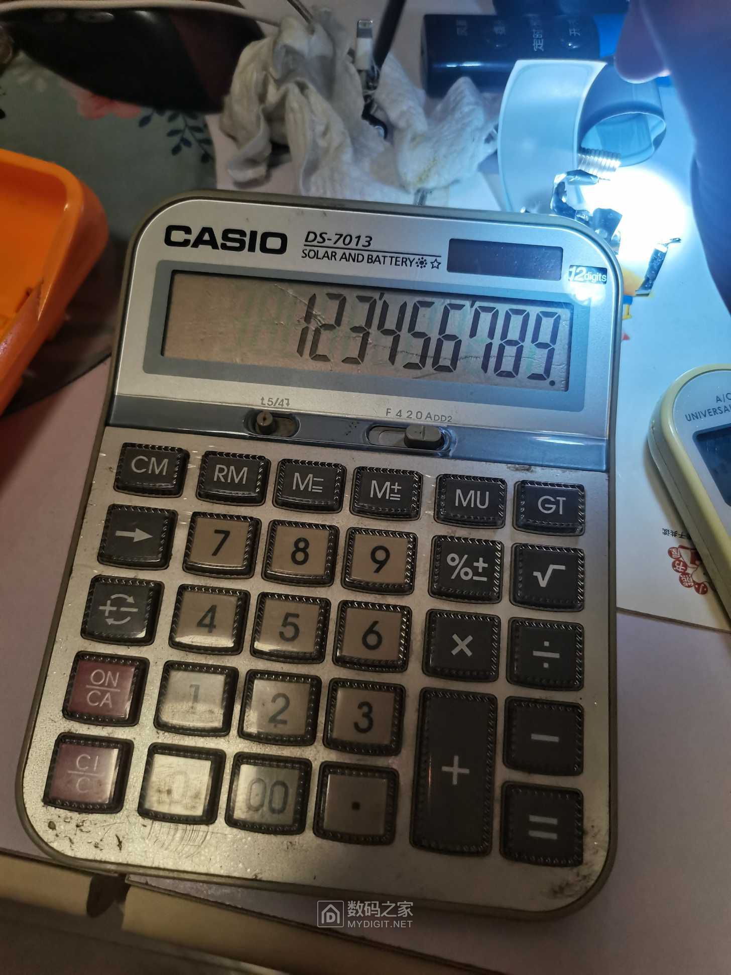

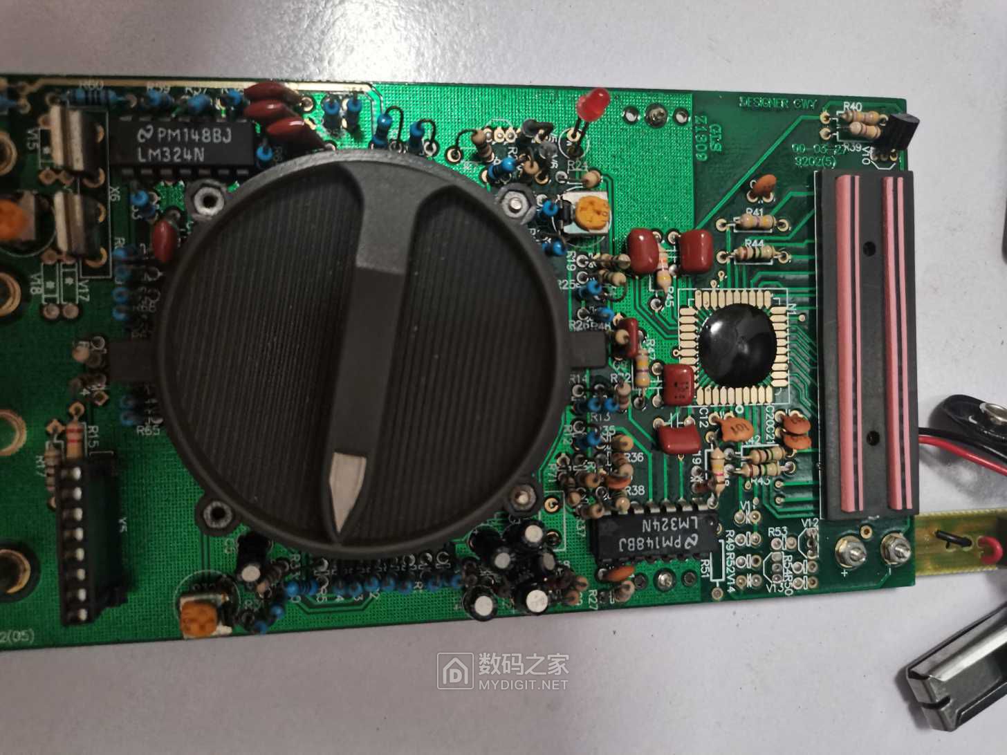

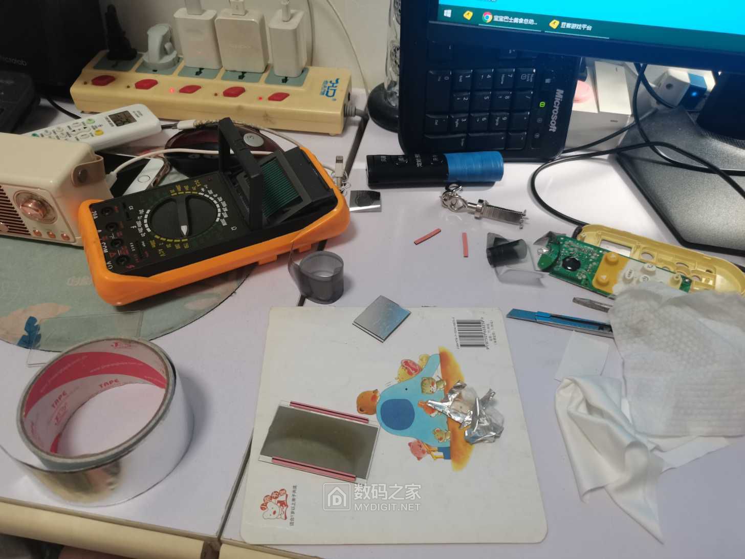

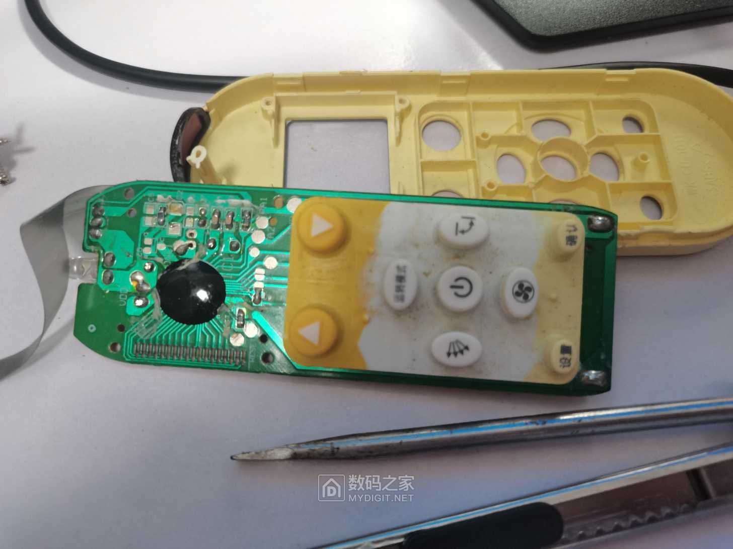

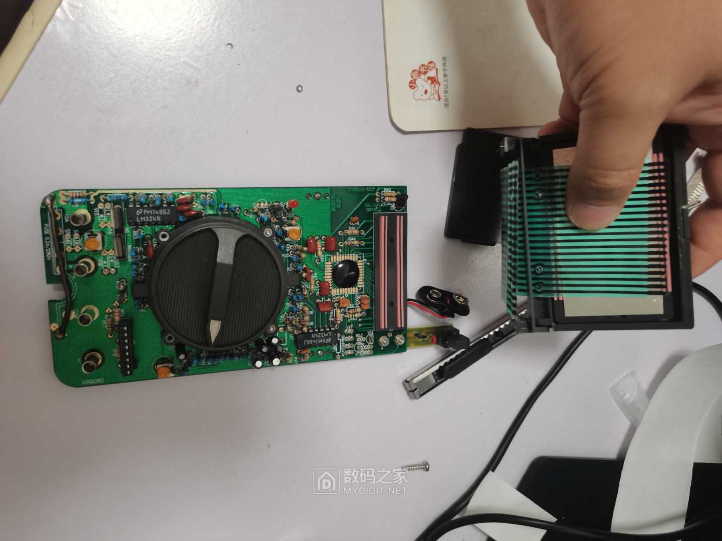

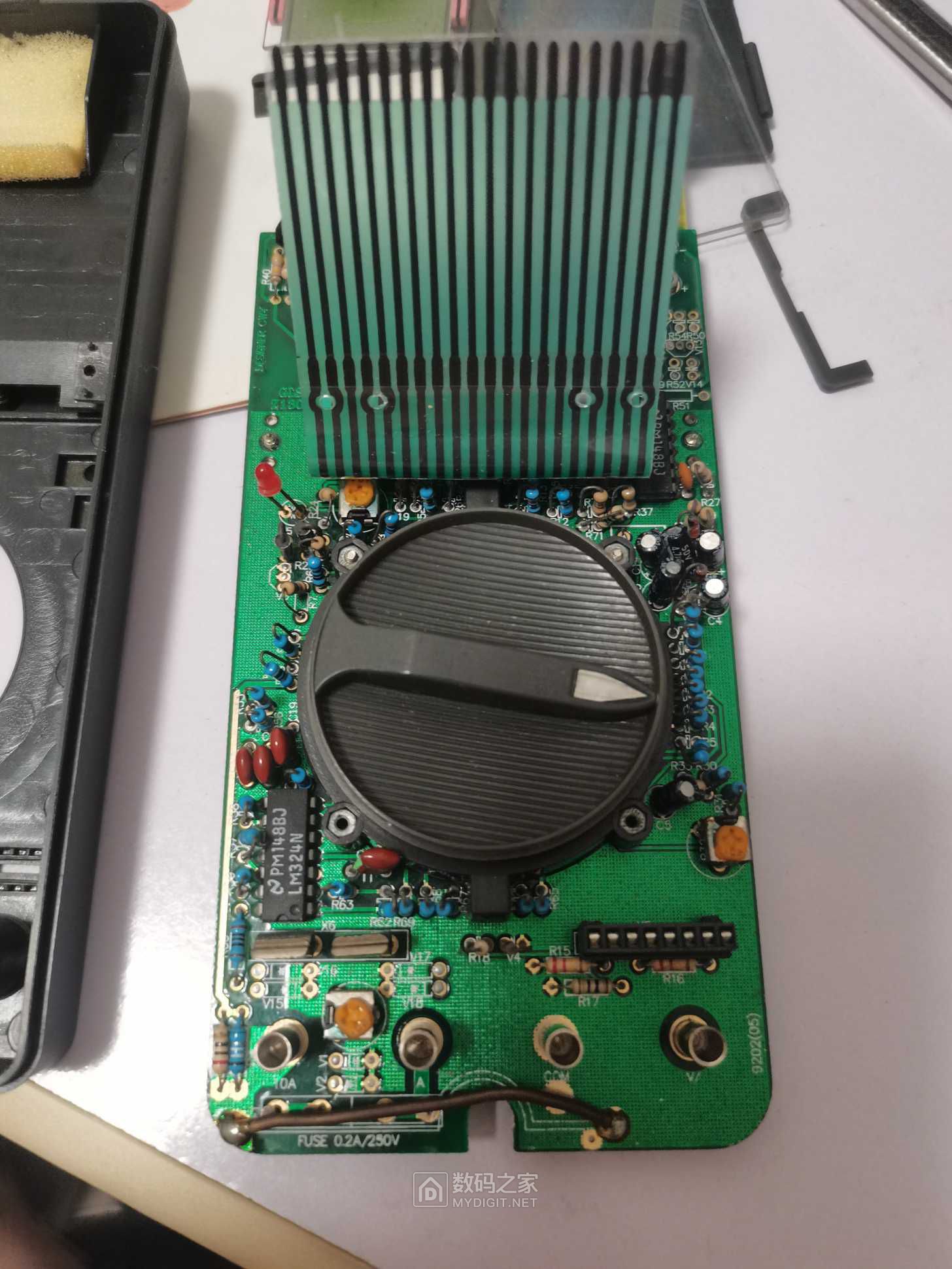

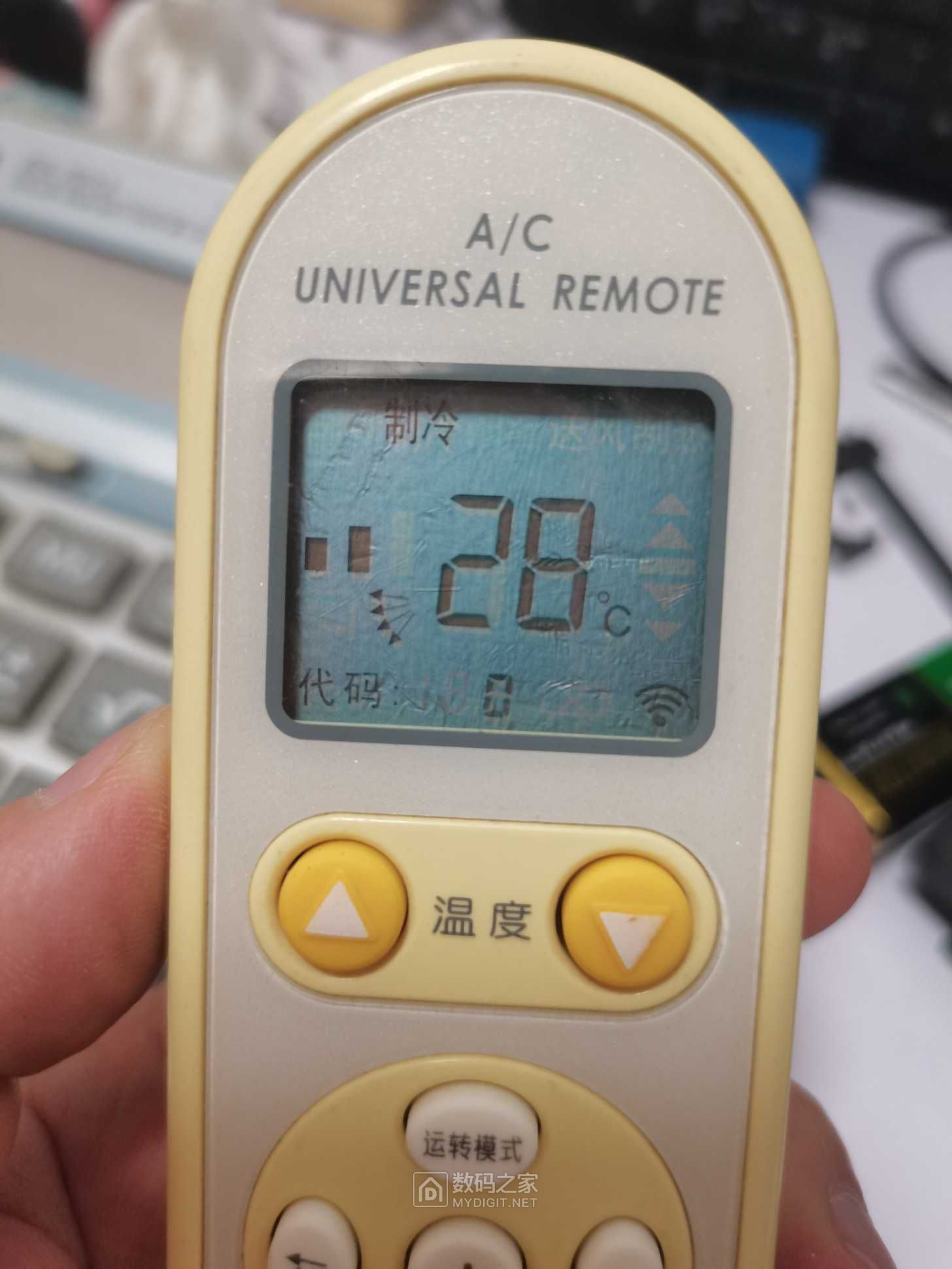

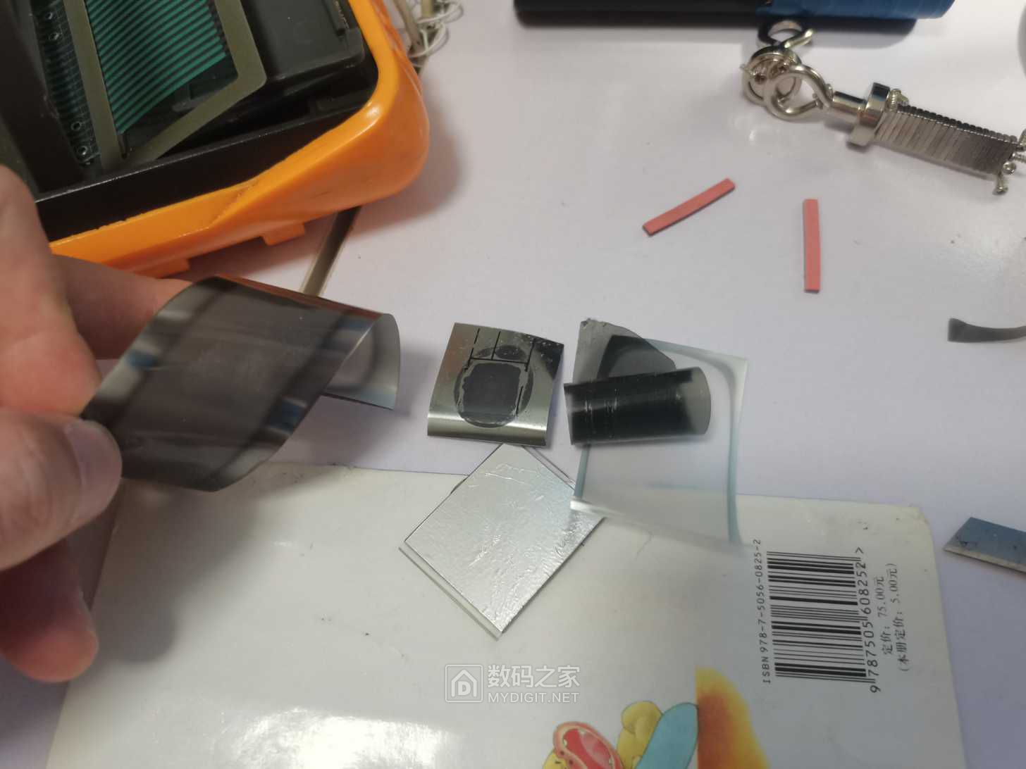

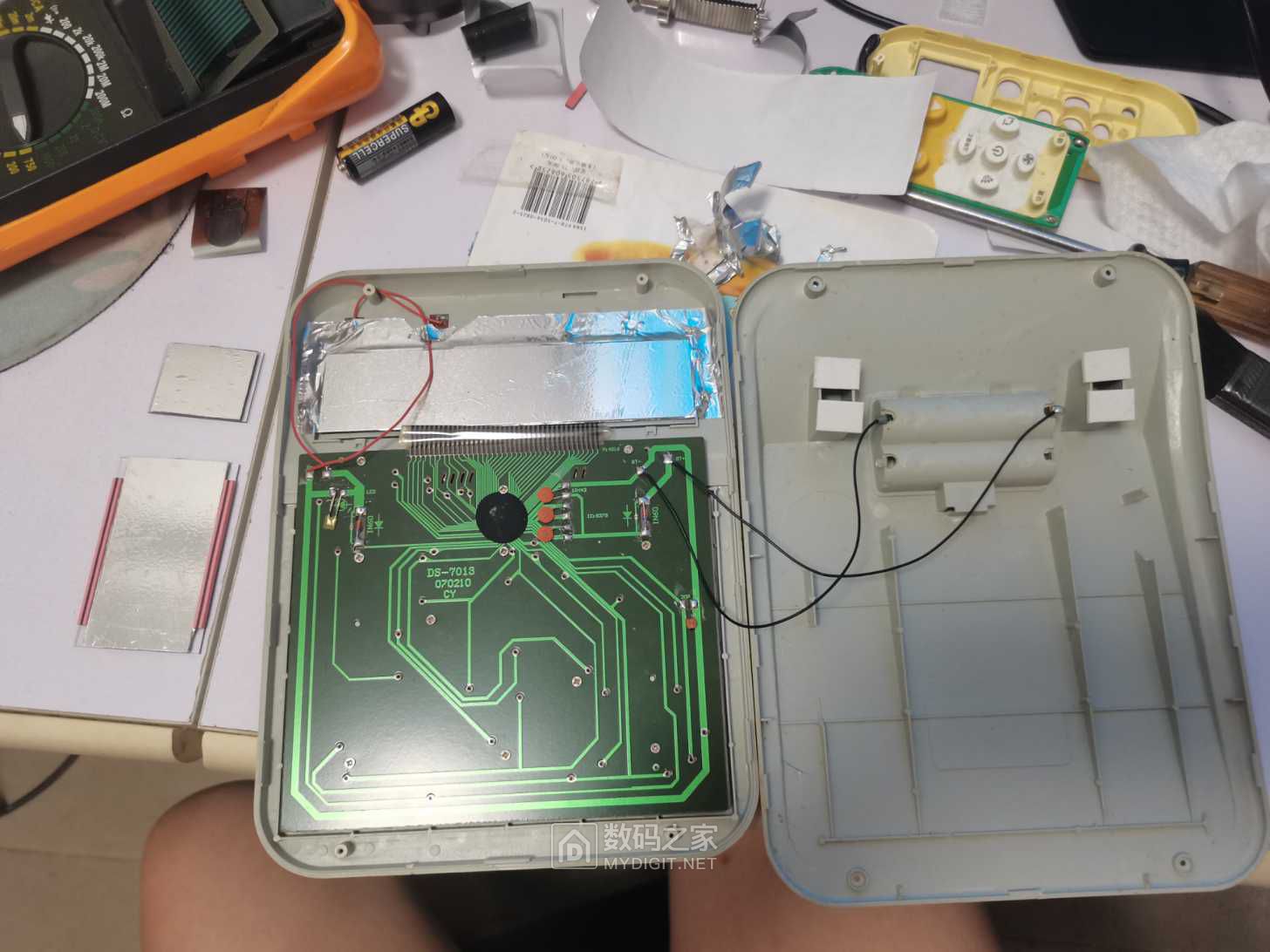

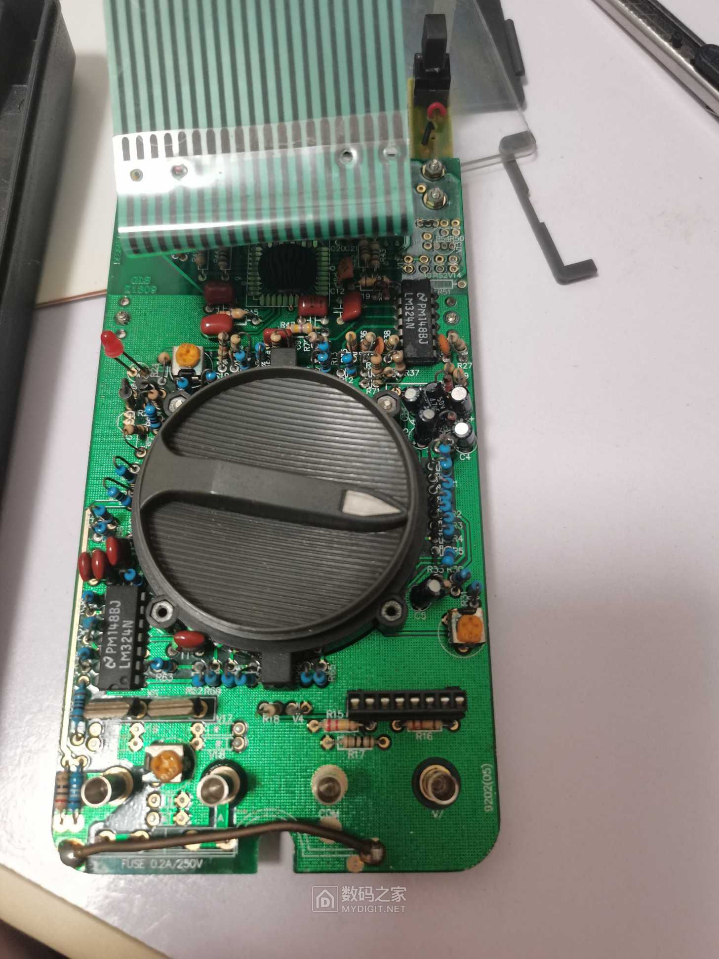

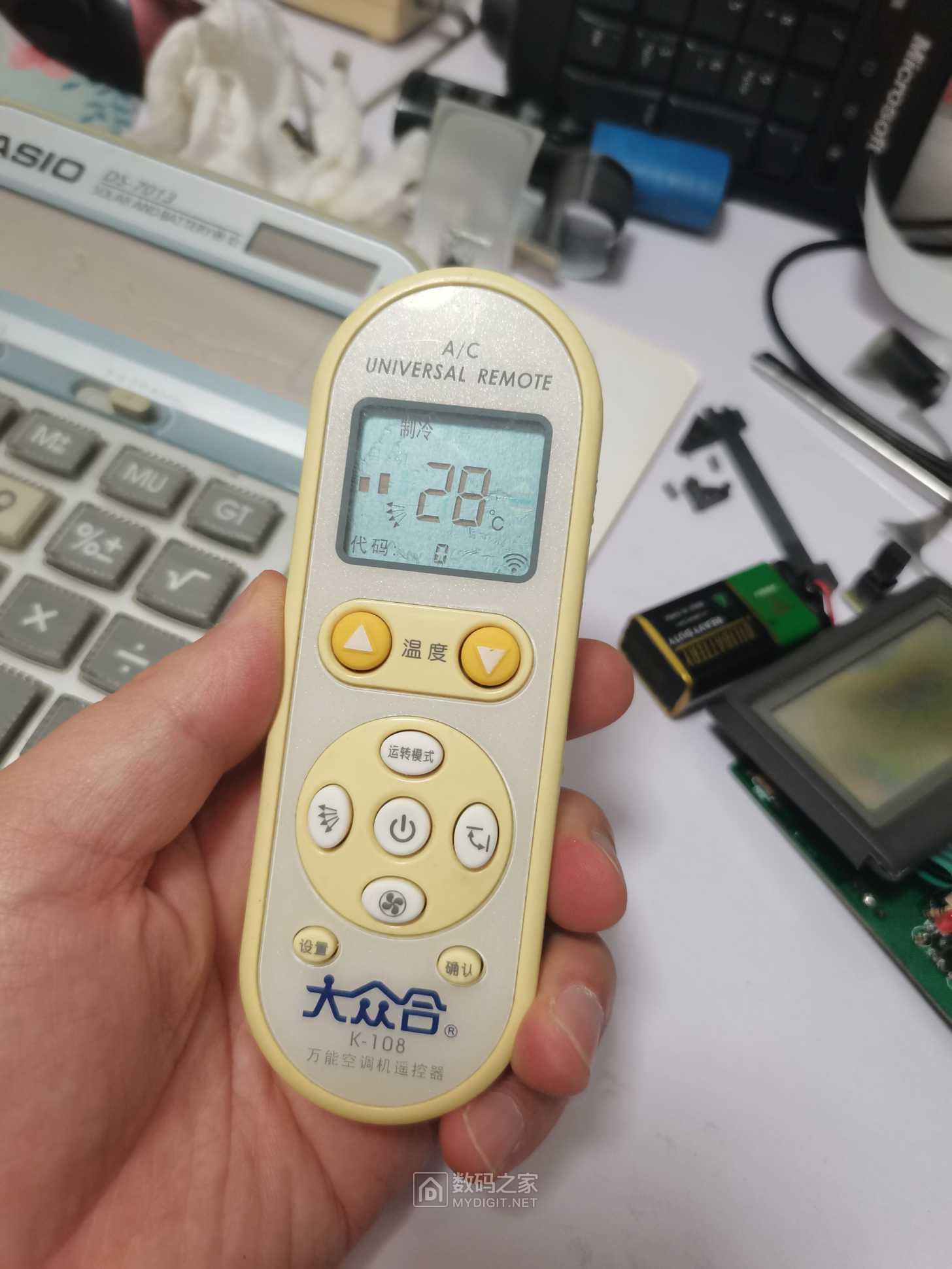

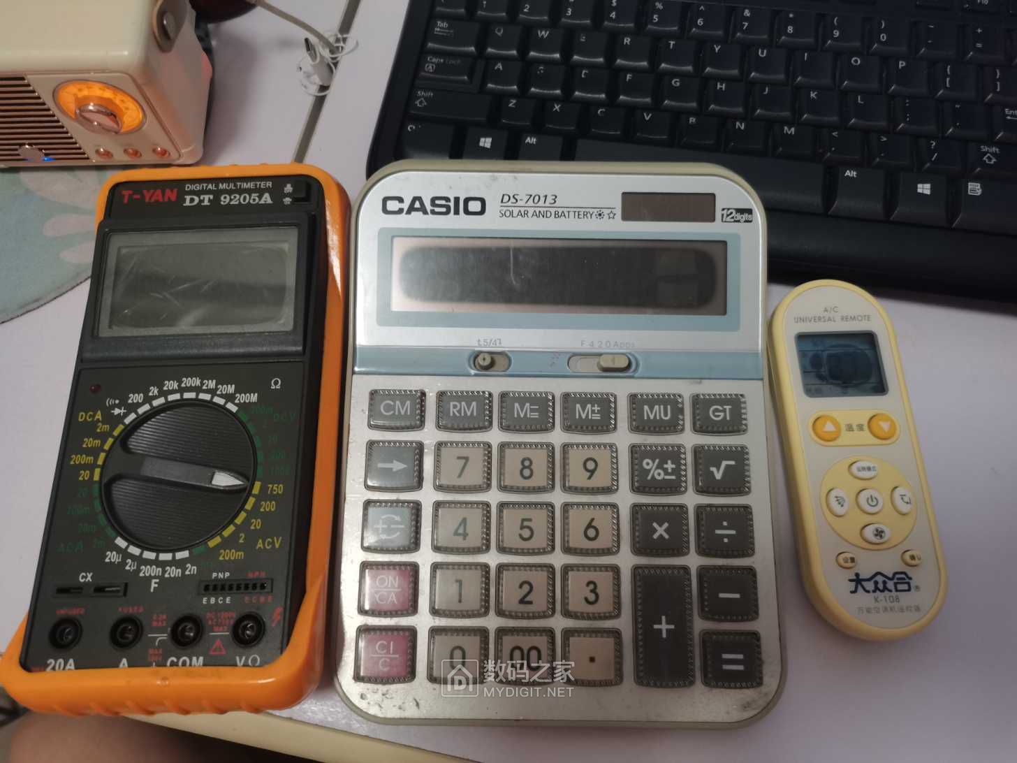

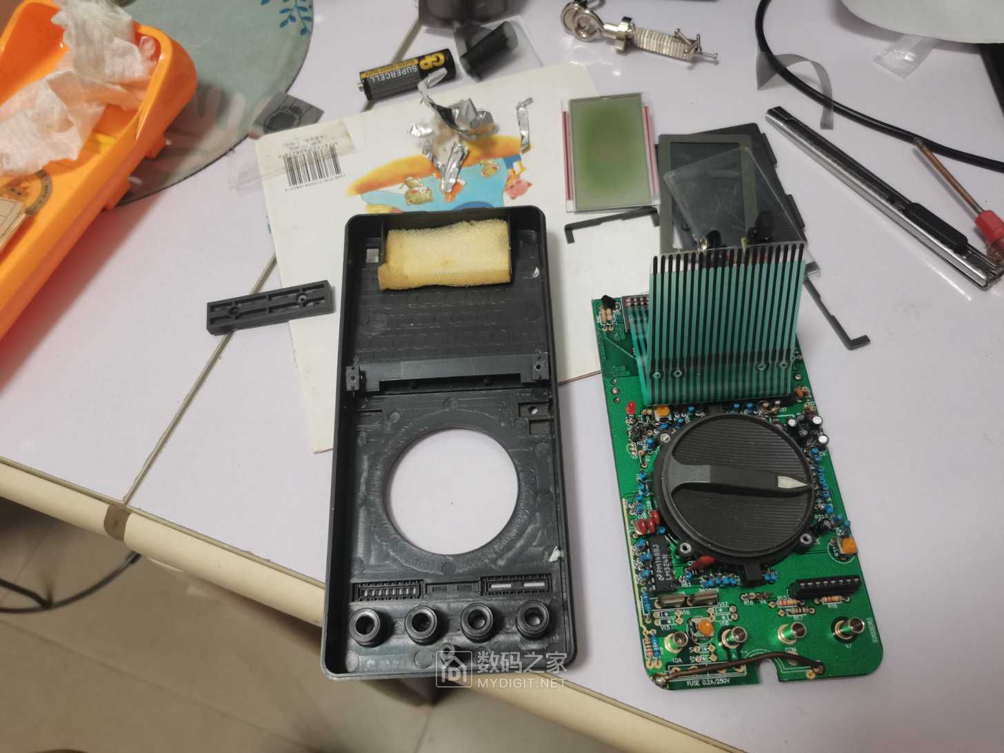

一块用了(家有多块表,这块用的少了一年10次8次)超过22年的万用表,屏幕在约1~2年前慢慢有点老化变黑了,网上看到一些维修案例,说是反光板老化可以用锡箔纸代替,还有一个万能空调摇控器与一个计算器也是屏幕老化发黑,所以准备一并处理一下。效果如图,不是很完美,但比原来强太多了,起码都能用了,这块万用表虽然也不是什么名牌货,但反应速度比新买的胜利与优利德的快很多,而且数据很稳,几乎不会漂忽不定。这个摇控器呢虽然也10多年了比新买的万能摇控器强很多,速度快,新买的反应慢。计算器也一样怎么用都不坏,科技在倒退吗?
