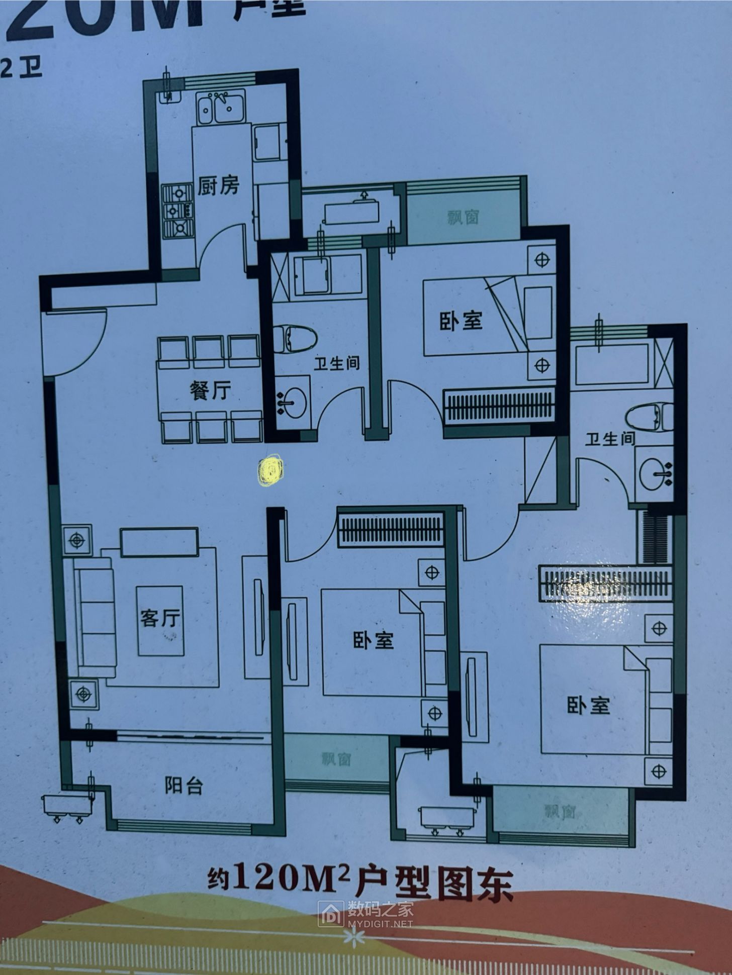

最近准备开始装修,想着把无线路由器装在顶上减少走线,把目光瞄准了吸顶AP,看了2种,AX3000和AX5400,价格分别400左右和800左右,是各种牌子的都有,应该都是一种方案,有没有用过的同学讲讲使用感受,附上平面图,说是120平的,实际室内最多85

电视旁边放路由器,网线到各个房间。

谢谢回复,我的意思是用一个AP所有房间的无线设备都能连接,求推荐信号好的AP,每个房间打算预埋2条超6类网线和2条光纤

买4个AP加一个AC100,客厅一个,3个卧室各一个,信号全屋覆盖

预算可以的话,1AC+4AP,AP可以是吸顶也可以用86面板。目前AX3000就是WiFi6的了。。

以目前WIFI-6中高端路由器的水平,这个面积应该勉强覆盖。
假设主卧信号差点,加一个MESH路由也足够用了。
线可以先布过去,设备等入住再考虑。
上AP+AC有点大材小用了

一个感觉不太够.我觉得没必要省这点.还是每个房间都预留网线.做两个路由组网.

一个,覆盖不可能,就算能,也是蜗牛一样

1+3就能了一堵墙影响不大的。

一个全覆盖2.4G也只能勉强可以,5G频段想都不用想。5G过两堵墙信号就衰减非常厉害,还是考虑再加一个吧。也可以每个房间弄一个86面板AP。

嗯,做水电的时候过道的头和尾各留一条网线,每个房间都留2条6类网线和1条双芯单模光纤,这样的话怎么折腾都够了。我是打算光猫→软路由(捡垃圾100元)→2.5G八口poe交换机(500左右)→1个或者2个吸顶AP(ax3000,400左右1个),算了一下2个ap比MESH多出大概500快,但是挡不住吸顶ap好看

1堵墙应该还可以,家里的小米ax6000隔一堵墙能跑满千兆,不是承重墙,网卡是AX1650
