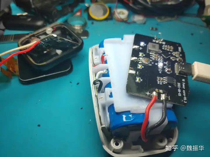

前面折腾quest2,后脚又捡了个quest2的头戴,貌似是国产品牌,带一个磁吸充电宝,不过是坏的,卖家说充不进电,新的这玩意还挺贵

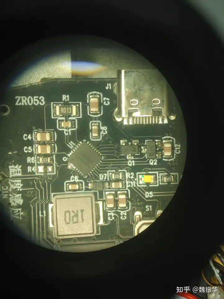

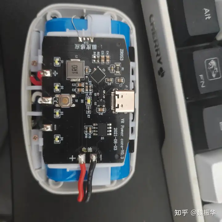

捡来拆开,发现是sw6008的方案
测电池,发现一点电没有了,于是接4.2v激活,充了一会焊回去,发现sw6008非常烫,估计是坏掉了
于是淘宝买了两个,回来换掉
充电灯和电量指示灯都亮了,测试有输出,接用电设备也OK,非常简单的故障
