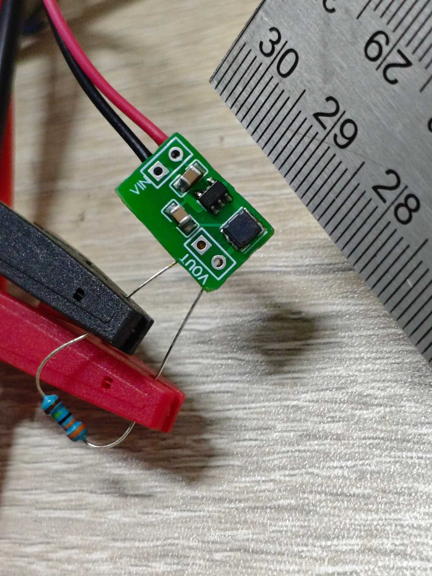

微软蓝影鼠标,4000/6000内部是差不多电路,暂且认为他们是一样的。
4000是用的ldo方案,没有加电容,单xc6206,开机建立初始无线连接的电流是10x毫安,移动时电流是18毫安,待机电流是5毫安。
6000使用的DCDC方案,厂家推荐电路,2个电容一个电感两个电阻,开机建立初始无线连接的电流是54毫安,移动时电流是8毫安,待机电流是0.6毫安。
都是3.3v供电。
dcdc按90%效率计算,静态电流忽略(厂家说是1ua,实测1.8ua,自己画的板,自己配的原件,多些消耗可以理解)。
ldo可以看作是直通电流+静态电流,厂家说静态功耗1ua,实际不是那么回事,也许和我没加电容有关。xc6206的电容应该比较重要,反正我在电子钟上不加输出电容的话电子钟不走。
微软蓝影鼠标,待机电流应该是1.19ma,用6000的dcdc方案换算出来的:0.6ma×90%×3.3/1.5=1.19ma。反推ldo方案,5ma-1.19ma≈4ma就是ldo芯片的消耗,这和厂家宣传的1ua静态电流
不太相符,估计我没接电容的原因。不过这个计算有个问题,如果待机是5ma的话,我那14500破磷酸铁锂电池也就200mah的容量,也就能待机2天不到,但实际上我间断使用不关开关能用1周左右,估计蓝影有更深度的休眠状态。
微软蓝影鼠标,移动电流应该是18ma,这个ldo和dcdc方案能互相印证:8ma×90%×3.3/1.5=16.8ma,加上ldo的背景电流,几乎就是18ma了。建立初始连接电流时54ma可以换算成ldo的106ma,和实测的ldo方案一百零几毫安十分吻合。
等我都换成dcdc,长时间运行下看看。不管怎么说,dcdc方案都远超ldo方案,在鼠标改锂电这件事情上。
另外,应用ldo还是把电容加上为好
就是下面这块小板,dc-dc降压小板

 楼主| 发表于 2024-7-6 15:34:48 | 显示全部楼层
邪恶海盗 发表于 2024-7-6 14:30
带低电压保护不,要是都放光了地话电池会挂...
厂家有数据表,按我的理解是当电压低于2.25伏芯片将关断。关断后的电流是0.1微安。有人说在输入端串联一个二极管能够提升关断电压。但是在这么小的电流下,二极管的分压究竟能是多少?不得而知。在600微安的待机电流下,用多个二极管实现1v的分压,那么一旦进入关断状态,电流会降低到0.1微安,那么这些2极管的分压恐怕就不是1v了,可能是很低,这样芯片又被打开了,如此往复下。电池电压可能还是会降到接近2.25伏。而且串联二极管会增加功耗损失,如果实在担心过放,还是加保护板吧。其实集成个保护板,这个主意也不错。不到1安的保护板,体积应该十分小,改天我研究一下,争取把保护板功能加到这个降压小板里,反正剩余空间还很大。
