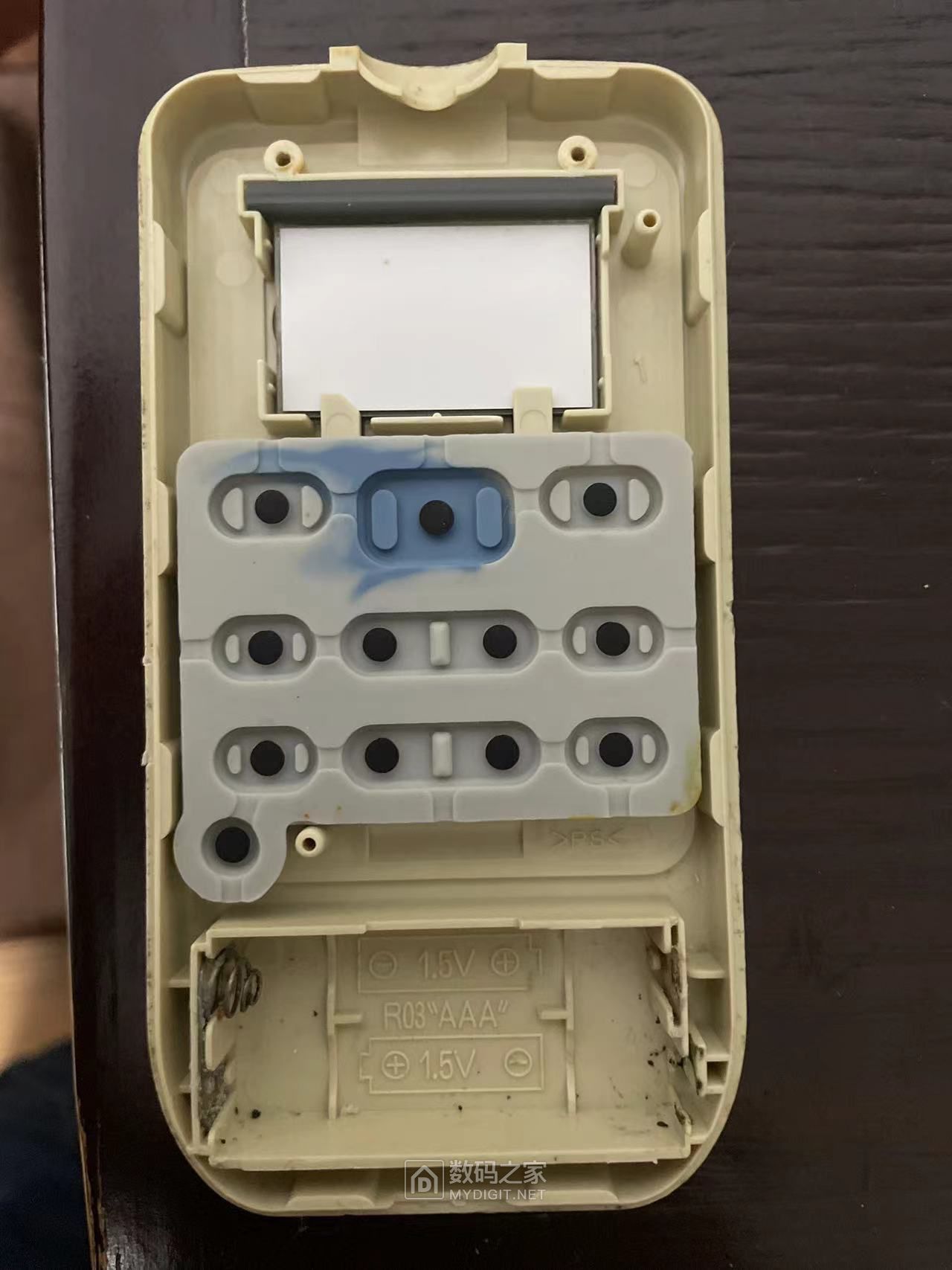

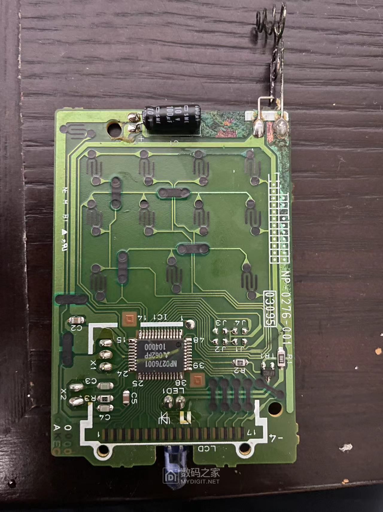

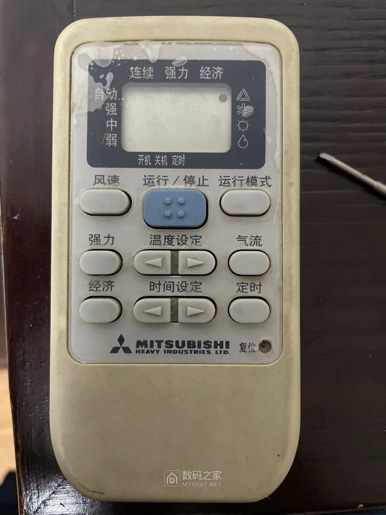

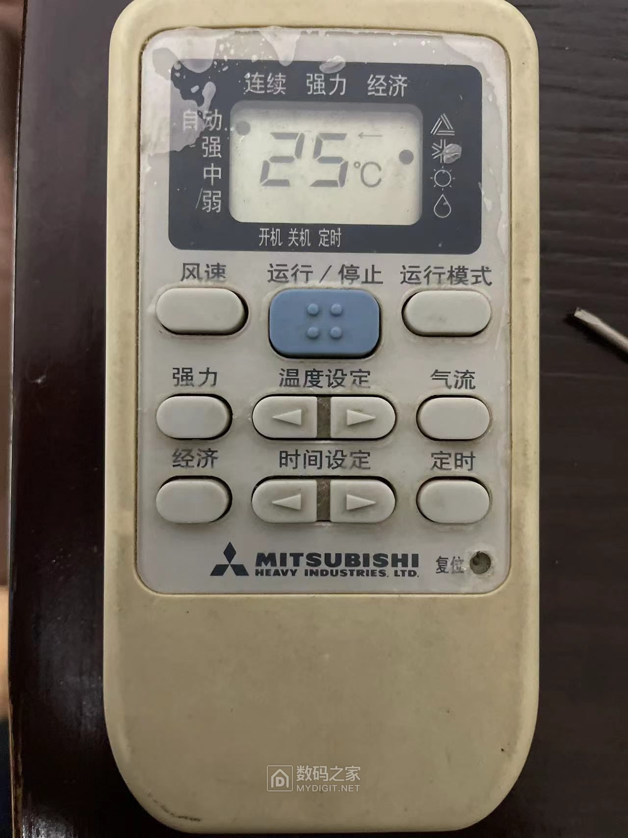

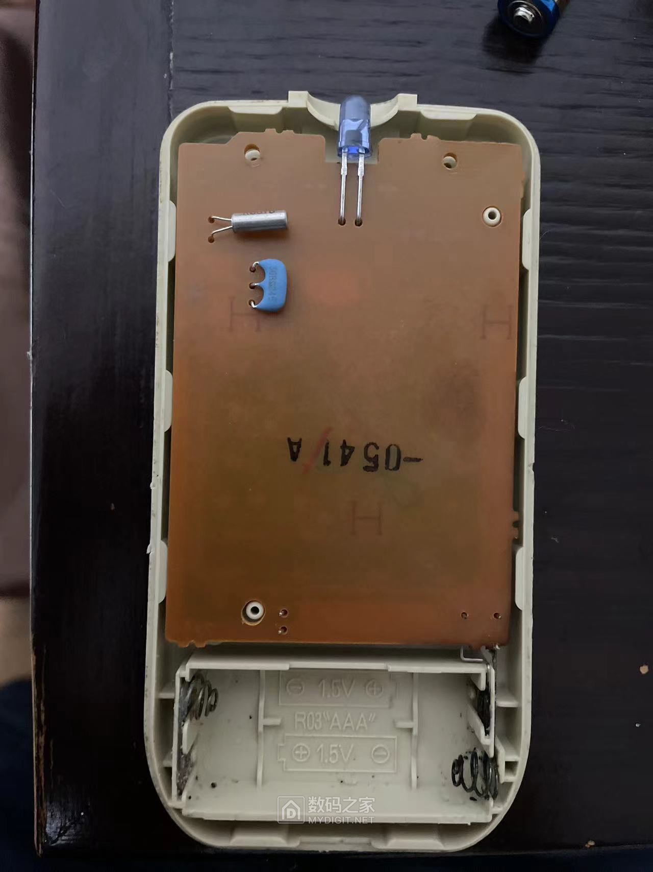

炎炎夏日来临,找到卧室的空调遥控器,想享受一下凉爽的感觉。对着空调,使劲按着开关键,没反应。以为电池没电了,换了新电池,再按键,没用。在网上找了视频,打开手机拍照功能,对着发射头,没看到有红外线。拿开电池,仔细检查,发现与电池接触部位有锈蚀,估计是电池漏液了,赶紧拆开,清理一番后装回电池,试机,恢复正常。吸取教训,不用的时候,应该把电池拿出。
一、发生故障的遥控器(装上电池后,按键后只出现右上角一个黑点,复位后出现数字0后,显示右上角的黑点,按其他键没变化)
发生故障的遥控器

二、遥控器内部按键
遥控器内部按键
遥控器内部按键
三、漏液的电路板
漏液的电路板
漏液的电路板
四、发射头
发射头
发射头
五、修复后遥控器(按键正常,省了20块大洋,关键晚上能睡个好觉了)
修复后的遥控器
修复后的遥控器
